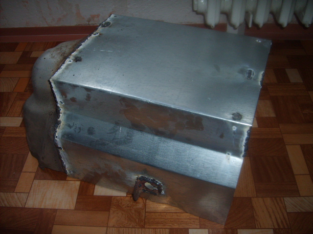

tak tady je muj pasquil jak jsem slíbil, je to z o.5 POZINKU. new_shocked.gif
Re: Tepelné clony
To se ti tam fakt vejde? Prijde mi ze to ma dost odlisny tvar od toho co tam byva.. :)
Re: Tepelné clony
Snad se tam i vejde, ale pozink u vejfuku dlouho nevydrží. Určitě je to ale lepší než nic...
Re: Tepelné clony
Hejtmosi, kdybys pozorně četl příspěvky, tak by ses dočetl, že zrovna tento jediný štít nejde tvarově zjednodušit a musí se vyrobit skoro přesně podle orginálu. Jsem opravdu zvědavý, kolik času strávíš nad jeho montáží a dodatečnými úpravami. :(
Chlapi, než něco začnete vyrábět, tak si projděte vlákno s tou určitou tématikou, ušetříte si čas a nervy.
Re: Tepelné clony
Jedna důležitá poznámka. Aby tepelný štít měl jakousi šanci být opravdu štítem musí mezi ním a zdrojem tepla (výfukem) být nějaká vzduchová mezera a stejně tak mezi štítem a podlahou či zadním nárazníkem. Napasuješ-li plech skoro na plech výfuku, nebo naopak štít je "natěsno" s tím, co má odstínit je to jalová práce. Dědek
P.S. Ale na druhou stranu lepší něco než nic.

C´mon guy´s by relax:) je to z pozinku páč byl doma, a myslim že to zimu dvě vydrží ani newím jak dlouho budu mít kozičku, ale nemám v plánu sní zestarnout. No a vejde se to tam :) ta rovna strana bude potřebovat zastřihnout nůžkama aby tam sednul :) Martas: chodim do školy na voriginal není vata a šikovnosti taky neoplývám, ale když to tam de tak mi je u pr.... jak to vypada:), gór, když to není vidět, zase sem hodím fotky jak to bude sedět a vypadat ! C.U.
Re: Tepelné clony
Hejtmosi, jsem rád, že jsi optimista a že věříš, že to nůžky zvládnou. Jinak, i my, co jsme výdělečně činní, většinou nehodláme tlačit do těch svých pekáčů tisíce za tepelné štíty a hledáme možnosti jak s tím vydrbat a málo komu záleží na tom, jak to vypadá. Důležitější je funkčnost a výdrž. Fotky určitě pošli, jsm zvědavý.

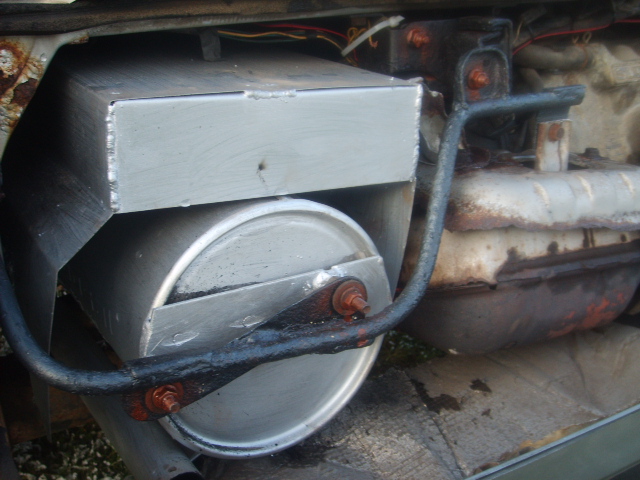

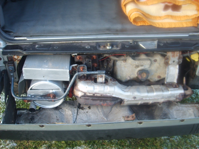

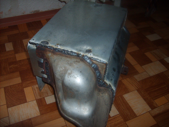

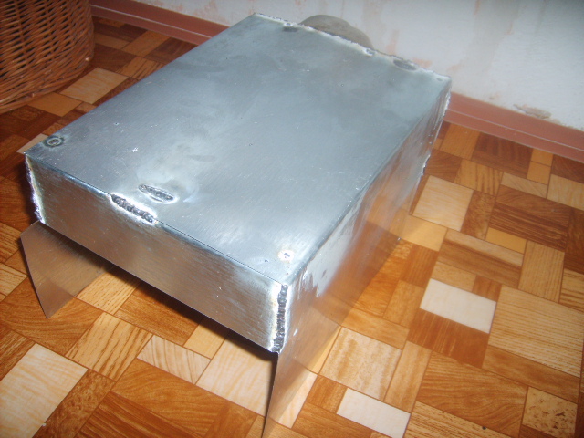

hola hola už mám kozičku ukazuju svyho svařenyho pasquila:)
clona
clona
Re: Tepelné clony
Jestli nebude drnčet, teda rezonovat, tak bezva práce.
:wink:
Re: Tepelné clony
Poslední díl máš funglouvku nebo jsi ho "repasoval? Jinak štít dobrý ! Dědek

Nedrnčí ! je to okey!a v tehle zimě se mi ani ventilator když dojedu nespustí! jinak mám novej termostat a bezvadny !!! fakt jestli někomu malo topí nebo haprajue dejte dvě stovky apos starostech,!
Dědku: Poslední díl vyýfuku jsem měl celkem nový po němcoj, akorát ted jsem ho očistil a natřel nekvalitnější stříébřenkou ! je to teda řadnej smrad než se to vypálí, ale prodavač mě ujistoval že to paknezrezne ani po 5 ti letech provozu :) kecka :) hehe!
