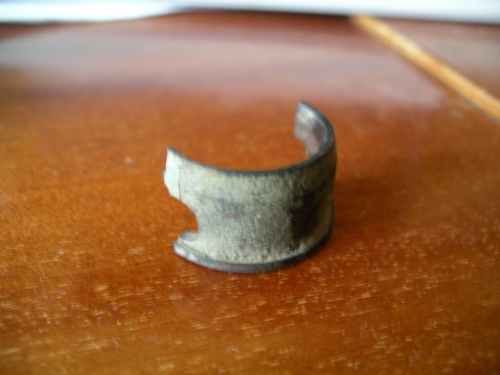

Mazal jsem lanovody, lec zbytecne. Kdyz to nepomohlo, horko tezko jsem vynda dve zrezle zavlacky a zjistil, ze zadrhel neni v lanovodu, ale mezi klikou a skrini prevodovky. Je tam jakesi gumove tesneni, ktereho jsem nasel jiz jen polovinu. Proto to taky zacalo blbnou po tom desti - spina a rez. Neopravoval to uz nekdo?

Pripojuji se ke Covexove otazce - mate nekdo trvalejsi reseni te zatuhle paky razeni v prevodovce? Ja to rozpohyboval zcela nouzove olejem a napatlal vazeninou, nemaje momentalne nic jineho po ruce. Po mesici ovsem opet tak zatuhle, ze skoro neslo radit.

Nekdo sice tvrdi, ze tam ten krouzek v podstate byt nemusi, ale ja si myslim, ze bez nej tam proste podstatne vic zatejka, zvlast solanka. Pokud by si ho sehnal, tak se da pretahnout pres paku, nemusi se to cele demontovat.

Je to tam ne uplně k ničemu, ale nerezne pak páka u pérovýho čepu, jenže problém je v tom, že i když tam gumu mít budeš, tak se tam voda se sajrajtama typu solanka dostane naprosto stejně :wink: já používám brzdovku s konkorem a neni problém.....

Jojo, diky panove, o vikendu se na to podivam. Manzetu nemam, ale pokusim se ji nejak nahradit :)

Promazano, rozpohybovano, zakryto vulkanizacni paskou :)
