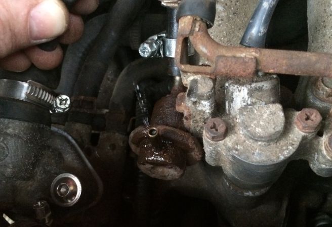

- Příspěvky: 1965
Re: Ukazatel teploty vody
Soptiku uplne se to netyka chyby 23, ale vliv na chod motoru a uchlastavani se to ma obrovskej. Odpoj schvalne hadicku od tlakovy membrany na zpatecce co je umistena uplne vpravo na vstrikpcaci liste. Stava se, ze se membrana trhne a pak si to tou slabou hadickou taha benzin do sani. Musis to delat za chodu motoru a je lepsi odpojit hadicku primo od membrany ne od sani, pokud pujde z membranky benzin mas to doma. M.
- Soptík Hřensko
- Příspěvky: 136
- Bydliště: Hřensko
Tak to teda mám doma... co s tím? Mám sice druhou celou vstřikovací lištu, ale z té nemůžu povolit zarezlé šrouby, abych to vyměnil. A jak poznám že ta membrána není prasklá i na té druhé? Když fouknu do té větší hadičky na zpátečce, tak by to nemělo jít profouknout do té malé? Dík za radu a nápady, to bude ten důvod přechlastávání..
- Příspěvky: 1965
chlapiku, to je jednoduchy. Neměn jen membránu, ale celou vstřikovací lištu, pokud šrouby na membráně nepovolíš. Děravost zjistíš a to jednoduše. Injekční stříkačkou, nebo jinym způsobem naplň vstřiky, stejně jako to dělá čerpadlo -po naplnění ve směru toku paliva, teda taky stejně jako čerpadlo,tam foukni vzduch z kompresoru, nebo uplně jinak... odpoj přívod přímo na autě a zpáteční hadici dej do hrníčku sepni kliček at ti do vstřiků natlačí čerpadlo palivo(hlavně nestartuj!!!). A uvidíš po opravě, že poběží jak zamlada:-) hodně štěstí kámo
mišus
- Soptík Hřensko
- Příspěvky: 136
- Bydliště: Hřensko
No jasně, to bych nejradši udělal - vyměnit celou lištu, ale na téhle z dárce se podpaloval ventil, takže tam bude asi jeden vstřik za zenitem, proto jsem chtěl vyměnit jen ten regulátor tlaku paliva. Každopádně díky moc za nakopnutí správným směrem. Jen doufám, že ten druhej regulátor bude zdravej. Jinak sem koukal, že stejný by měl být na swiftu i justyne, takže by to snad nemusel být ještě takový problém sehnat, jen snad mají výstup podtlaku v ose lišty, ně do boku jako u libera. Rozhodně ale díky za diagnostiku a vzácné rady. Díky moc. Máš u mě flašku
