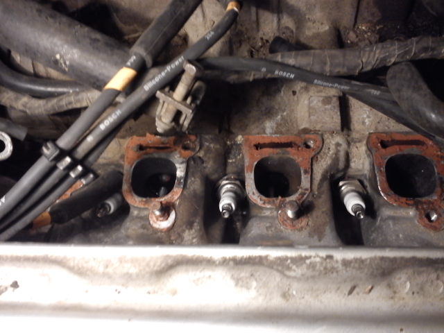

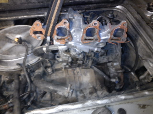

Liberko je teraz klinicky mŕtve. :( Zhodil som nárazník, ťažné, zložil som kryty výfuku. Trochu bol problém s krytom výfukových parohov, lebo dva zo šiestich šroubov boli zožraté. Musel som ich obsekať a dám tú prírubu potom navariť. Tak som sa dostal k matkám a štiftom výfukových parohov. Štyri matky išli bez problémov, zvyšné dve šli aj so štiftami. Odšrouboval som výfuk zo silentblokov odpojil som konektor tej akože lambda sondy a výfuk bol vonku. Parohy sania šli bez problémov. Akurát som odpojil pár hadičiek, ktoré som si označil.
sacie parohy.JPG (71.51 KiB) Zobrazeno 34310 x

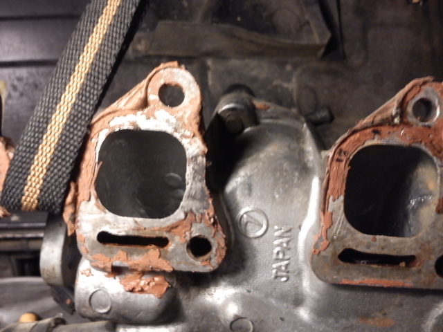

Na fotke je vidieť možnú príčinu vynechávania tretieho válca pri voľnobehu. Tadiaľ asi bralo falošné lufty.
tadiaľto asi podfukovalo.JPG (74.02 KiB) Zobrazeno 34310 x
príruba parohov.JPG (68.21 KiB) Zobrazeno 34310 x
Potom som označil polohu remenice kliňáku, odmontoval ju. Išla prekvapivo ľahko. Ďalej šla dolu vonkajšia časť krytu rozvoďáku, potom napínacia kladka a vnútorná časť krytu. Označil som polohu remenice rozvoďáku a šup dolu s ňou. To isté som spravil aj s rozdeľovačom. No a nakoniec hlava. Najprv dekel ventilov a potom osem šroubov hlavy. Tie vnútorné štyri šrouby som golou dokázal len povoliť. Vyšroubovať som ich musel prstami, čo bola trochu piplačka.

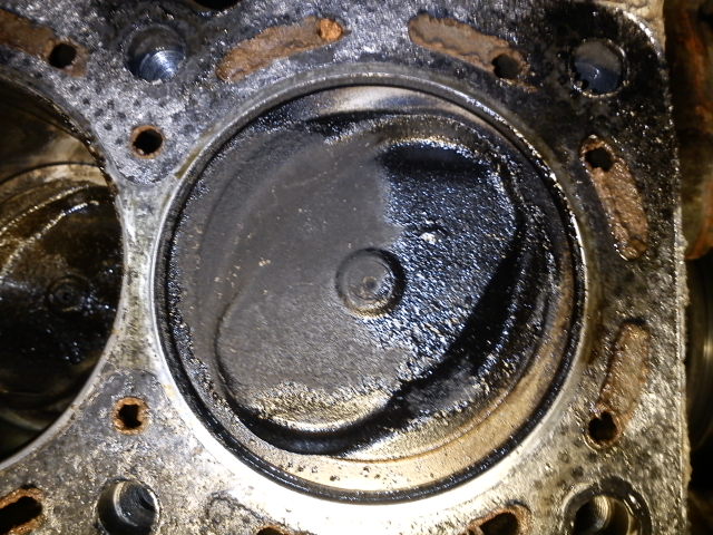

detail 1. piestu.JPG (118.62 KiB) Zobrazeno 34309 x
Zajtra beriem hlavu ku kamošovi na diagnostiku a vyčistenie. Potom to skúsim zložiť s novým tesnením hlavy.

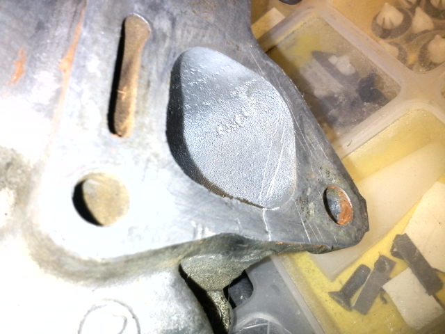

Ten motor bol vraj robený asi pred rokom, takže zatiaľ to len poskladám s novým tesnením pod hlavou a novými parohami sania. Na pôvodných som totiž našiel kritické miesto, kadiaľ mohlo podfukovať.
podozrivé miesto.JPG (56.41 KiB) Zobrazeno 34272 x
Podozrivé miesto1.JPG (69.34 KiB) Zobrazeno 34272 x

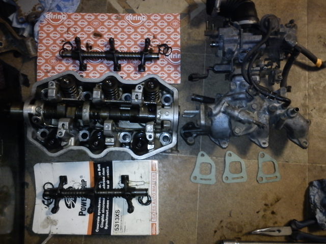

Hlavu mám pripravenú, tesnenia pod parohy sania vystrihnuté, zajtra idem na to.
Pripravené na montáž.JPG (88.15 KiB) Zobrazeno 34272 x

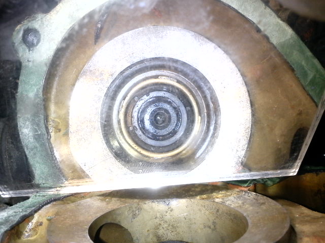

Nechal som to tak, ako to bolo. Celé som to zložil, začal som nalievať vodu a zrazu: čľup, čľap. Voda z pumpy! :( Rozobral som ju, zavolal Lubomírovi a ten to vyhodnotil na tesnenie vodnej pumpy.
Mišusi, prosím Ťa, vedel by si mi poradiť, ako to urobiť? Vedel by si mi zohnať tie vecičky k tomu, poslať mi ich a koľko by to stálo?
Re: Scooby doo
jsem schopnej schrastit ucpávku,keramiku a gufero za 650,- (originál pochopitelně)
jenže,problém jsou teď vánoce a zásilka by doběhla buh ví kdy.Rozumějsí by bylo,pokud někoho máš a pohybuje se v česku aby se stavil-díly mám přímo na skladě.
jinak je to přesně co jsem řikal,motor je časovaná bomba,i když si dáš práci s hlavou,stejně Tě zradí jiná věc.Nejlepší je motor vyndat,celej ho udělat a máš na věky pokoj.
v tvym případě bych vyměnil i gufero co je na zadní straně hliníkovejch prsou hned za ucpávkou vodní pumpy.Takže budeš muset sundat vanu a prsa,aby si se tam dostal.
ps.věř,že vyměnit ucpávku nestačí,to gufero už bude tvrdý jak šutr.

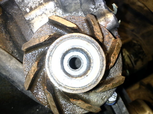

Viete mi niekto poradiť, ako vybrať tú hliníkovú vložku z vodnej pumpy? Nechcem to tam zbytočne dokatovať. :?:
Re: Scooby doo
Já se přiznám, že jsem použil hrubého násilí.Tenkým šroubovákem jsem kroužek prolomil a poté spec. háčkem vyškubnul.
Re: Scooby doo
Karel píše:Já se přiznám, že jsem použil hrubého násilí.Tenkým šroubovákem jsem kroužek prolomil a poté spec. háčkem vyškubnul.
To je postup bez výměny gufera.Mišus
