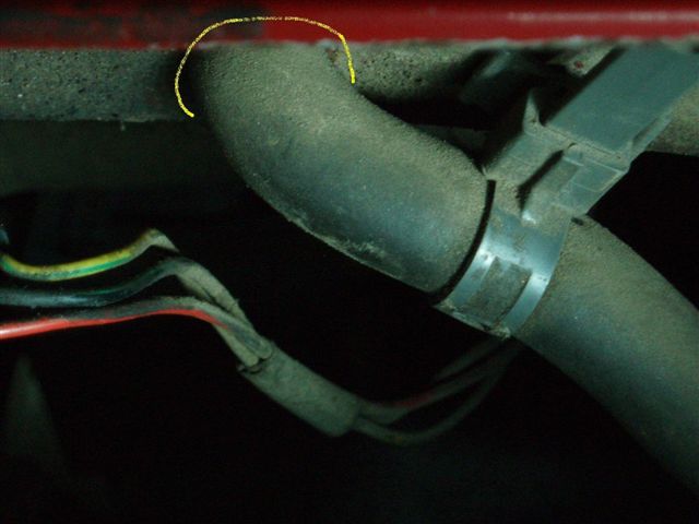

Ale čistě teoretická úvaha: Sání od filtru vzduchu je zavedeno do jakési dutiny v boku karoserie a končí snad až vepředu před/pod/ řidičem.Není tato dutina propojená s prahem 5. dveří :?: Jedině ověřit :arrow: jako zkoušej kominíci těsnost komínů dýmovnicí :evil:

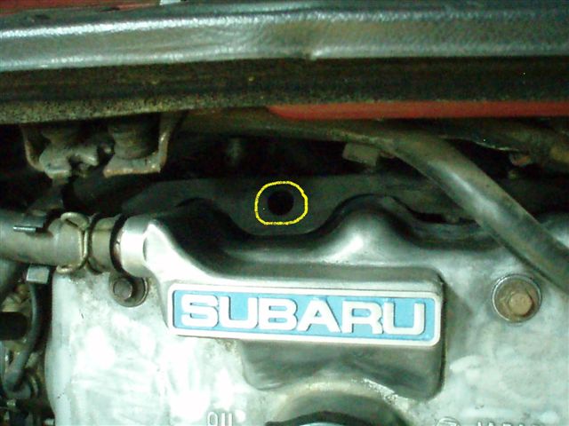

A na jiném autě je to takhle:
Díra v gumovém krytu zůstává volná
Asi se jedná o změnu během výroby, nebo úprava předepsaná pro záruční servis.
Ta hadice je "tvarovka", nedá se přetočit :arrow: a je dlouhá.
