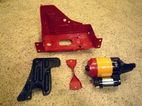

a tady trochu odblešování:
Re: náš Prcek
tj. repase rámu bez sundání kastle :-)
ten startér Ti poslali až z Belgie? :shock:
Re: náš Prcek
startér jsem dostal kdysi na srazu, Karel mi na něj nainstaloval novou cívku :)
Re: náš Prcek
jojo, pořád mi ale nejde do hlavy, proč tu cívku nedělaj jko originál z Japanu. Vždycky když připojuju mínus kabel tak se akorád vytočim, pač na něj nevidim :twisted: :twisted:
Re: náš Prcek
jojo, jestli myslíš ten konektor nasouvací na plíšek, tak mě přijde spíš dost titěrnej nato že to je na startér, každopádně to ještě nechytá uplně optimálně a belgie půjde ještě ven a ještě jednou očistím všechny kontakty a kostry - plus je tažené od altíku a ten kabel se mi taky moc nezdá - ta elektrika je tam prostě hrozně dobastlená bduh.gif

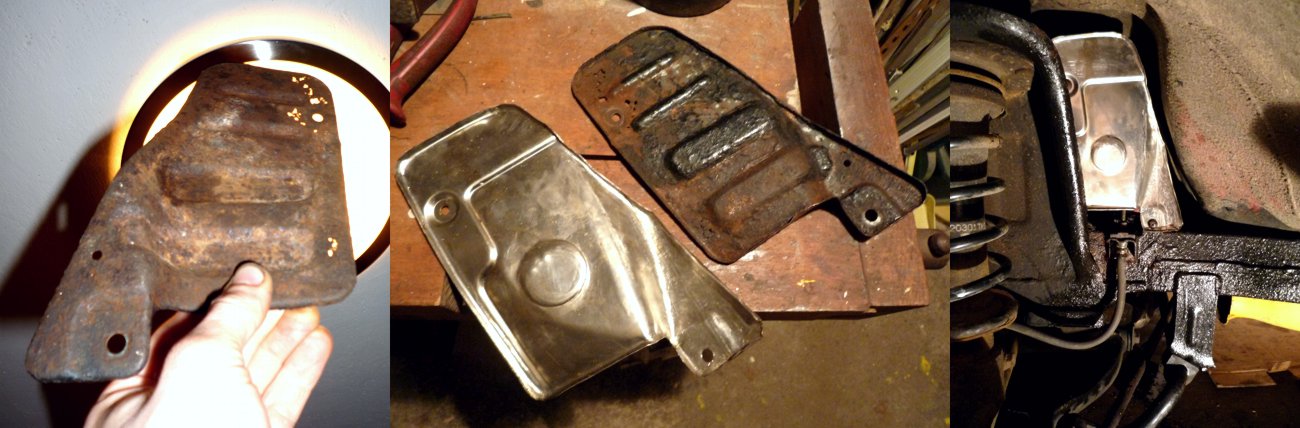

Mis.us píše:tj. repase rámu bez sundání kastle :-)
jojo, ale teda vrátit ten baterkovej kastlík zpátky se zdálo nemožné, ale je tam violent1.gif, jinak byl už chycenej u styku s rámem - takže taková záchrana na poslední chvíli, ten kryt je už taky nicmoc, když jsem ale sundal ten na druhé straně a začal očišťovat od asfaltového sajrajtu tak jsem prohlédl - myslím jako skrz :) Tak jsem zavzpomínal na srandy s krytama výfuku a udělal jsem ho také z nerezu...to jsou mi ale tvary bduh.gif :)
Re: náš Prcek
cha, prolisy lepší než u originálu :-D počkej večer, pošlu fotky co jsem tvaroval na peplebusu a neboj, taky Ti to auto rozkrájim :-D
Re: náš Prcek
s prolisama už byl ten plech, přidal jsem jen to kolečko pro zpevnění, no krájet bude co - to se fakt nebojim :)
Re: náš Prcek
Stejne plechy jsem nahrazoval loni taky, muj vytvor byl proti tomu tvemu znacne nedovivinuty, ale take na prave strane kaput, vlevo jsem ho zachranil "barvou". Ty tvary jsou opravdu silene.

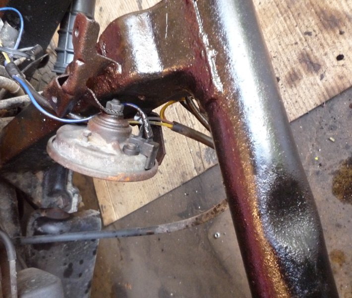

Re: náš Prcek
Chápu to správně že je toto přidaný neorigo klakson? V nárazníku je ještě jeden, radši jsem ho odpojil. Setkal jste se s tím někdo, nekdřív jsem si myslel že tím někdo vyřešil problém s troubením ale kabeláž vypadá že je tažená s tou na mlhovky (což by měl být nějaký německý předprodejní servis, ale nechápu proč by dávali jinej klakson, leda by na původním kabelu byl imobilizér)
Re: náš Prcek
A neni to treba sirena od alarmu? Fakt to troubi z volantu? Uprimne nemam tuseni kde je normalne klakson.:)
