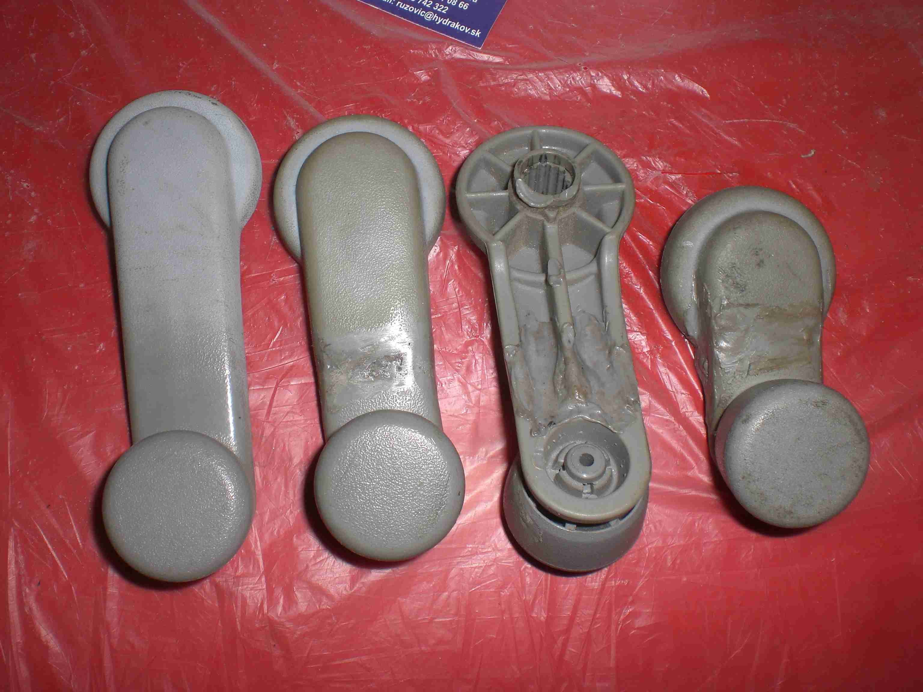

max. spustenie okna
max. spustenie okna

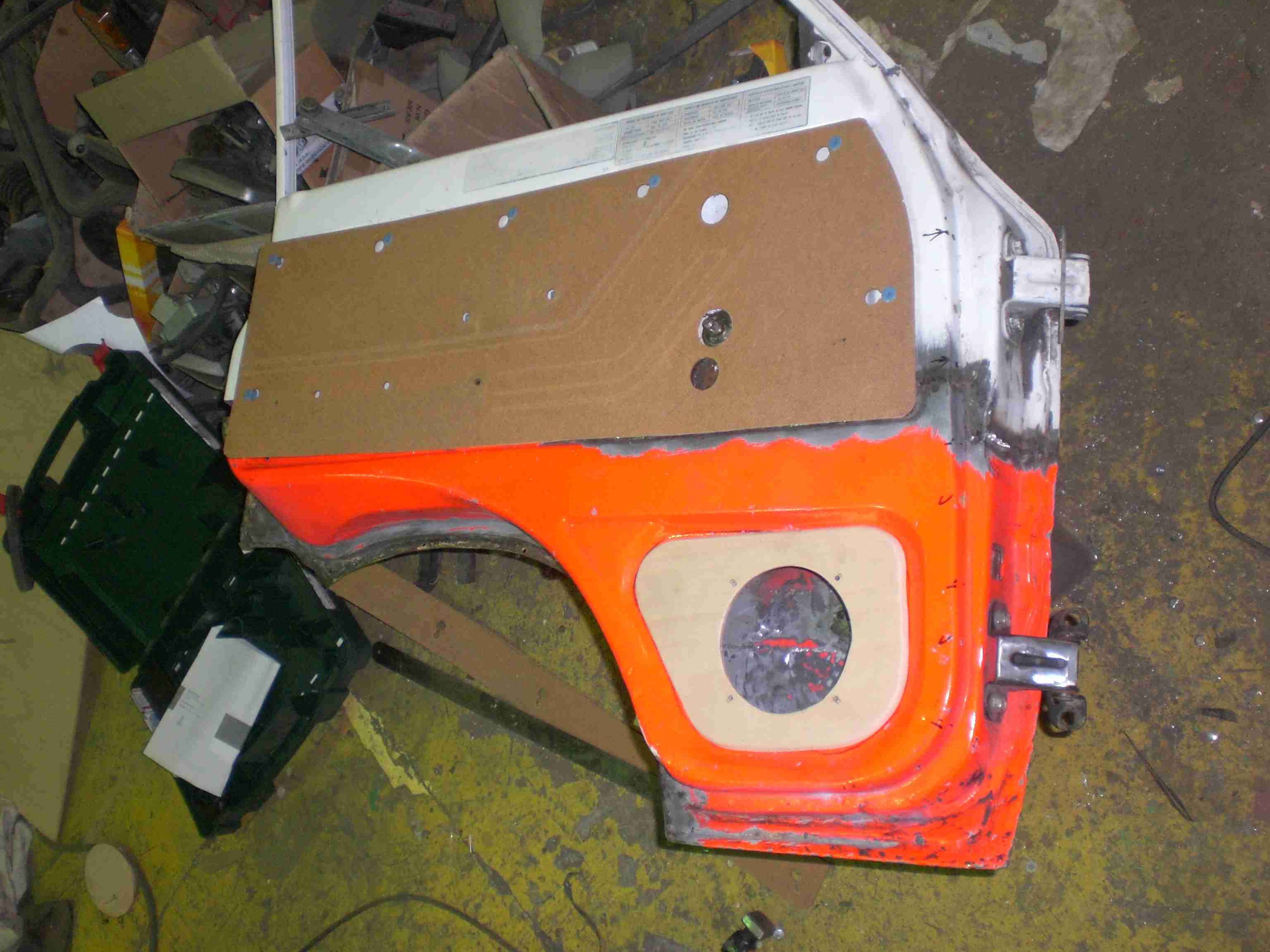

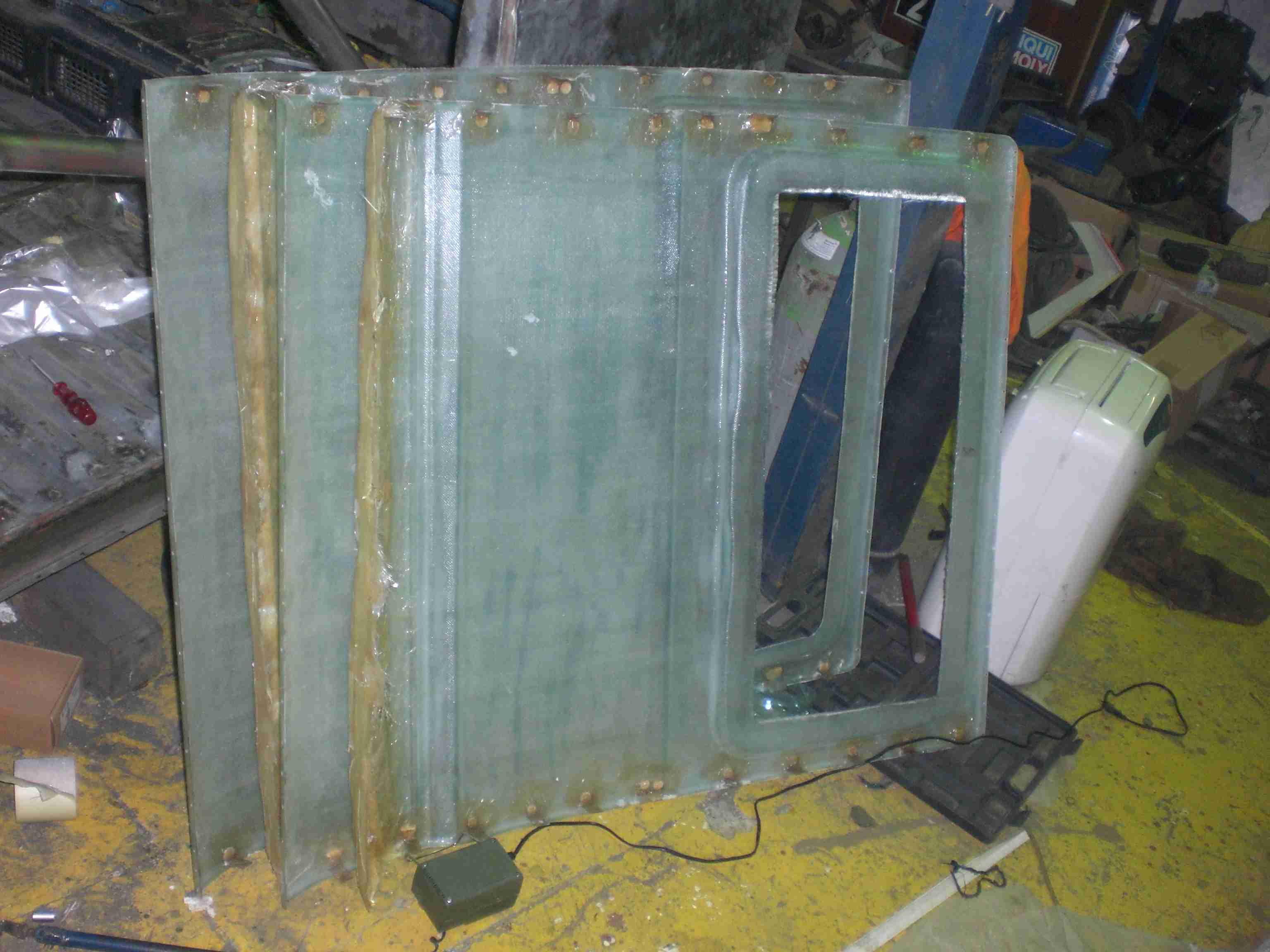

tapacir, zatial bez calunenia a priprava na repro

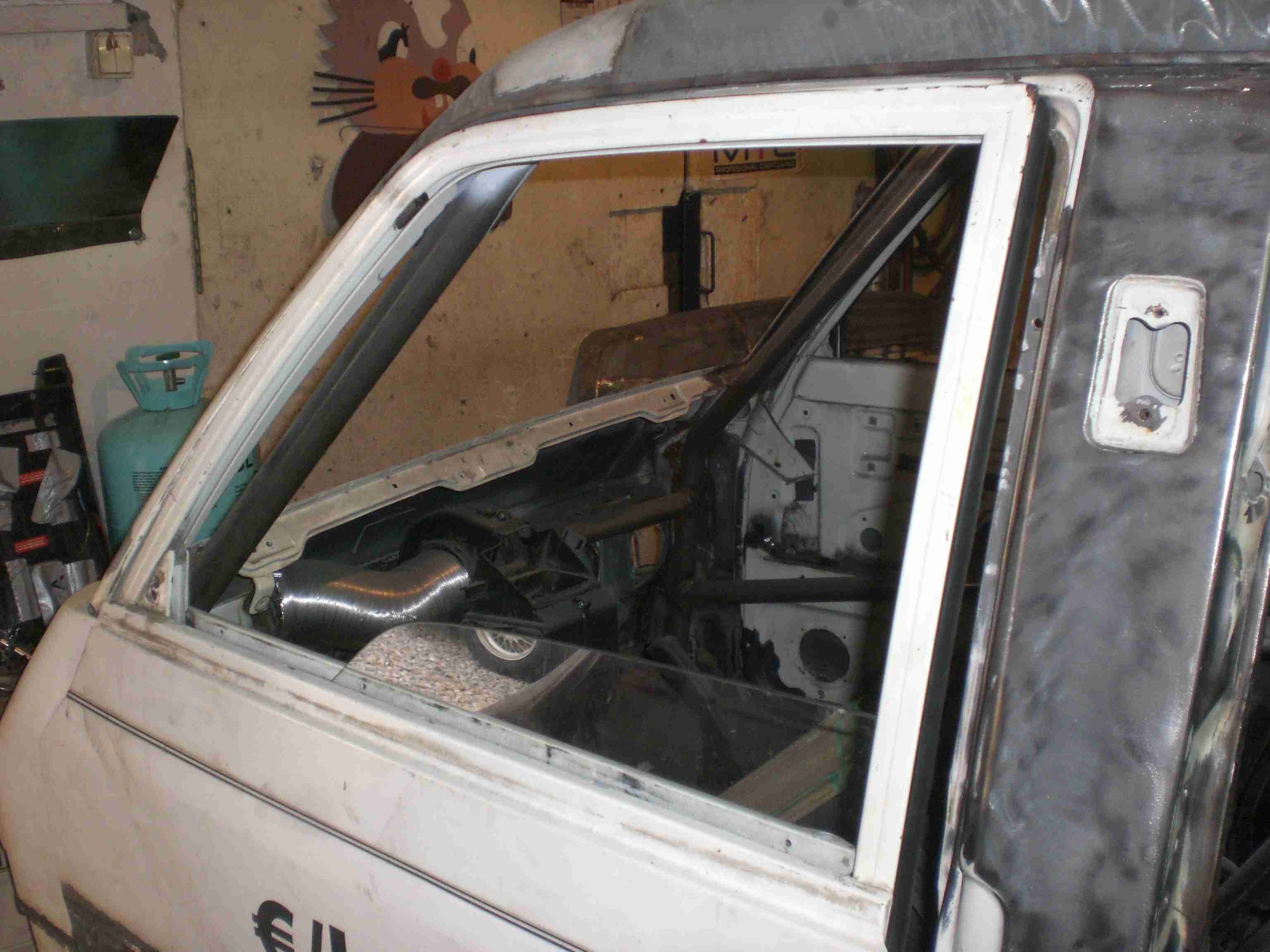

predchadzanie choroby kazdeho stareho libera ,doplnena mala vystuha ..
fajny odklon ;)
fajny odklon ;)

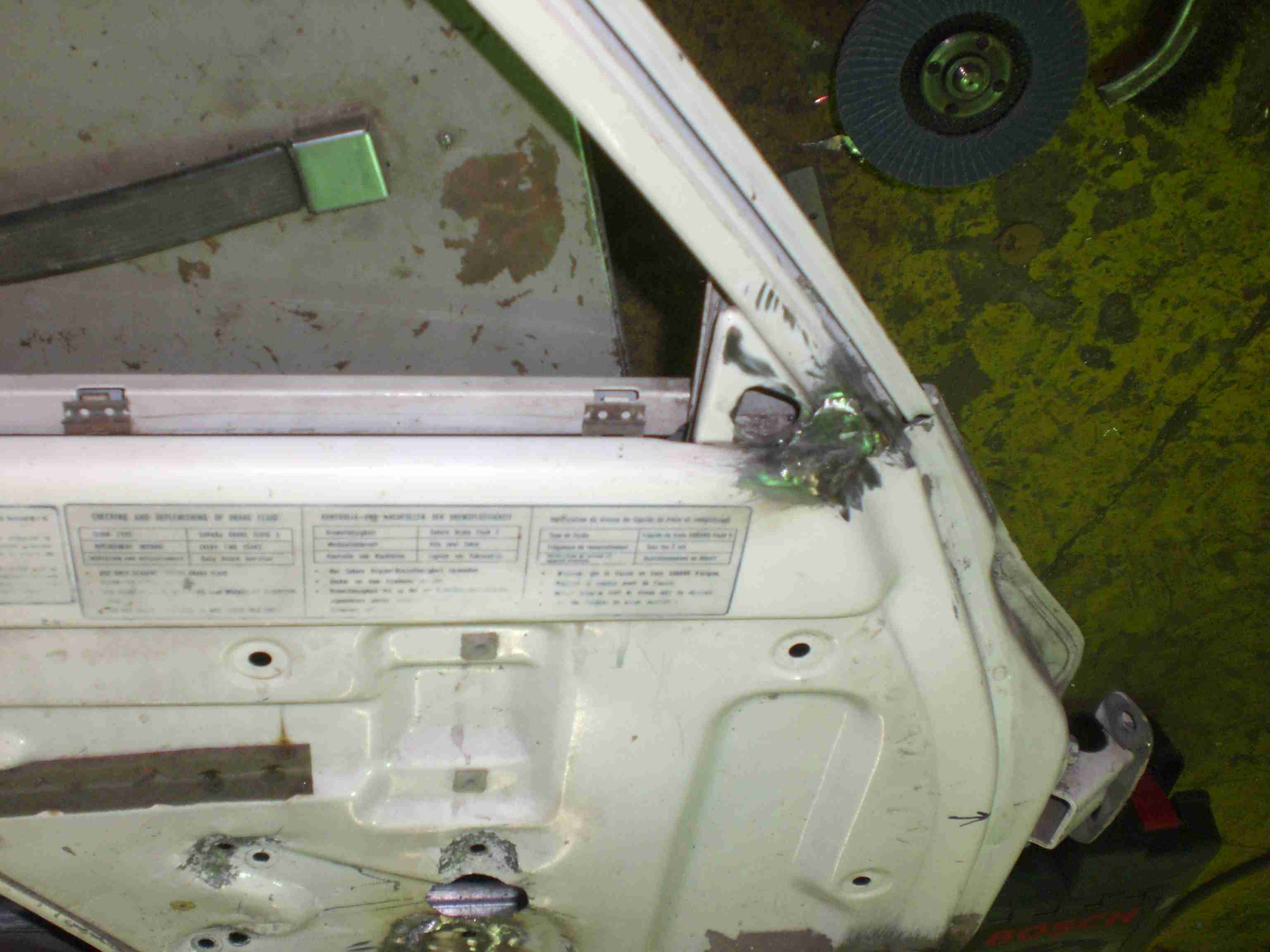

dolaminovane bocnych drziakov dveri

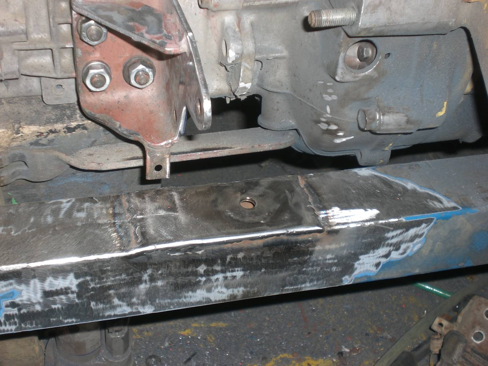

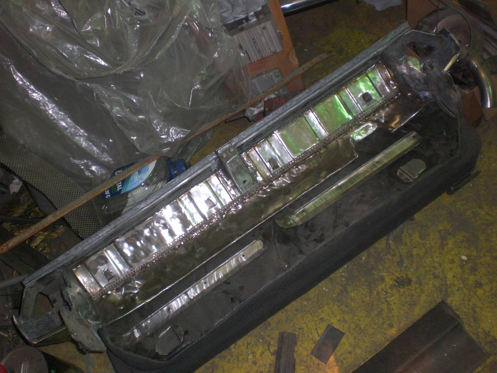

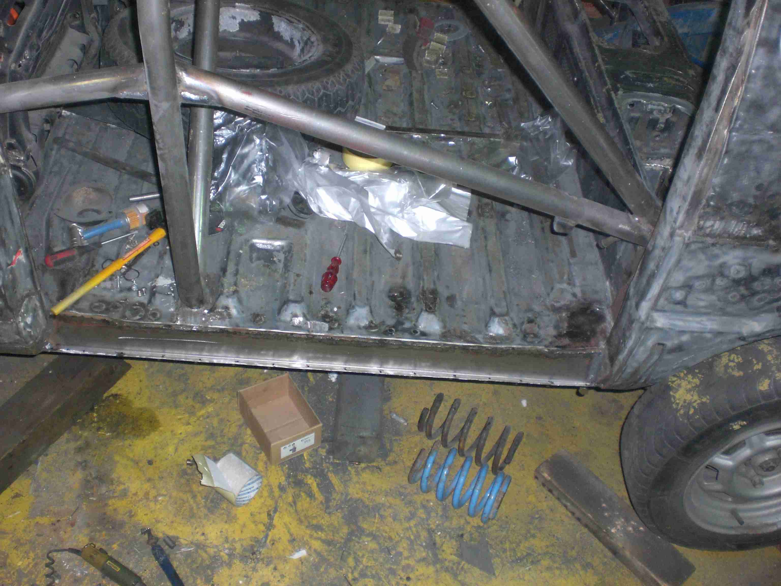

prahy, ak sa to tak da nazvat

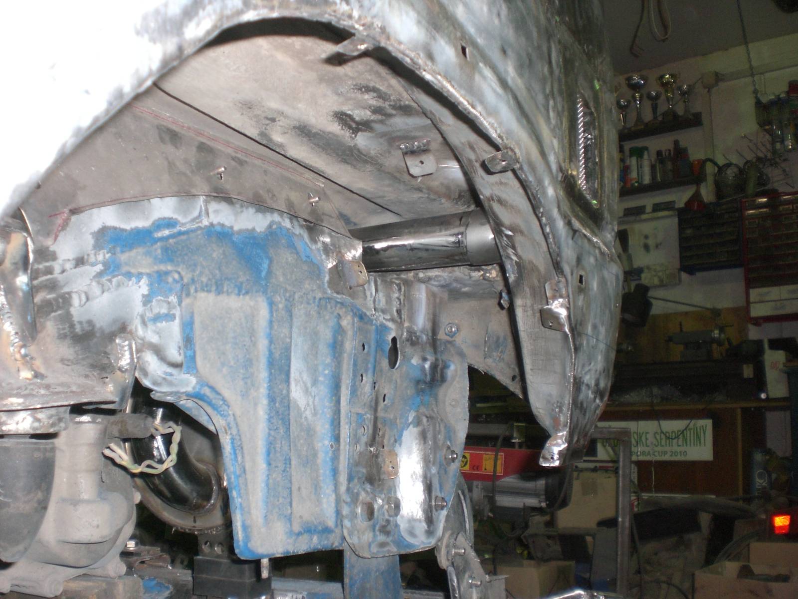

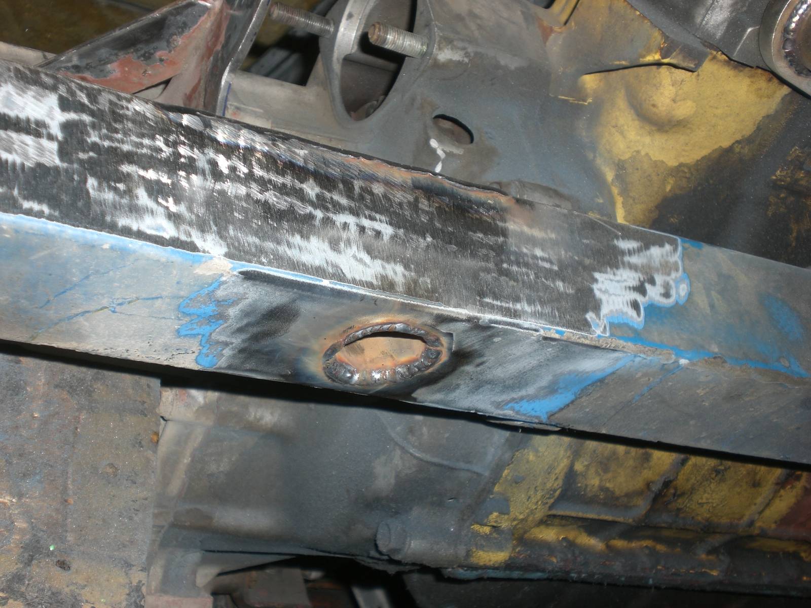

dalsie spojenie ram-karoseria, nad ulozenim zadnych strun

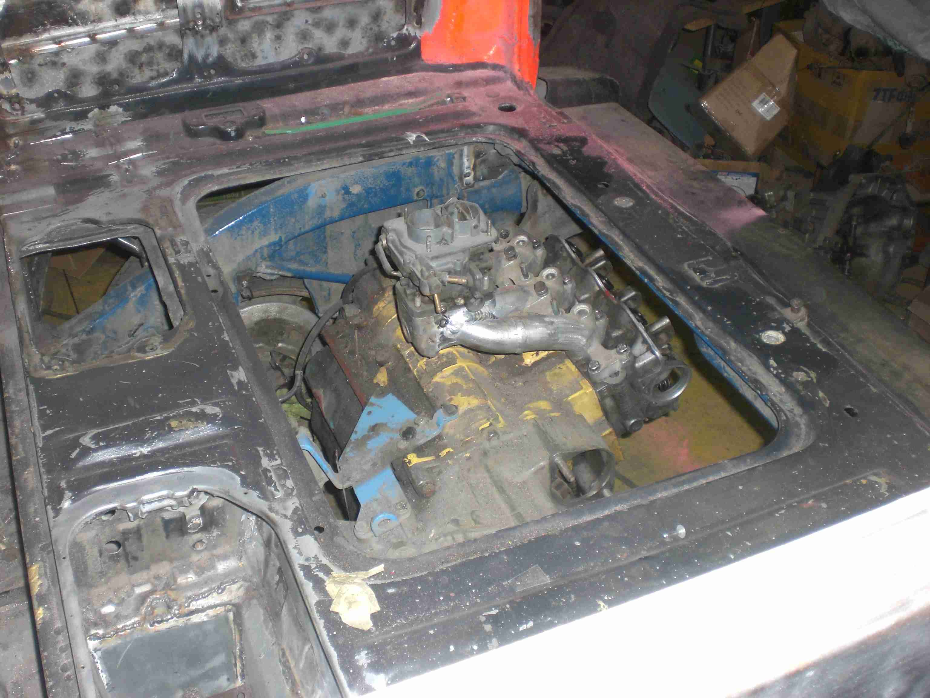

zatial sa drzim-doteraz v ziadnom aute vstrekovanie. Po dlhom spekulovani,ci 6 alebo 9 ventil, 3 moto karbece, trojity Weber alebo 3bod.vstrekovanie s 1-klapkou je toto asi najlepsi kompromis-vykon/spotreba/spolahlivost. Takze dvojity Weber 34

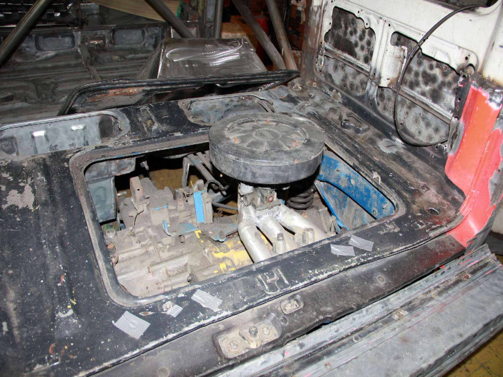

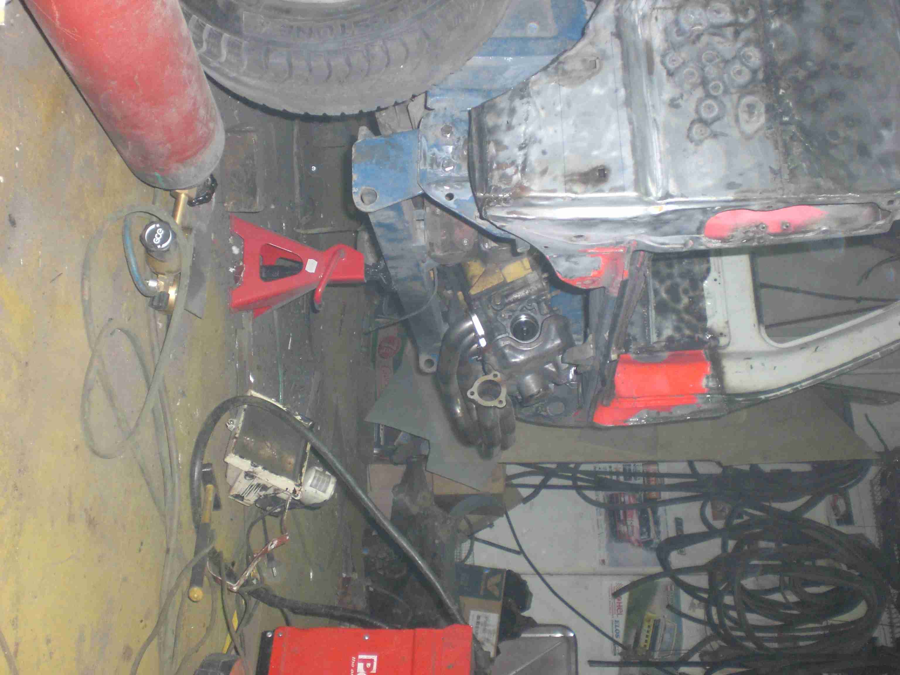

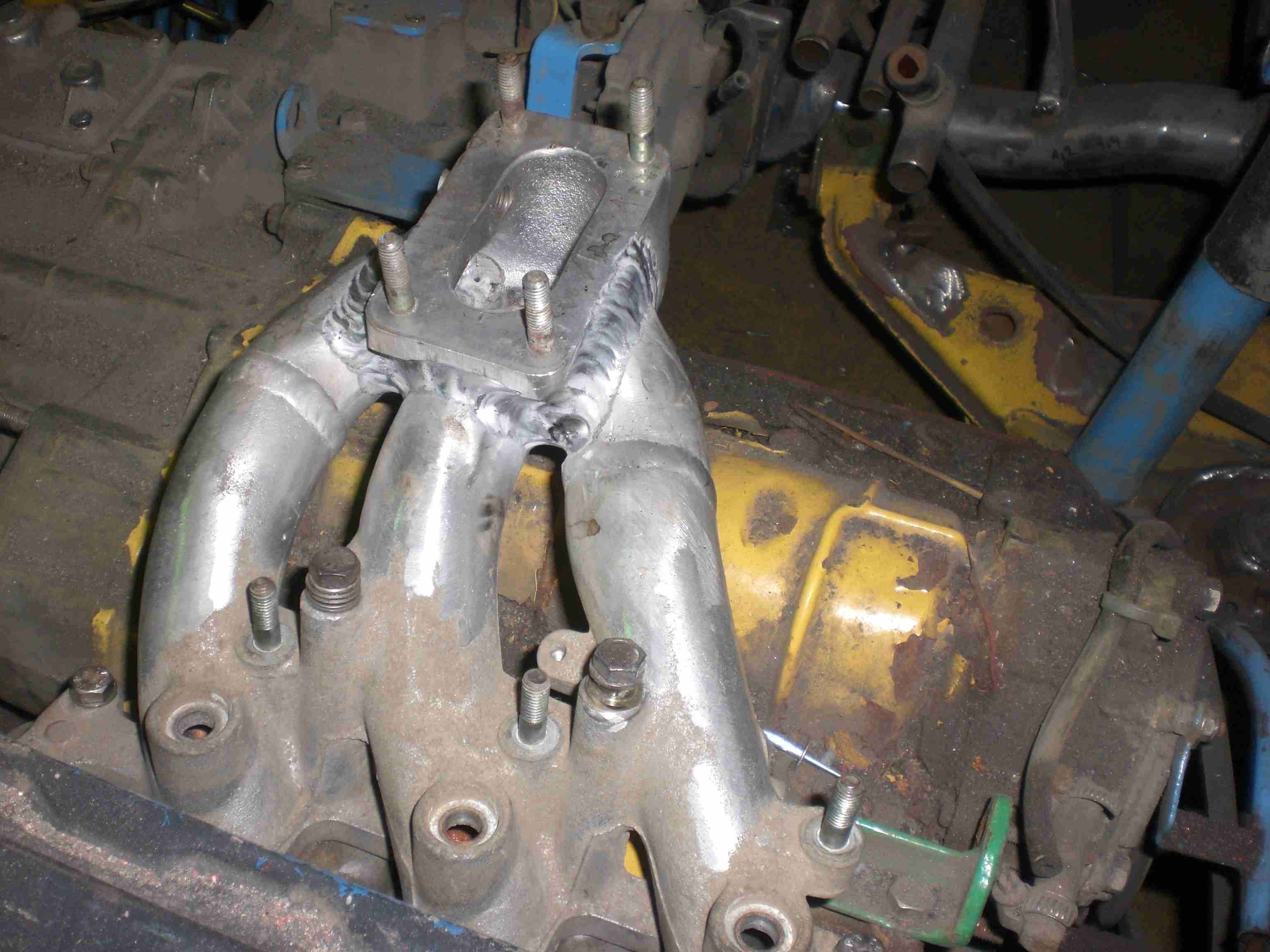

sanie zatial nahrubo - otvory vstrekovacov sa zavaria. Priruba + karburator je z Fiata 127, filter bude kruh, plastovy z X1/9. Sanie(Alu) som nezvaral ja.

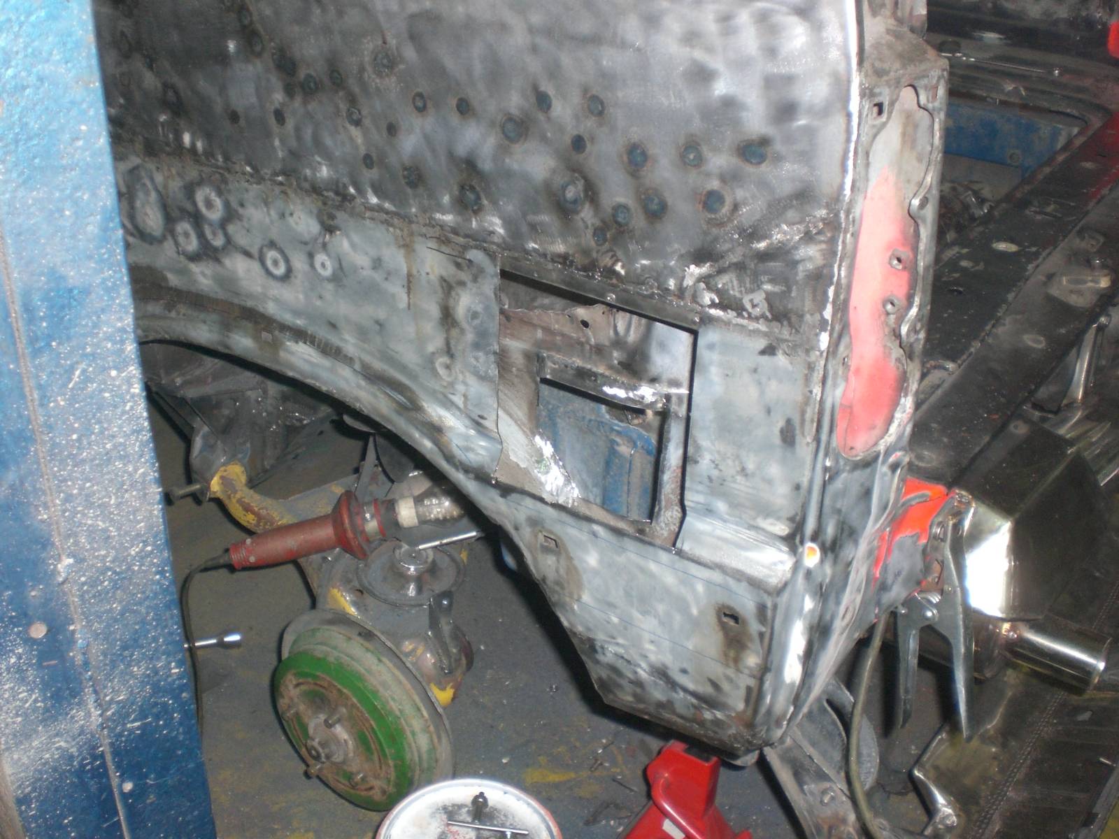

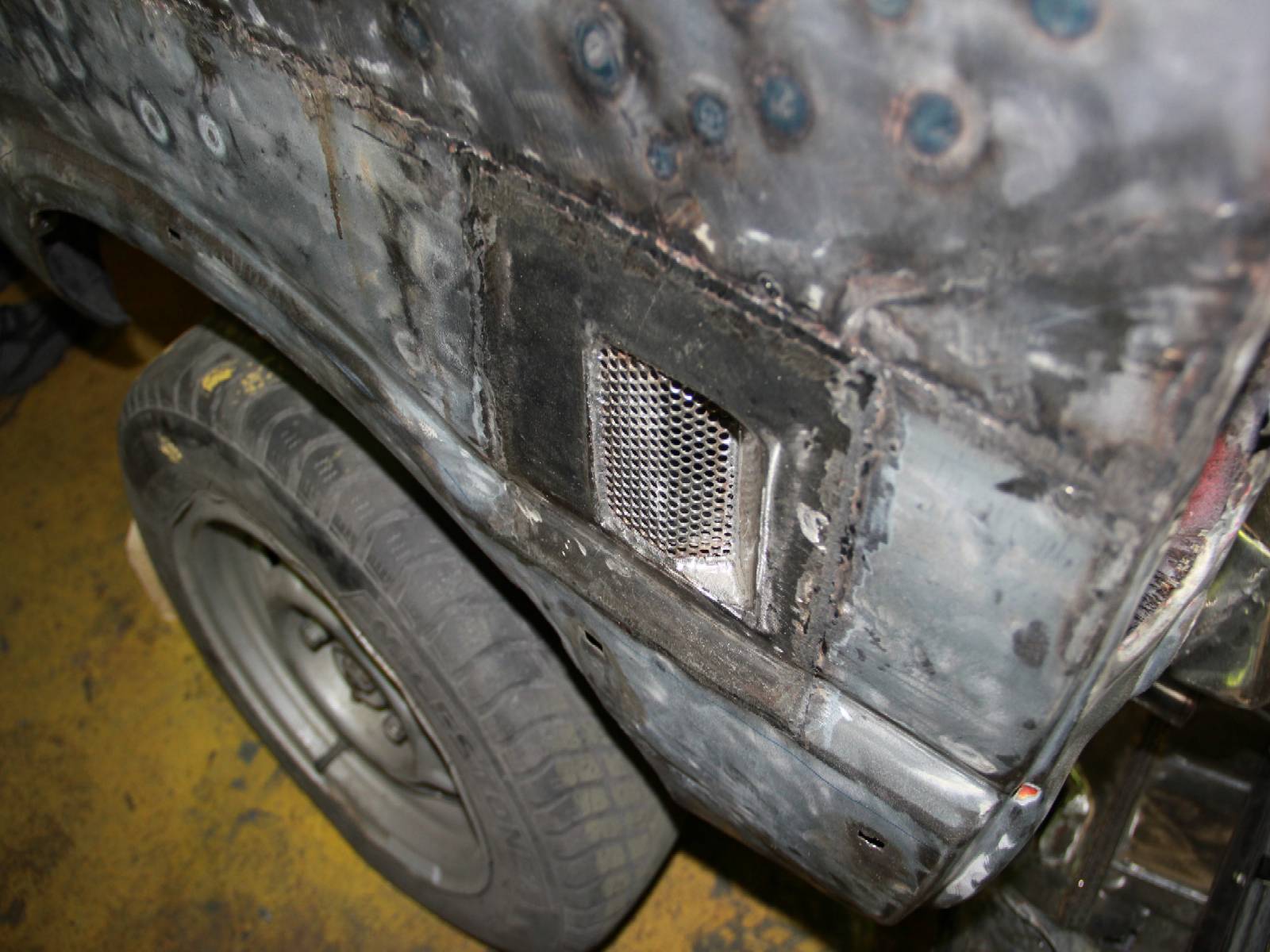

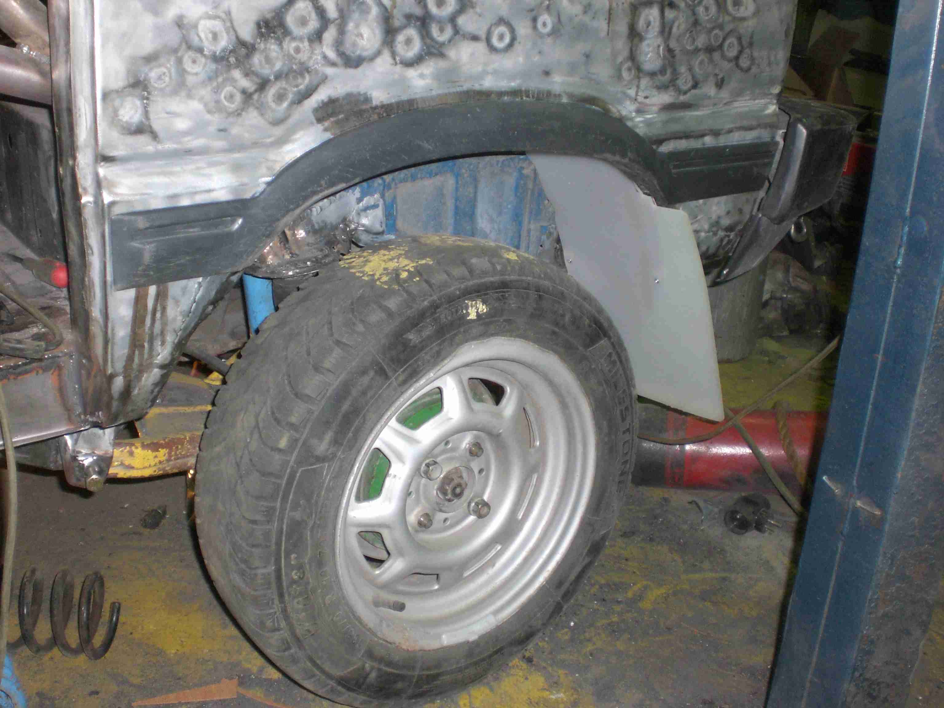

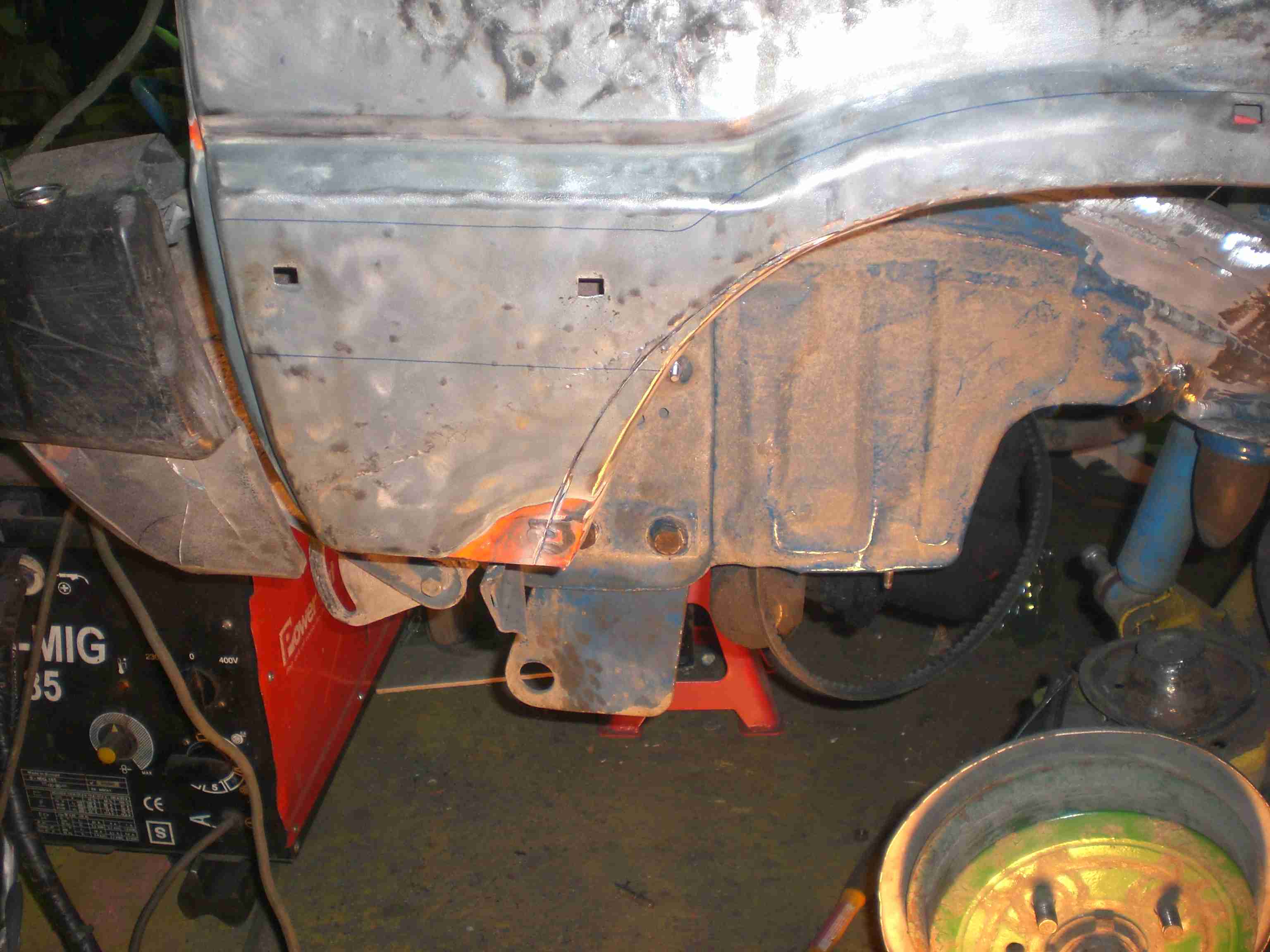

detail zvacseneho lemu vzadu.  predna cast o nieco menej

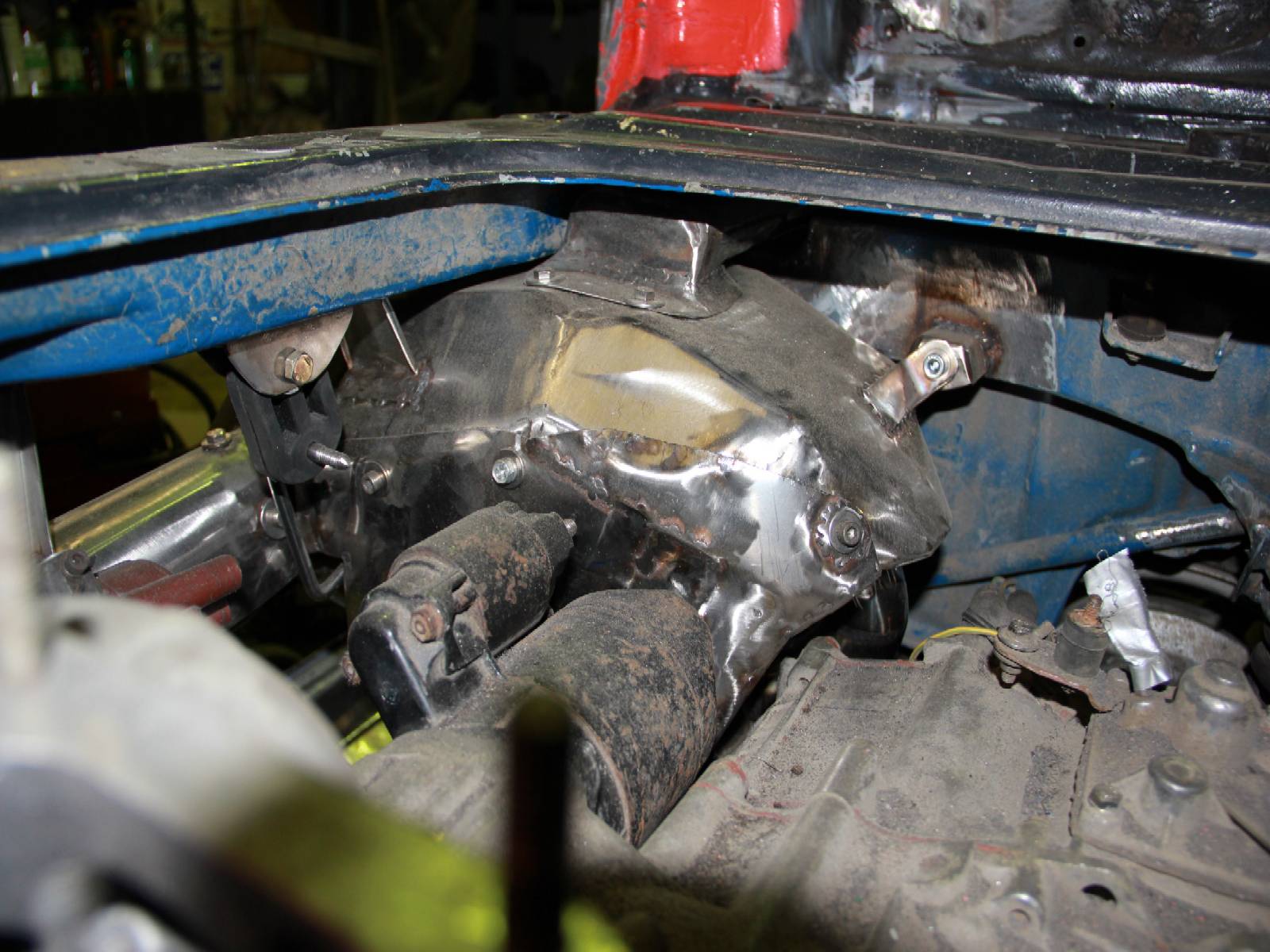

roztvorene lemy,prevarene bocne listy,rally zasterky ;)

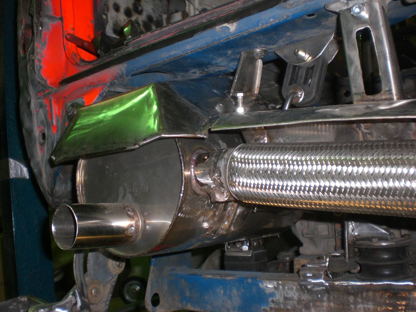

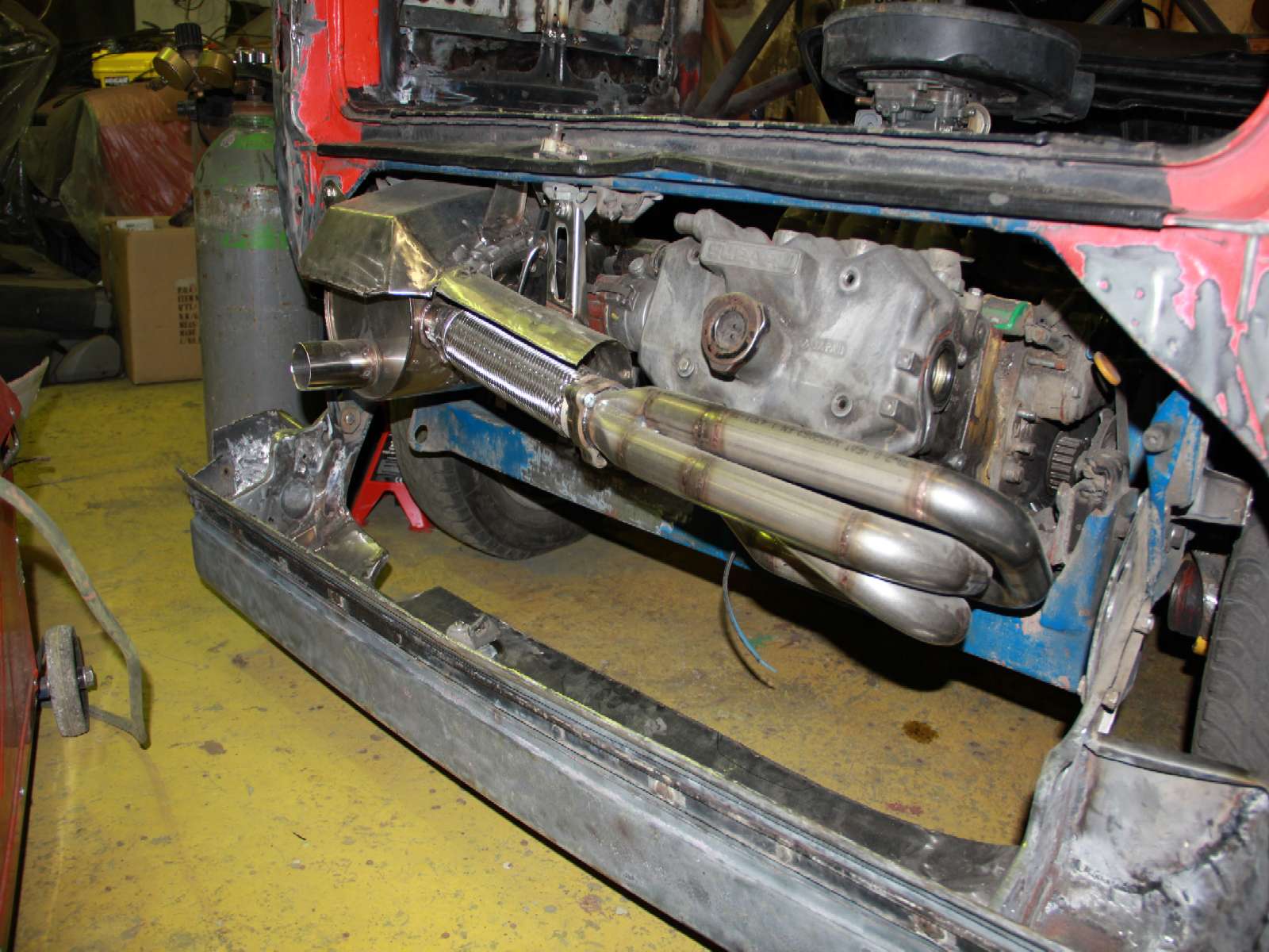

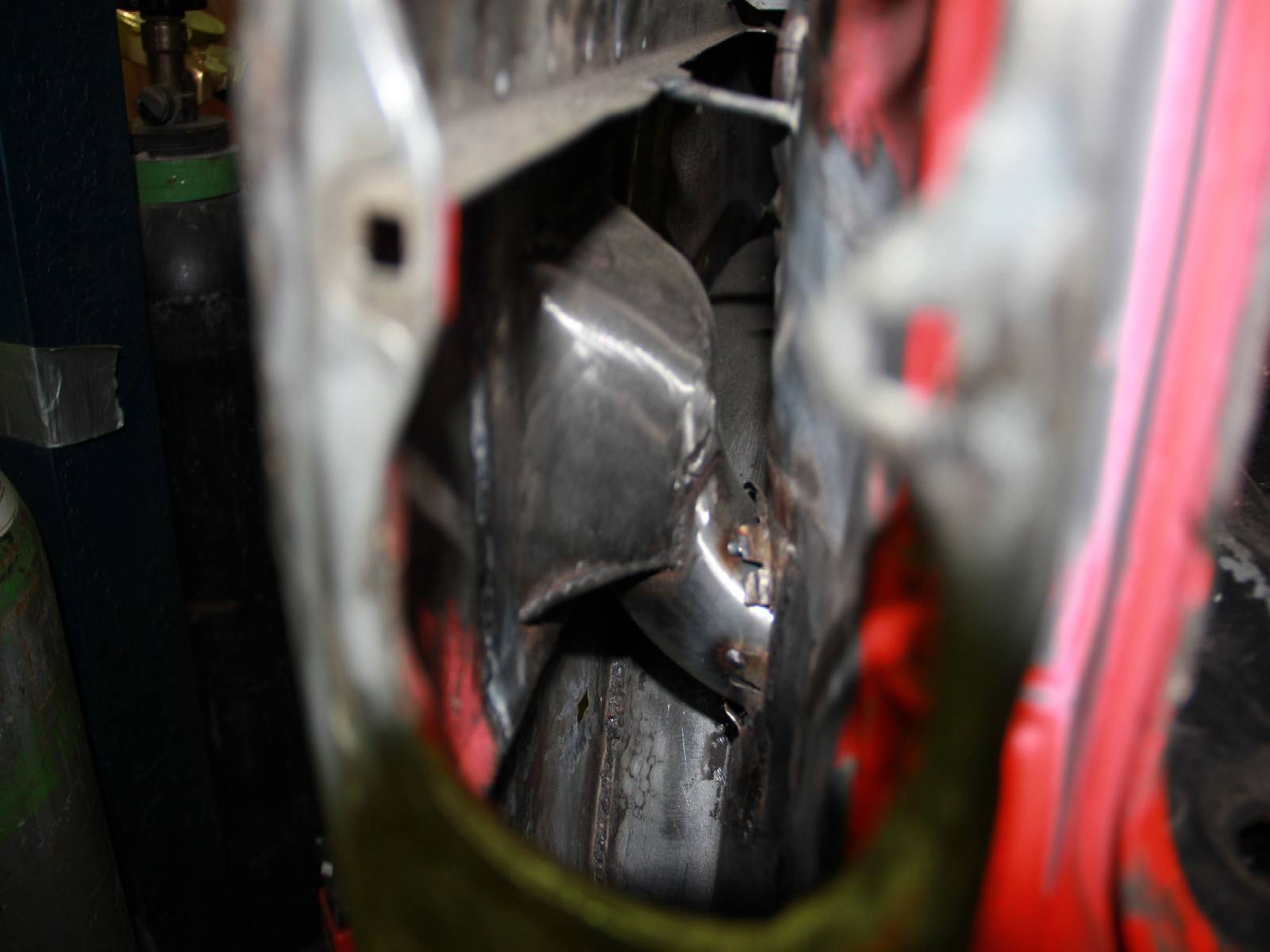

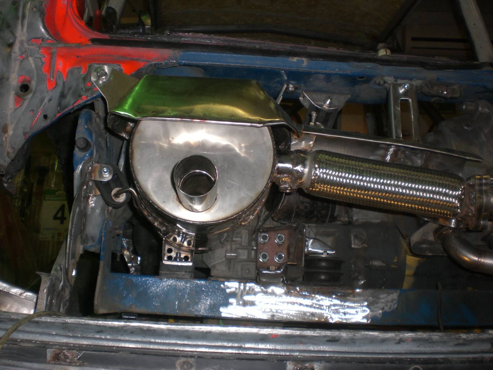

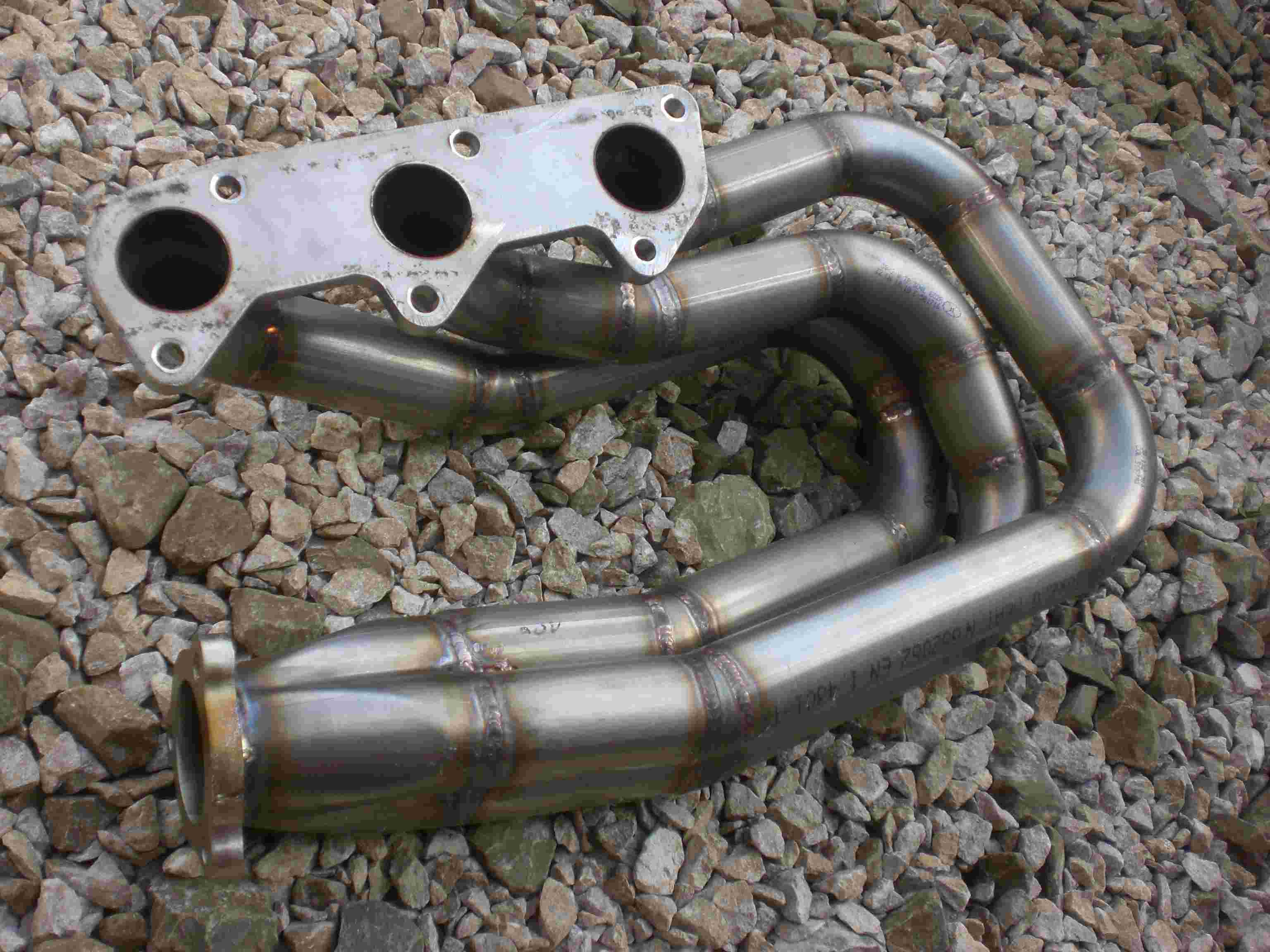

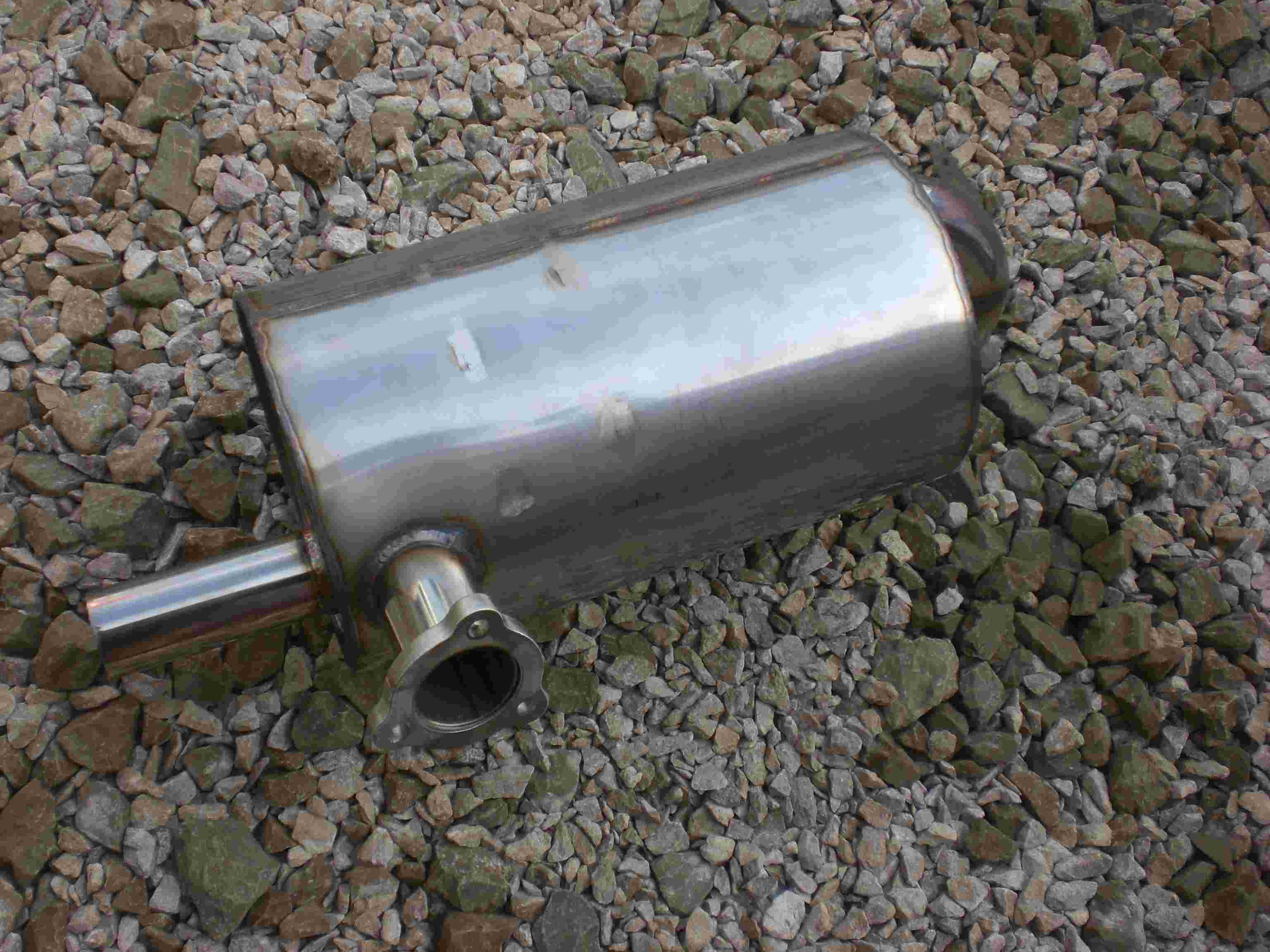

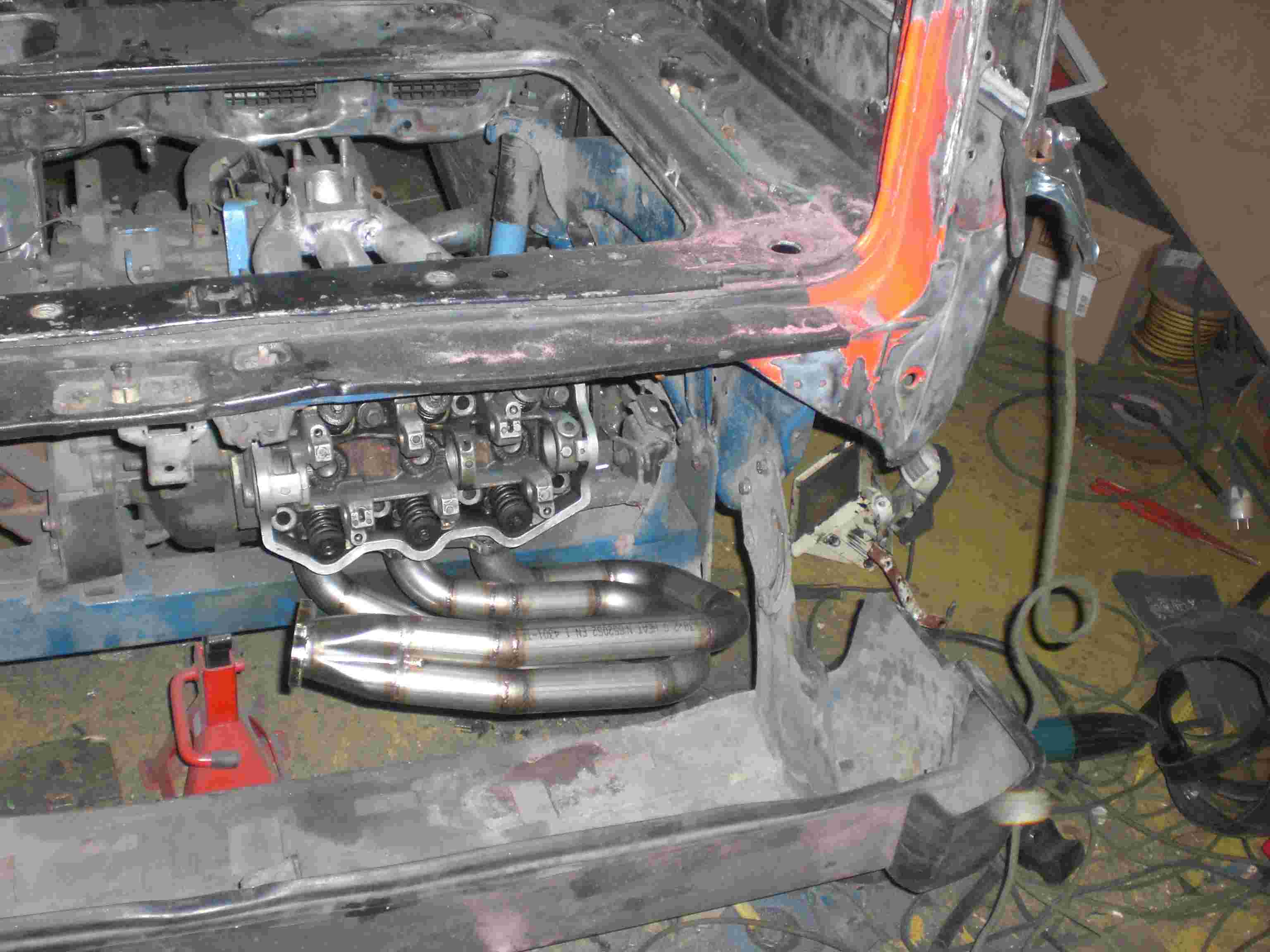

konecne hotove zvody+tlmic.  Praca firmy A-M-A , pekna robota.  Material zvodov 2mm, nech to nieco vydrzi-nebudem to omotavat termo paskou. Ako vzor posluzilo stare potrubie 3-1
3 komory, nie podla originalu,drziaky sa este dorobia
Re: Moric evo II
Podle předposlední fotky -ty tam chceš dávat horizontální karburátor???
Příspěvky: 2516
Re: Moric evo II
Normalne je kastle a ram spojena jen srouby s gumovym odpruzenim, ale nijak velkym, je to pridelani napevno necim vyhodne?
Ty svody vypadaji na fotce pekelne nizko.
gari
Příspěvky: 268
Bydliště: SK Nitra
Re: Moric evo II
Příspěvek od gari »
pajas - horizontalny karbec je lezaty (ako ma stare libero). Ano,pouzijem stojaty-spadovy karbec,ciastocne na ukor priestoru v kufri.
covex - zvody-to len na fotke tak vyzera
spojenie ram-karoseria -vsetky povodne spoje (guma+M8 sroby) som nahradil stiftami M12 napevno.Kedze auto ma klietku(nielen na ochranu pri buracke),musi to byt navzajom pevne spojene.Klietka takmer uplne zabrani kruteniu sa karoserie,teda auta ako celku. Dost to ovplyvni jazdne vlastnosti. V terene je to sice neziaduce,ale staviam auto na vsetky povrchy/podmienky

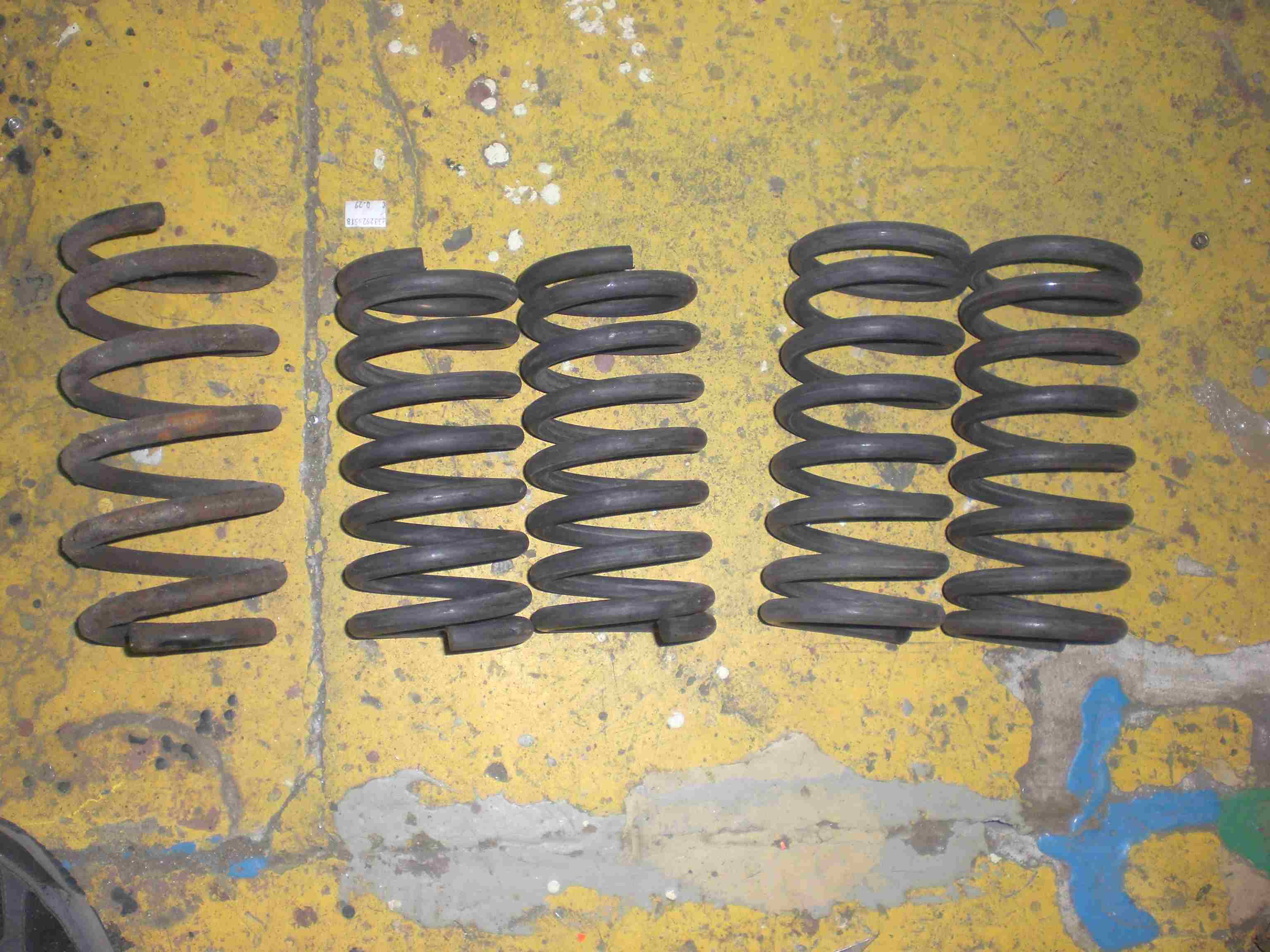

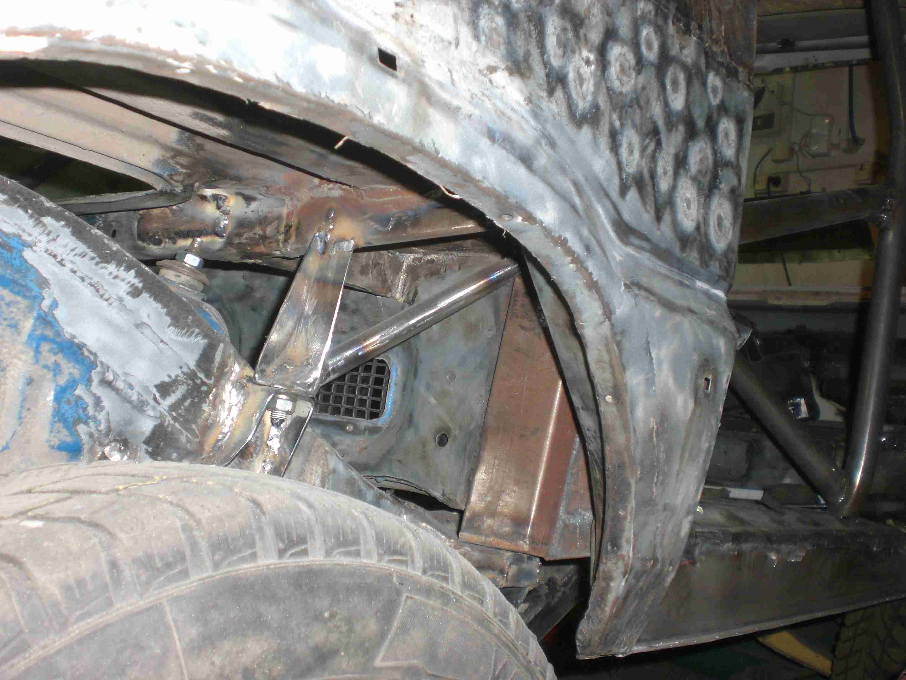

zadne struny-vlavo povodna, 2+2 roznych dlzok-uvidim ktore budu vhod.Priemer 95mm,12mm drot.  vyroba firma SUHA (Morava)

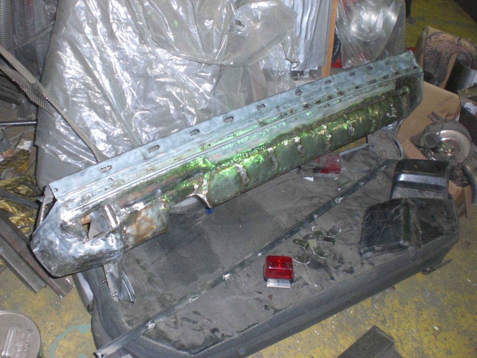

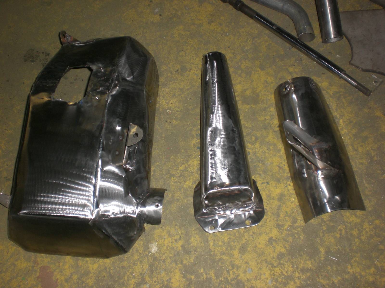

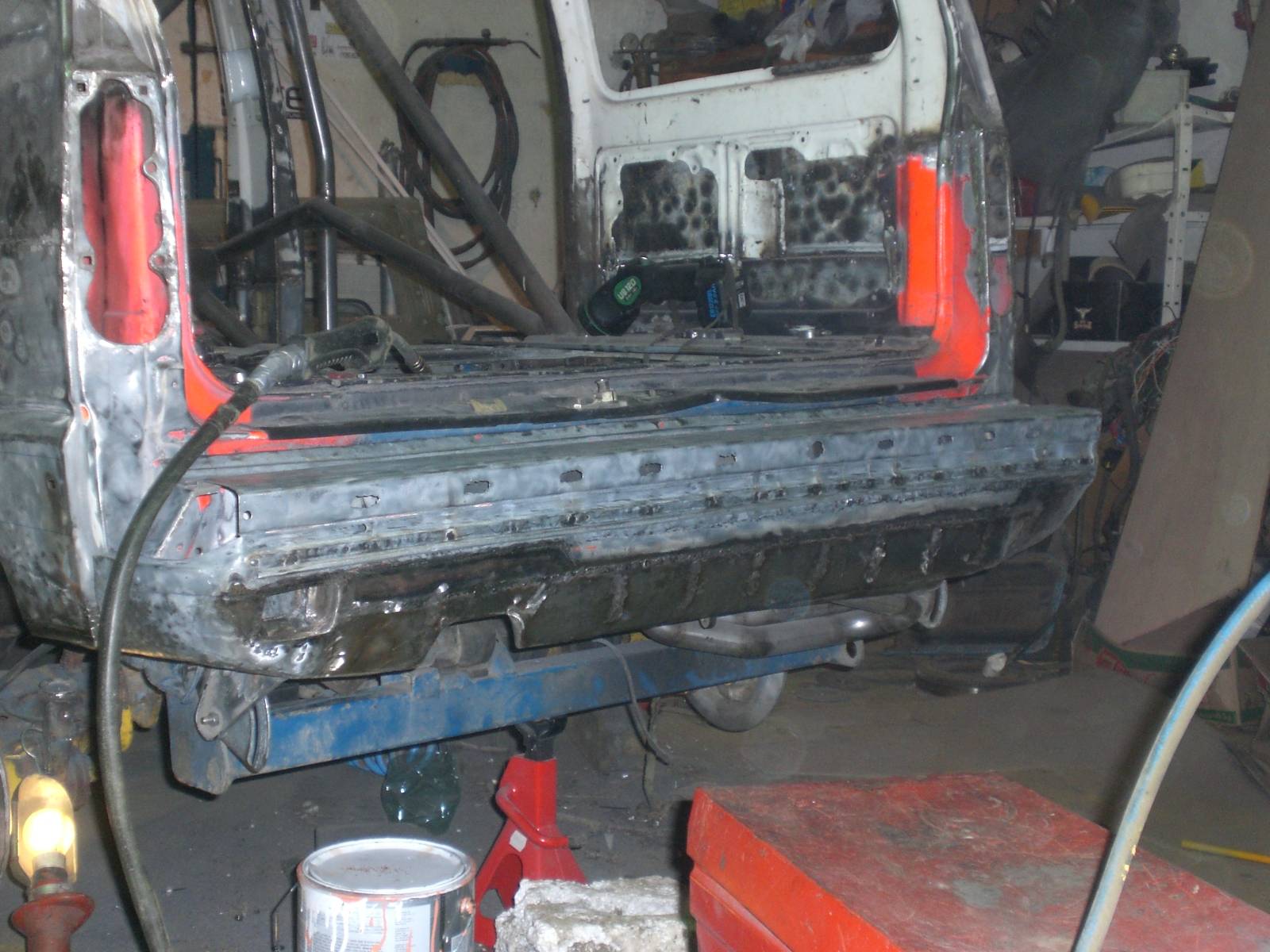

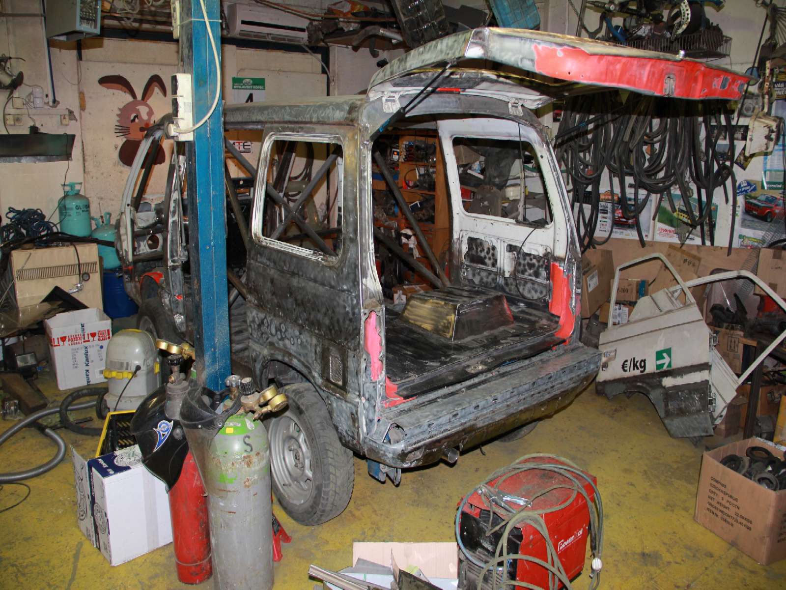

hotovy zadny naraznik,spodna a vnutorna cast nerez.Je trosku hrbaty,no uz nezhnije. Bocnice budu z E10,na fotkach chyba povodny tepelny stit
Re: Moric evo II
Gari, pokud tam nedáš tepelné štíty, tak se Ti zdeformuje víčko rozdělovače a kryt rozvodového řemene. Už jsem to viděl. Nějak to ochránit musíš.

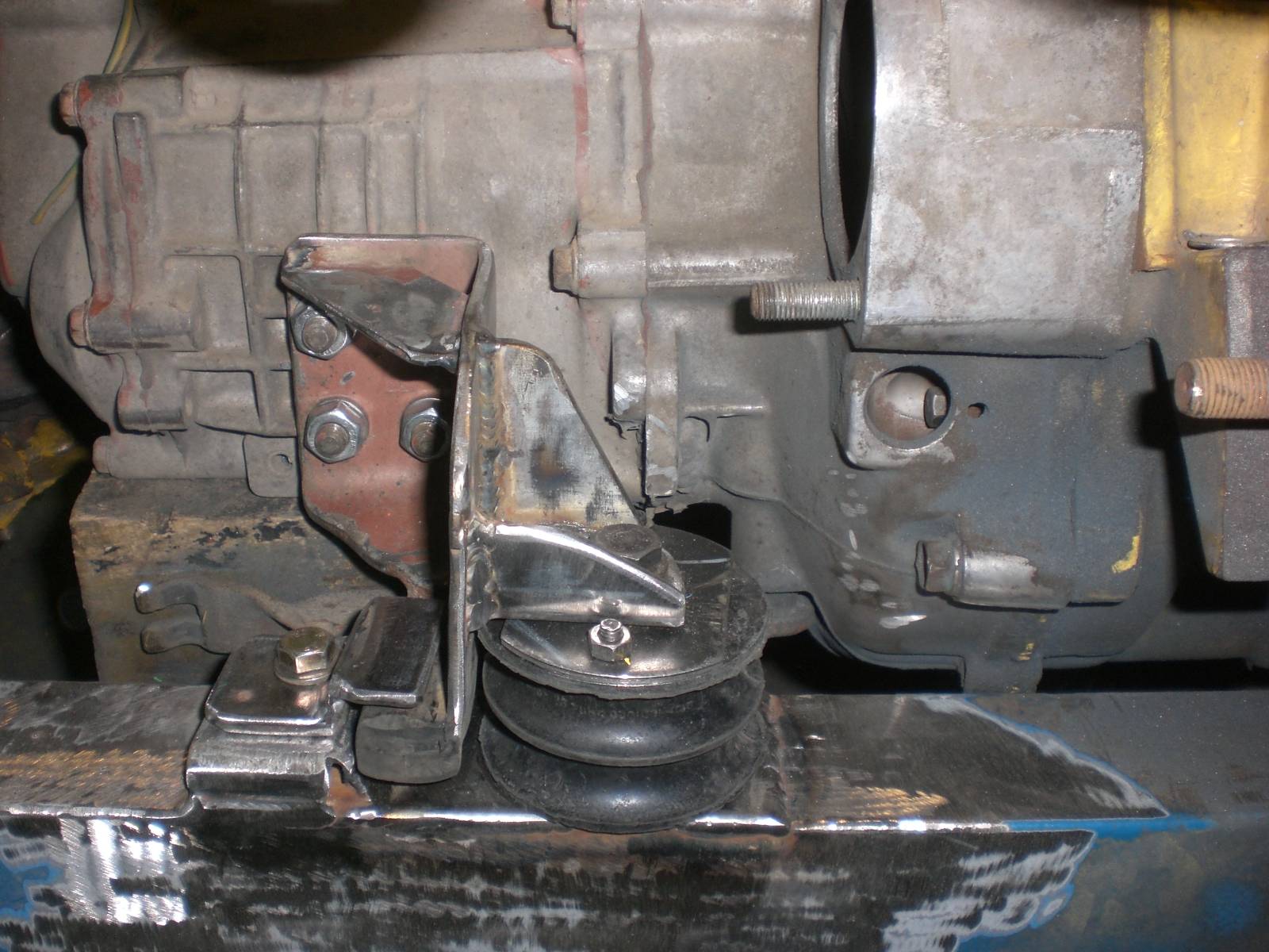

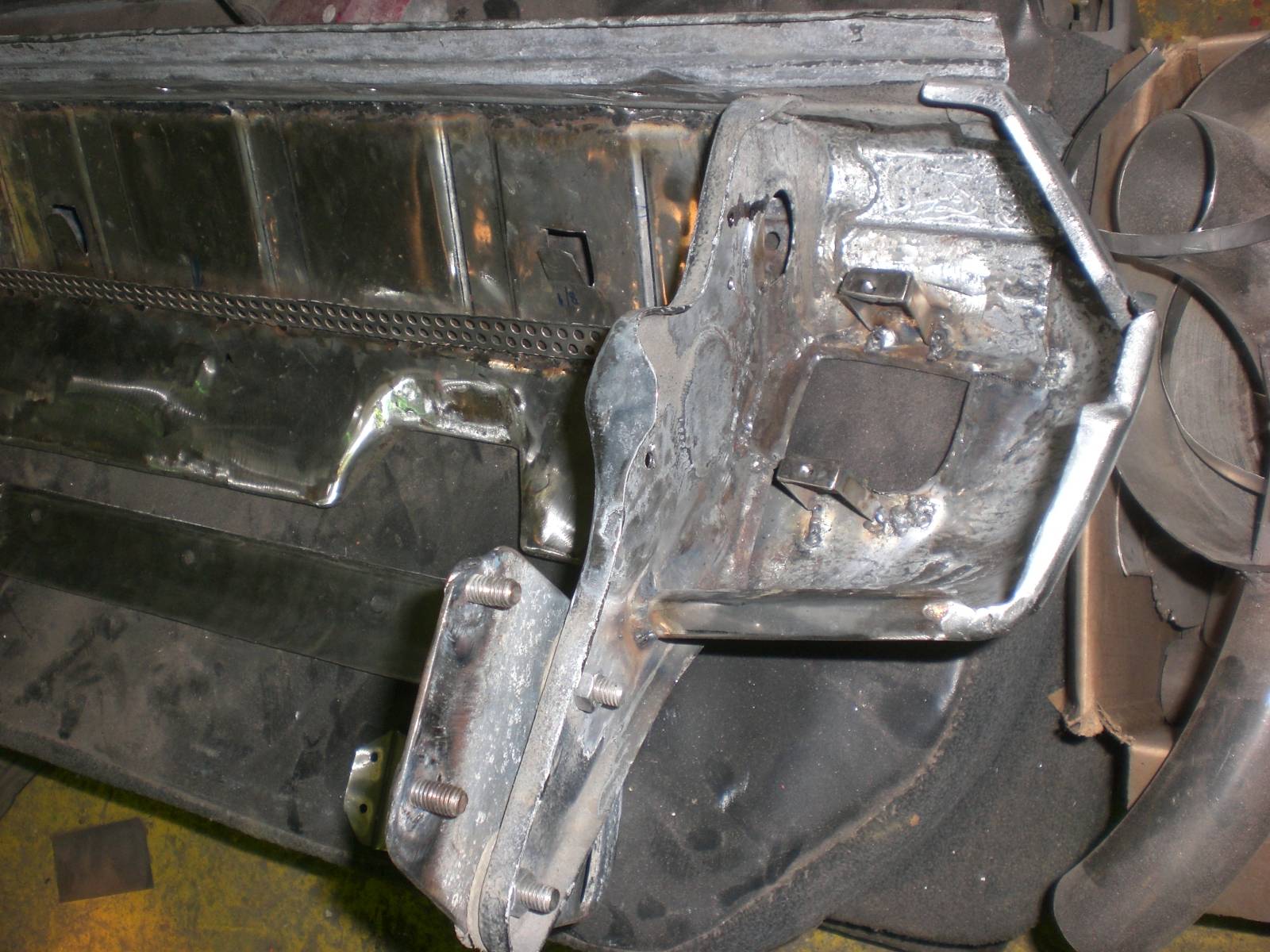

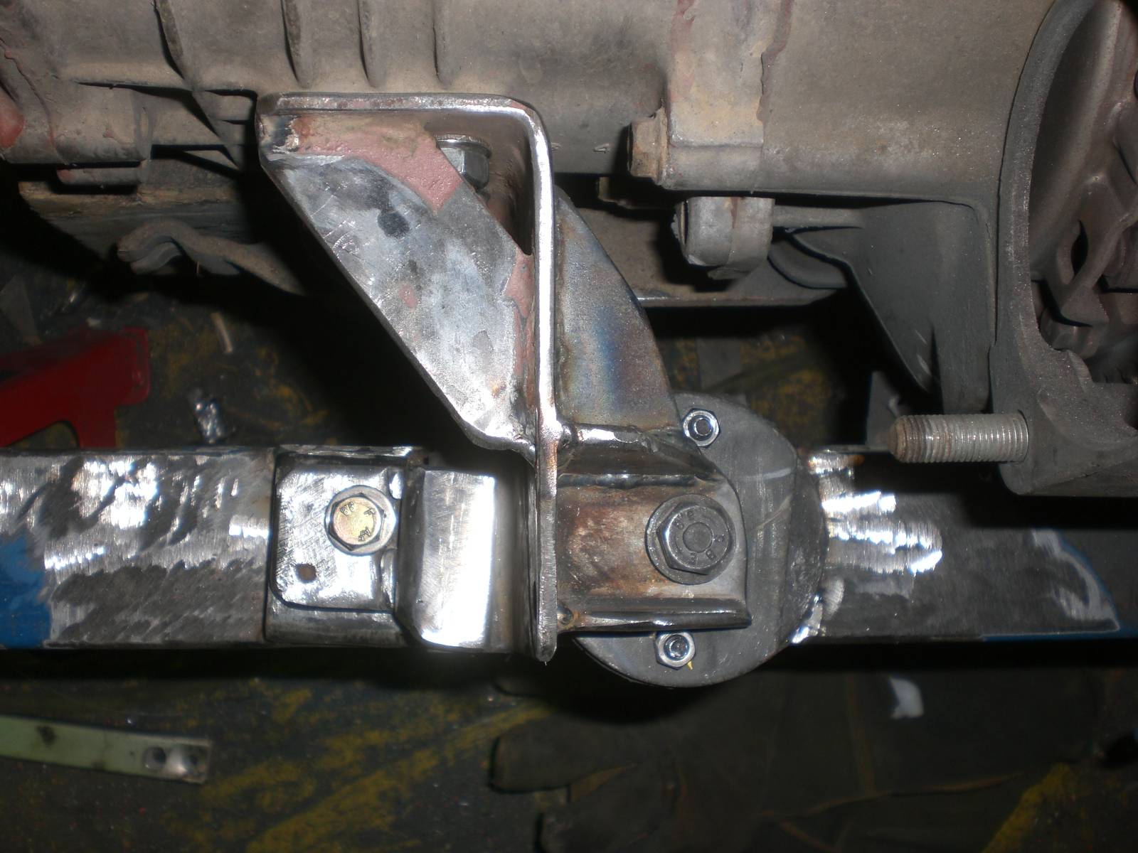

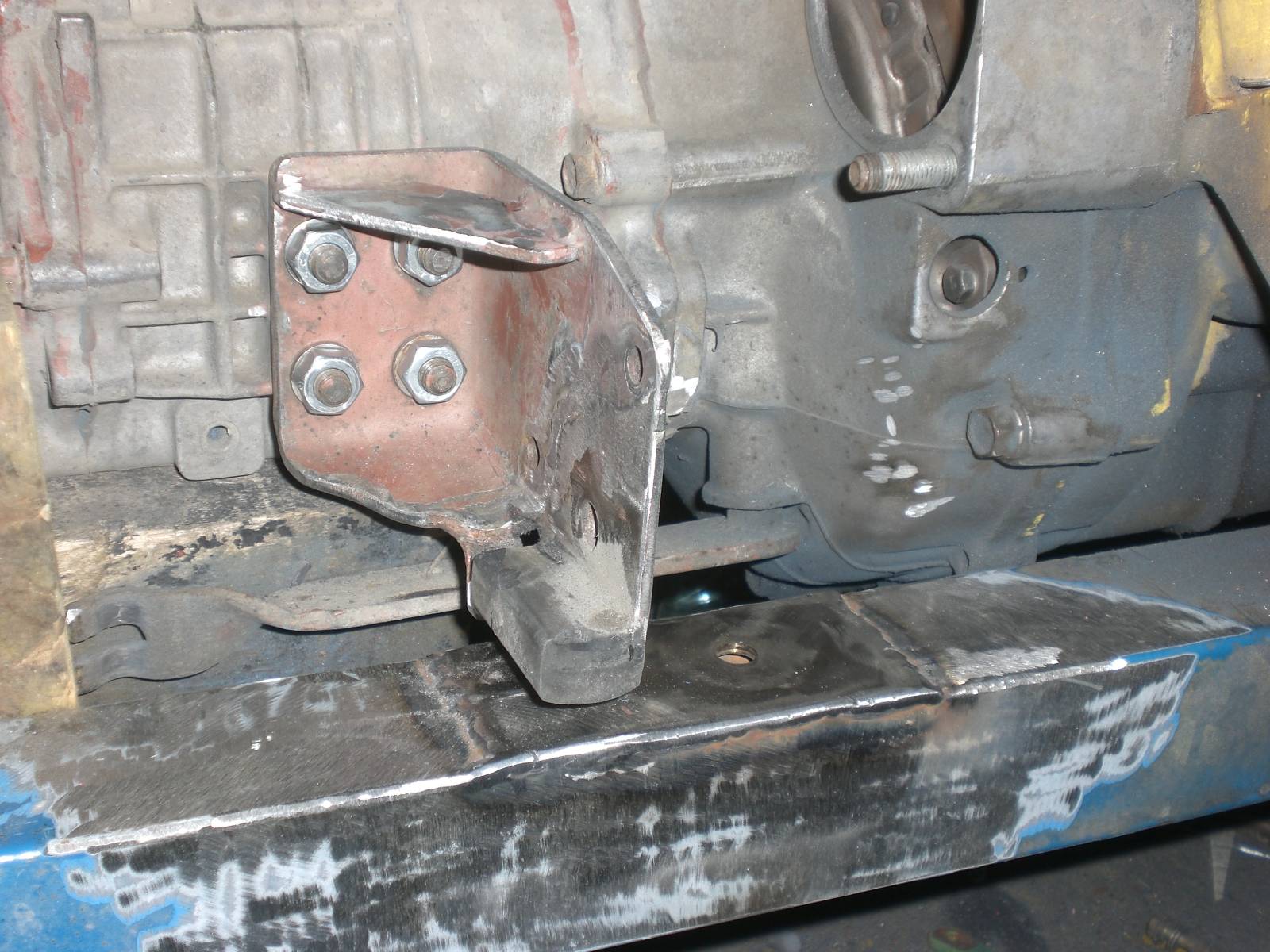

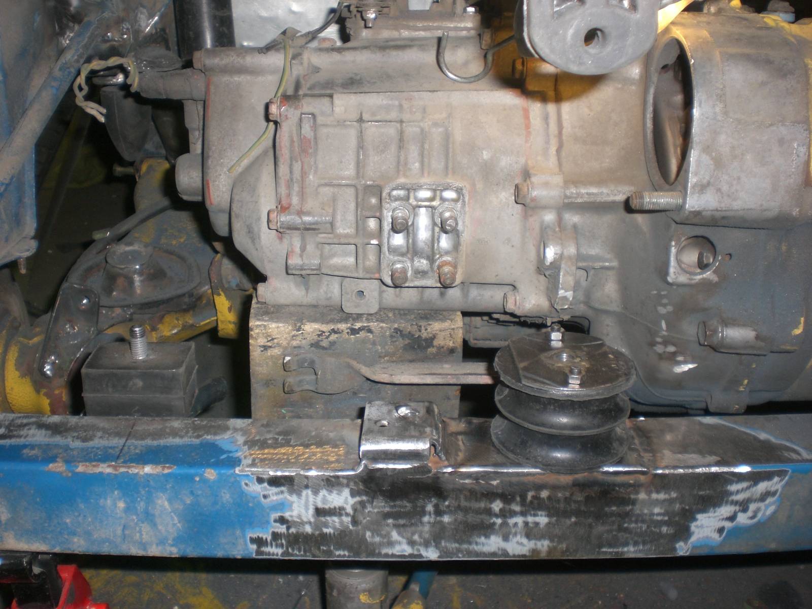

prerabka silenbloku , navarena 1,5mm nerez platna
zospodu pristup s 17mm orechom , vovarena nerez trubka
dovareny povodny doraz
gari
Příspěvky: 268
Bydliště: SK Nitra
Re: Moric evo II
Příspěvek od gari »
lada silenblok so strunou, vrchny stift prerobeny na maticu-kvoli lahkemu vyberaniu .
hotovo .   ak bude prilis tuhy silenblok,nahradim ho gumovym

karbec a airbox - detaily  a zapojenie poriesim neskor
