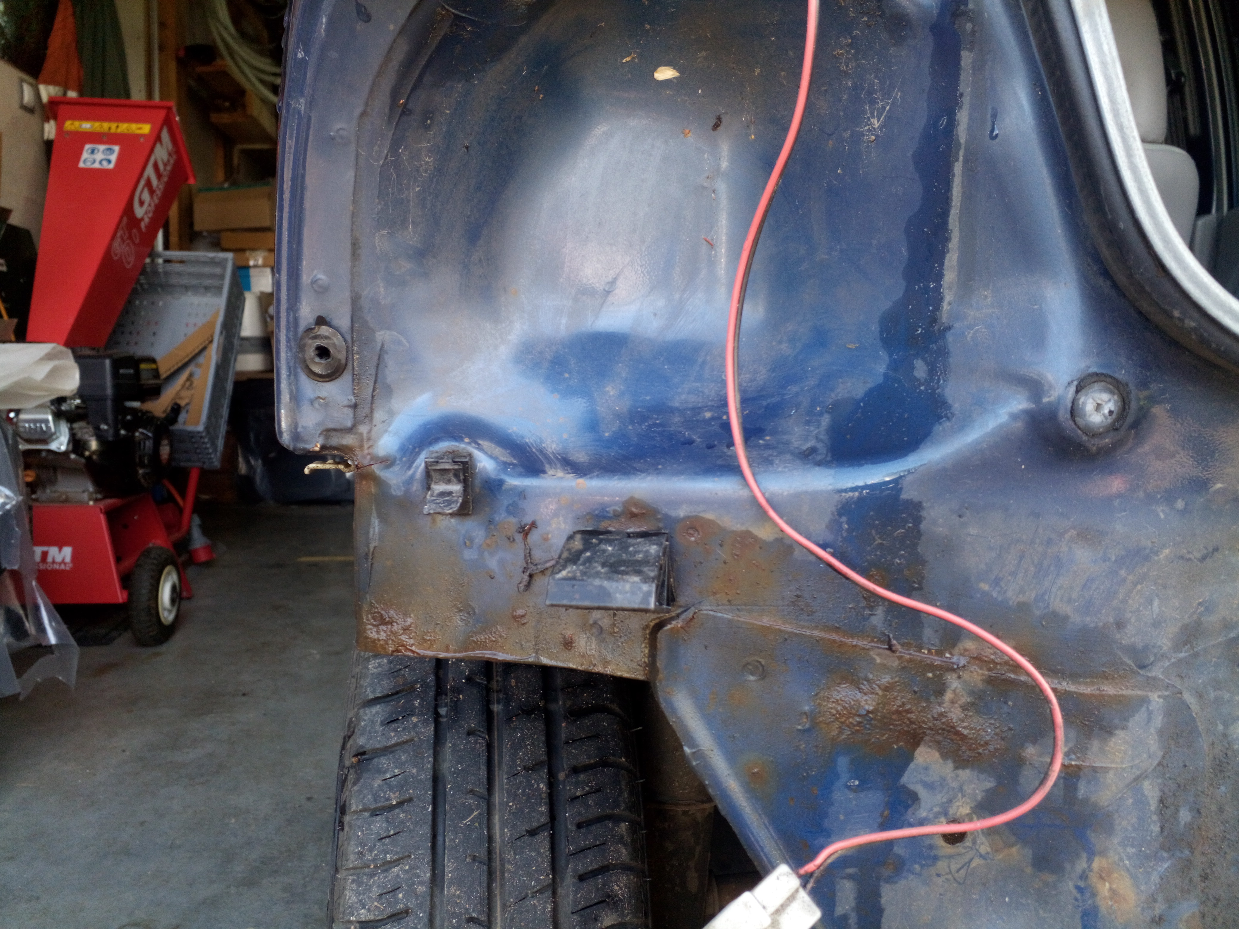

Behem letosni zimy mi zacalo zatekat do kufru vivia, z nej bohuzel pri urcitem naklonu tece pod zadni sedak a na podlahu, takze se nacucava i filcova izolace podlahy. Vcera jsem stravil cely den zjistovanim proc, ale vysledek je jen dilci zlepseni. Minuly vikend jsem travil rozborkou interieru abych vyndal celou podlahu a vysusil ji. Zde musim napsat, ze Vivio je genialne jednoduche auto - rozebrani vnitrku trva par desitek minut a staci na to krizovy sroubovak a 12mm gola. Stejne tak zadni naraznik je dole behem par minut s 10golou..
Nejvetsi zatekani zpusobovala zadni svetla - je tam nekolik plastovych prichytek prochazejicich stenou u kterych byla zjevne zterela podkladni guma, navic uz jsou lety vylamane zacvakvaci uchyty takze ani poradne nedrzi. Druhy problem je, ze v tomto miste je z nejakeho duvodu preplatovany plech, tak ze sev je proti stekajici vode. Na obou stranach tak byl sev nabobtnaly a prorezly... vsechny otvory a svy jsem tedy zatesnil bitumenem, ale na leve strane tam stale nekudy tece. Bohuzel v tomto miste je dvojity plech C sloupku a voda vykapa mezi plechy. Zatesnil jsem i svy vys, ktere se ale zdaji byt OK, pak uz jsou tam jen neprerusene plechy, presto tam nekudy tece (uz jedine ze by to teklo az od stresni listy...). Zrejme me tedy ceka reseni "nejlepsi izolace je dira" a do rohu kufru vyvrtam otvory, aby voda aspon vytekala ven.. rad bych to s viviem doklepal aspon na tech 30 let..

Adame jestli ti můžu poradit bitumen fakt nepoužívej....používej polyuretanovej klempirskej tmel v kartuši označení FC 40 nebo FC 50, na přestříkání kaucukovou pryskyřici body 950 ta ti asi bude stačit a pak to přelakovat, dá se vším, syntetickým i rozpoustedlovym lakem. Bitumen ti za půl roku rozpraska. M

Jestli jsi to už neudělal, zatěsni také průchodky, kterými do 5. dveří jdou kabely a hadička k ostřikovači. Kolem toho teče do aut dost často.

Bitumen - to je takova ta cerna trvale plasticka mrcha co se s tim tesni strechy (neco jako medvedi lejno), kazdopadne to bylo to jedine puzitelne, co jsem v sobotu odpoledne vystrachal v garazi. Lakovat to nebudu, ta mista nejsou videt a i kdyby tak az po otevreni dveri...
Na pruchodku jsem taky mel spadeno, ale ve viviu je na bocni stene a hlavne jsem pak zkousel lit vodu az dole kolem svetla a zatejka to az tam.. nejhorsi je, ze vsechny pruchozi prichytky, vcetne tech na srouby, uz maj proste v haji tesneni.. ty dve na srouby, jsem nevyndaval, protoze bych je nejspis znicil (neda se k nim dostat z druhe strany, protoze jsou v dutine mezi plechy).

Jo tak, to jsme si špatně rozuměli, bitumenový tmel myslíš, co na auto vůbec nepatří
asfaltová sracka....
Čistě název "bitumen" je u aut, nebo v automobilovém průmyslu stříkací sracka asfaltová na podvozky, přežitek, nejlevnější sracka, která navíc vůbec nefunguje...
chápu ale žes tam dal to "co dům dal" snad to vlivem horka někam nevytece

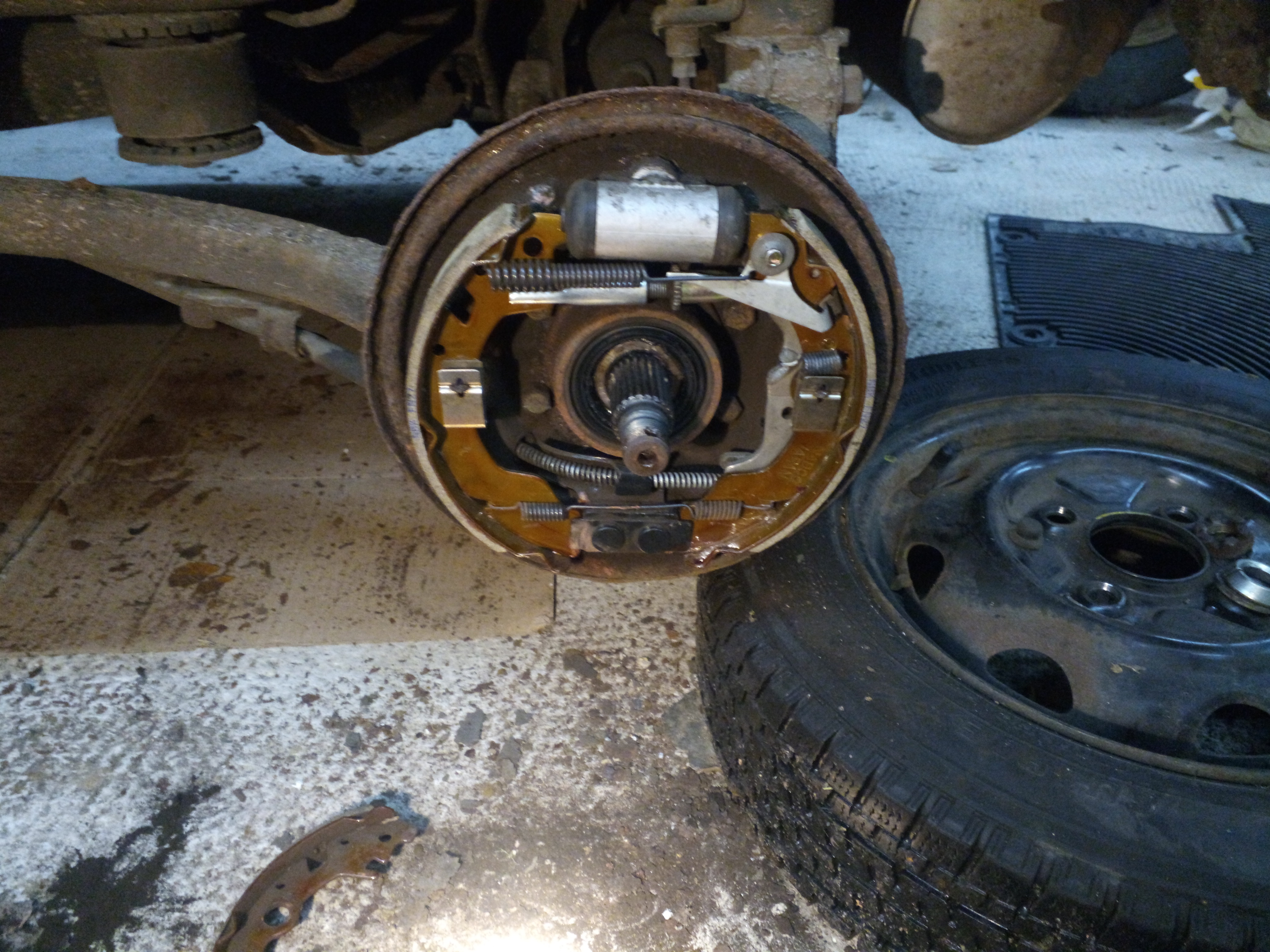

Tak nadesel jejich cas:
Jsem zvedav jestli je jeste ojedu (spis ne), autu je pristi rok 30 let a predni desticky za 20tis km temer neubyly. Proste hmotnost auta 750kg dela svoje a i kdyz to ma pidibrzdy, tak se temer neopotrebovavaji.
ktery trpelive ocekavaly na polici od doby co mi je Misus pred lety dal. Jsem zvedav jestli je jeste ojedu (spis ne), autu je pristi rok 30 let a predni desticky za 20tis km temer neubyly. Proste hmotnost auta 750kg dela svoje a i kdyz to ma pidibrzdy, tak se temer neopotrebovavaji.
