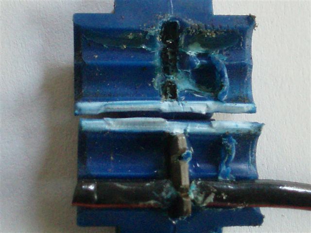

Celý problém byl v úrovni dílenského zapojení.Zkrátka to odflinkli!
Rychlospojky zásadně nepoužívám a taky je plně, a bez výjimek nenávidím. Jimi provedený spoj je nedokonalý. A závada se hledá velmi obtížně. Je lepší a rychlejší vše dodatečně namontované okolo konkrétního problému uvést do původního stavu a pak hledat a opravovat.
A zde je jádro pudla.Svorka/ky/ kde je zapojeno ono čidlo do přívodu proudu pro blinkry. Přechodový odpor, a je patrno, že i pěkně hřál a zde vznikal onen vzpomínaný úbytek napětí, a měnil se v teplo. U takto dodatečně namontovaného spotřebiče, který je připojen delší dobu,jako např. přídavná světla, nebo mlhovky může dojít i k tomu,že se kabel v okolí rychlospojky ohřeje natolik,že se roztaví plastová izolace a je tu problém. Nikomu nepřeji. Ani ze srandy.
Takže, covex, jako jediný řešení našel. :roll: :shock:
