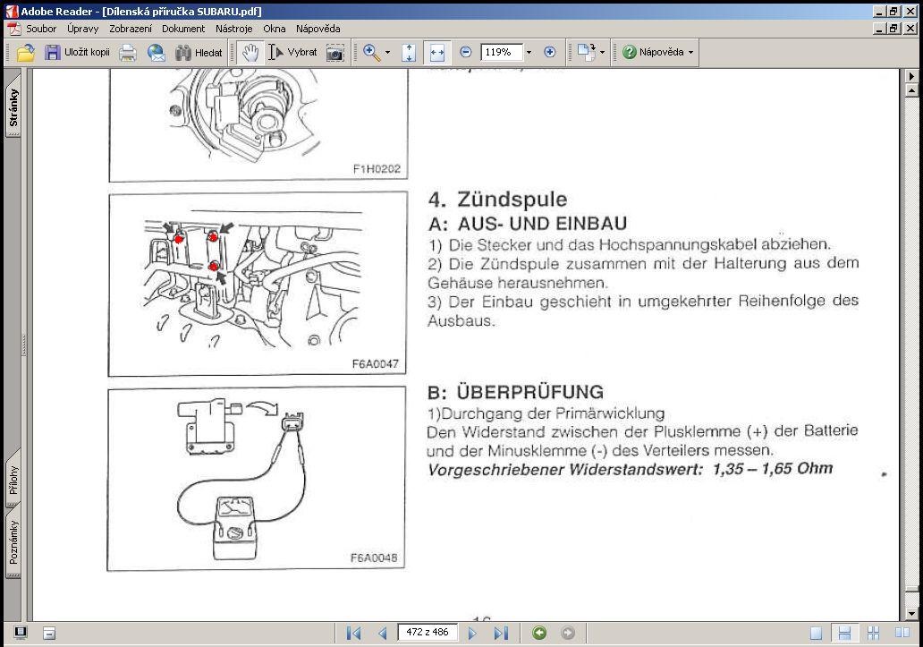

Samozřejmě můžeš koupit novou. Nejdřív bych cívku vymontoval, a důkladně vyčistil /mechanicky/ připojovací konektor s 2 piny. To s tím lakem byl apríl :?:

Jo, to chci udělat o víkendu. Jak se ta cívka vlastně vyndavá? Na první pohled nic nevidím...
Re: cívka - nemá někdo záložní funkční?
Stačí :?:

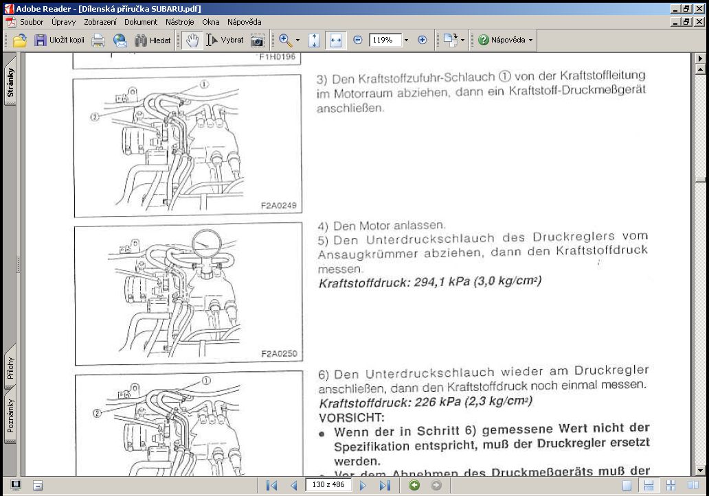

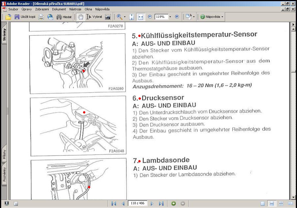

Takže benzín.../doufám, že řeč je stále o novém/ co vstřiky :?: na pravé straně motoru /jako za spolujezdcem/
je ukostření vstřiků. Zkontrolovat tlak benzínu 3 at.
A pak tam jsou ještě 2 čidla jedno teplotní v komoře termostatu, a další podtlakové. Lambdu vynechávám, ta reguluje tak+- 10%. i bez ní se to dá natočit.
