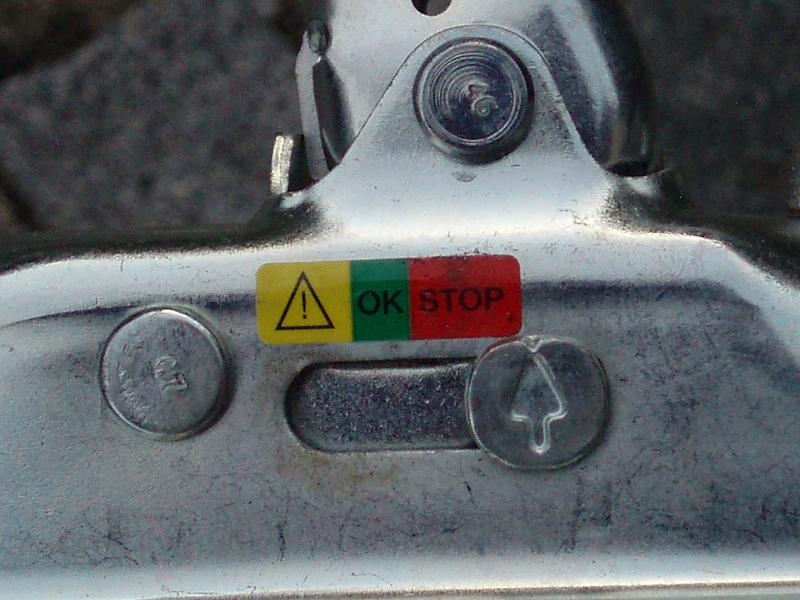

Jde mi hlavně o to, že žádný z nabízených nových vleků toto neobsahuje, a někdo je musel schválit.Řetězy a pojistná lana tam nenajdete. Jak provézt kotvící bod na našem autě, zvlášť když má kouli na bajonet, nebo rychlospoj.
Toleruje to policie? Z čistě praktického hlediska to má asi opodstatnění.
vozik 1.jpg (183.59 KiB) Zobrazeno 6854 x

Zítra mám před sebou cestu s vlekem, tak jsem to vyřešil takhle :arrow: asi to tak nechám nafurt.
Re: Vozejček za auto.
Karle, v únoru jsem kupoval nový vozík v Benátkách ( STEMA) . Dávají k tomu "žehličku", která obsahuje zabezpečovací zařízení - pojistku a tudíž žádná lanka- řetězy a podobně. A na novém autě (HONDA Jazz), kde jsem si nechal dodělat tažný rovněž není žádný háček na nějakou pojistku.Asi už počítají s tím, že málokdo používá starou žehličku, kde hrozilo "odjištění a odpojení". Jinak když jsem měl ještě starý vozík
(r.v.1980) tak jsem tam měl silný lanko , který jsem zapojoval třeba na Octavii stejným způsobem jako na tvým obrázku a nikdy nebyl problém. Z obrázku je zřejmé , že ta spodní "žehlička" má určitě zmíněné jištění a řetěz tedy už není potřeba. Dědek

dědek píše:obsahuje zabezpečovací zařízení - pojistku a tudíž žádná lanka- řetězy a podobně.
Tak jsem koupil toto za 546,- je to to nejlepší co měli v třídě do 800kg.

Tak to je to samé co mám na vozíku já. Chce občas prostříknout nějakým mazadlem, aby s tím člověk nemusel zápasit. Dědek
