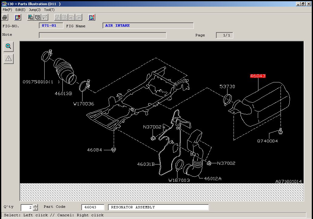

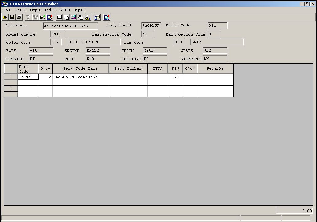

Toto co popisuješ bude asi tlumič sání.
Tlumič sání.jpg (77.09 KiB) Zobrazeno 6890 x

Ano, je to přesně ono. Takže to chápu správně, že to slouží pouze ke snížení hlučnosti?
