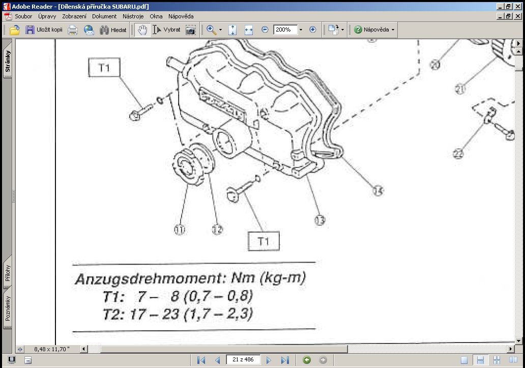

protoze mi ukapaval olej pod vikem, objednal sem nove tesneni. chci se jen optat, zda staci vymenit tesneni nebo je treba jeste silikonovat/lepit..co ja vim..? diky, pak to muzete smaznout..

nicmene, muj problem to nevyresilo, tesneni je fungl nove, takze podkladani silikonem atp. netreba, nebo... :?: a kdyz tam sou distancni "sloupky" tak muzu utahovat "na krev" ? nebo je treba momentovy klic?

Asi takhle :arrow:

chapu doufam spravne ze platoi T1, a T2 patri k necemu jinemu co neni na obrazku..?
a ze teda staci samo tesneni?
ja vim ze se ptam jak maly dite ci dement, ale nechci neco udelat spatne, precijenom za chvilku jedem na dovolenou a nechci se letos trapit s autem jako loni ;)
