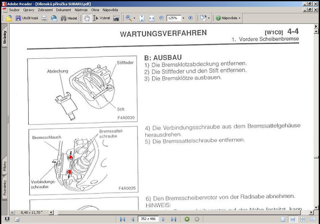

Karle, nevykouzlíš zase nějaké schémátko, co by mi pomohlo? Hlavně, co dopředu koupit, když už to budu mít rozebrané, abych to vyměnil. Složení brzdy jsem už našel zde viewtopic.php?f=13&t=244&st=0&sk=t&sd=a.

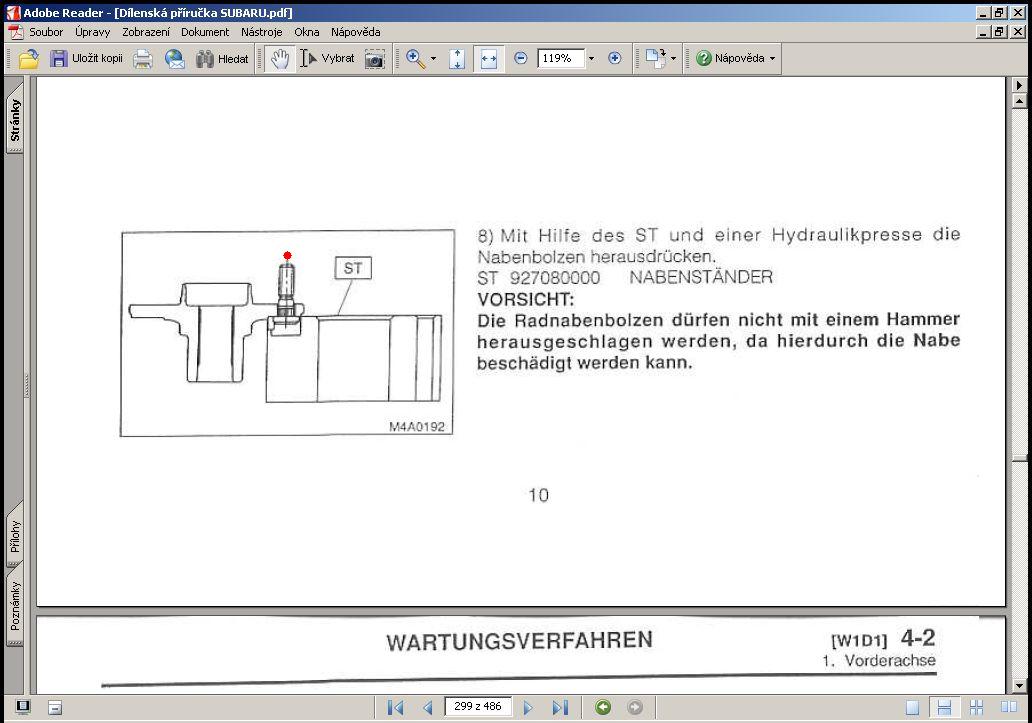

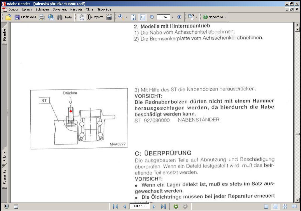

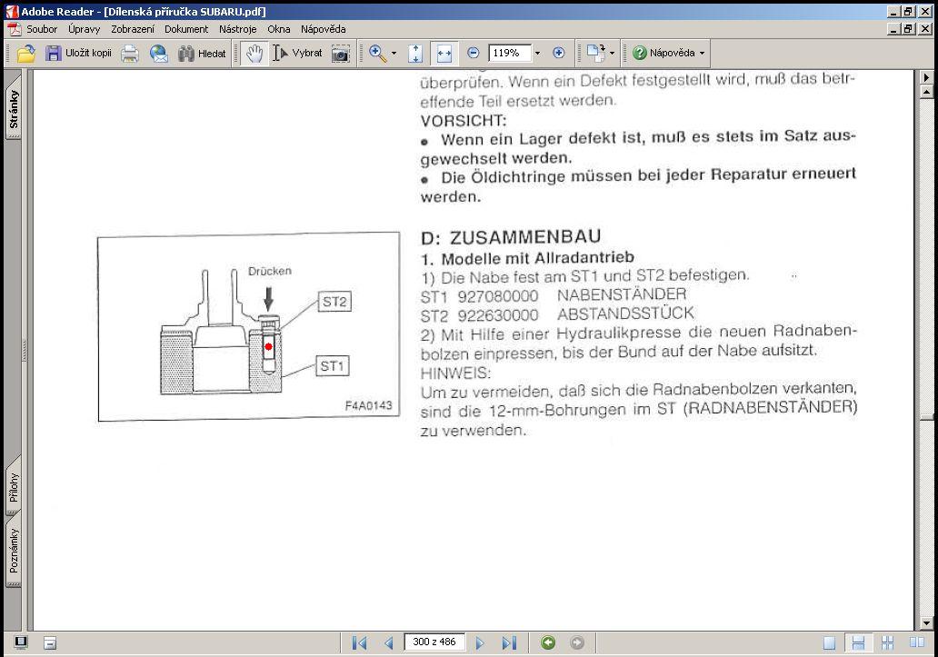

Konec šteftu má pod hlavou podélné drážky.
Vylisovat - nalisovat. Vyklepnout - naklepnout.

Díky. to je ono. Doufám, že to jsou drážky na šroubu :D Pobavilo mě, že nemám používat kladivo, ale hydrauliku lis. A ty hezké přípravky, co k tomu mají. Zase to bude chtít notnou dávku trpělivosti a přesnosti.
