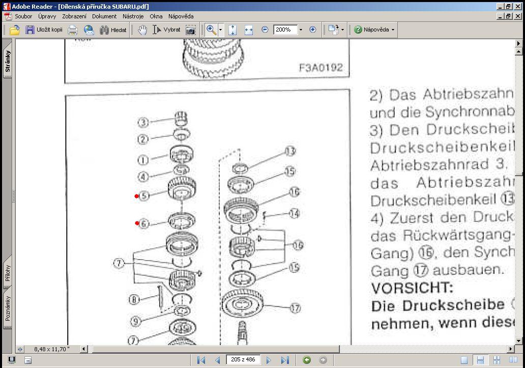

Screenshot 2008-08-26_09-05-13.jpg (115.55 KiB) Zobrazeno 7360 x

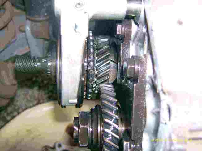

Ja síce neporadím, ale ukážem ...
teda 5-ku v prevodovke. :?
