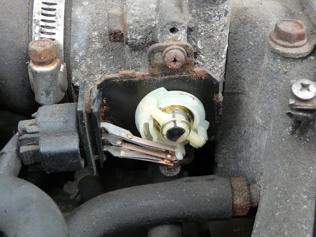

Zaujalo me, ze si nejak nastavoval throttle sensor. Jak se to dela?
Re: Lubomírov autopark
Onen senzor obsahuje jenom dvojici kontaktů /A + B/ a pochopitelně přívod.covex píše:Zaujalo me, ze si nejak nastavoval throttle sensor. Jak se to dela?
Jeho funkce je "asi" tato : při zavřené klapce na volnoběh je připojen kontakt "A",
a při zcela otevřené je připojen zase kontakt "B".
Toto slouží nejspíš pro ovládání zpětné cirkulace zkondenzovaných benzínových par.
- Příspěvky: 2516
Prave ze jsem na nej koukal. U meho sensoru jsou tri draty, ale jen dva pripojene (modry/nejspodnejsi je ucvaknuty, nevim zda to tak je original - muzete mi prosim nekdo overit u sebe zda maji byt pripojeny vsechny tri draty?). Sensor jsem vyfotil, neb jeho mechanickou podstatou jsem byl ponekud prekvapen.
- subaru-libero-throttle-sensor.jpg (99.63 KiB) Zobrazeno 18015 x

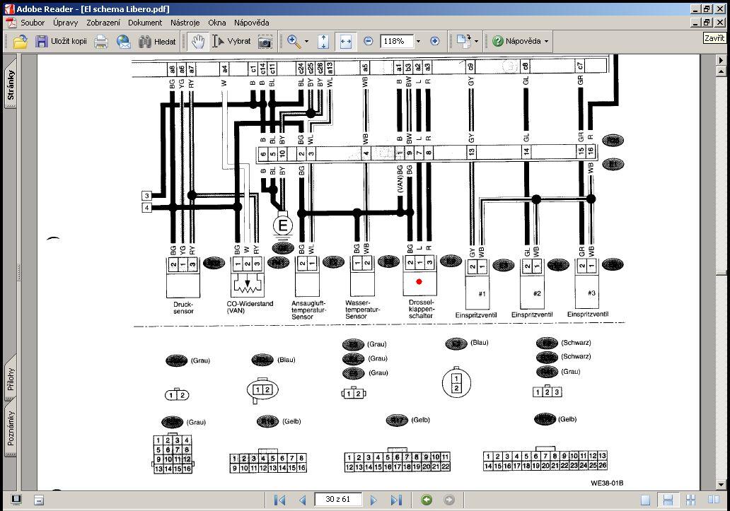

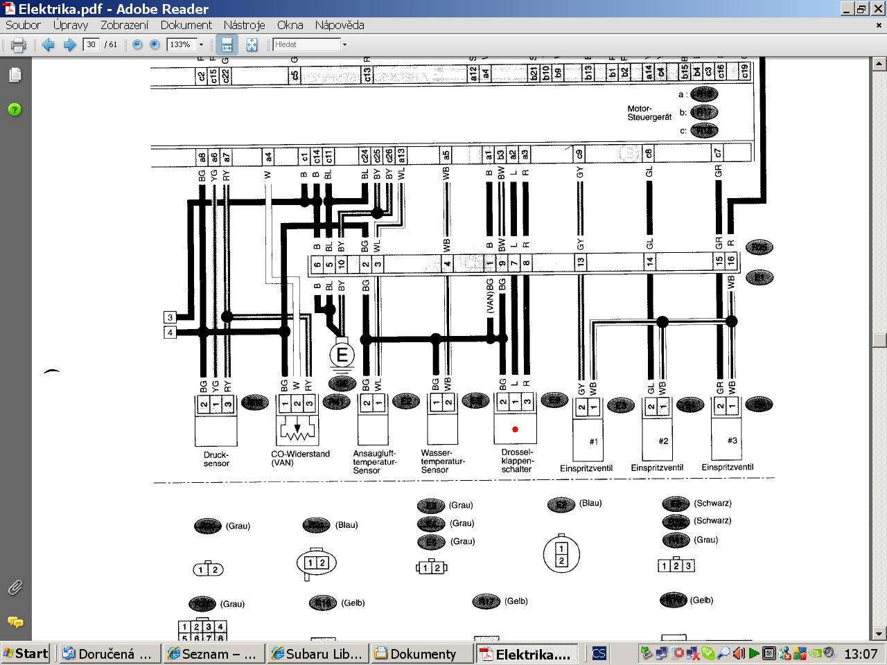

V pohledu je to "E9" Regelklappen-Salter a připojení 3 dráty. A v "elektrice" je to taky. K.covex píše:Prave ze jsem na nej koukal.
- Příspěvky: 2516
Diky. Pripajeno. Nic se nerozsvitilo ani nezhaslo tak uvidime..

Ale pýtal si sa , jak som to nastavoval trotlovský senzor, tak teda vlastne iba v rámci toho okienka tým horným šroubíkom - aby spínal ten druhý kontakt len čo sa dotknem pedálu plynu - je to ale iba pokusné, čo to bude robiť - vlastne som doteraz ani nepoznal funkciu teho trotla - esli teda má odvzdušňovať nejaké výpary, tak ich odvzdušňuje asi len čo sa dotknem plynu - je fakt, že oproti "staršímu" má teda "novší" hodne dobrý spodek otáček, nechá sa trápiť aj na nižších otáčkach bez protestov - a pravidelne ťahá, aj zrýchluje.
Ale to by mohlo znamenať, že ten, kdo nastaví spínanie na vyššie uhly polohy klapky robí niečo zle? - aká má byť správna poloha? - je to niekde v reparaturhandbuchu uvedené? - (mám zatial zdarne preštudovaný iba handbuch na starší...)

Nasel jsem obecny clanek popisujici existenti tri typu throttle sensoru http://www.automedia.com/Throttle_Posit ... 040701ts/1
A to spinacovy typ, potenciometr a kombinovany. U Libera bych to typl na spinacovy, ale zatim jsem to nemeril. V interpretaci nastaveni ovsem nemam jeste porad jasno, protoze preci jen cizojazycna terminologie ponekud znesnadnuje pochopeni.
NIcmene vypada to, ze spinacovy typ slouzi pouze k detekci dvou stavu, ktere se musi nastavovat zaroven s lankem plynoveho pedalu a detekuji pouze uplne povoleny plyn (tedy vicemene volnobeh, uzavrenou klapku plynoveho pedalu) a plne seslapnuty plyn, tedy (WOT - wide open throttle, alias full throttle). V takovem pripade by asi Lubomire tvoje nastaveni nebylo spravne.

Jo, nejasnosti v tom jsou - predevsim k cemu ta informace v ECU slouzi - i kdyz Karel nejake vyuziti naznacoval, neprijde mi to prilis jasne.
Ja jsem mel odstrihnuty spodni drat - tedy podle me informace o volnobehu, protoze prostredni a spodni kontakt jsou pri povolenem pedalu sepnute - aspon u me.
