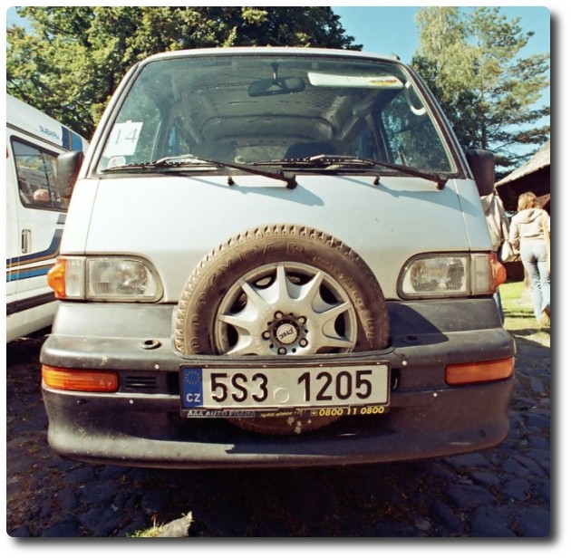

Ales (?) to tak na poslednim srazu mel. Vypada to docela dobre.. mozna nekde v kronice najdes fotky.
Re: Rezerva na přední nárazník
Alešova rezerva... a nevypadá to zle :)

Tak to je překvápko, já jsem si to představoval na nárazník, ne do něj :lol:

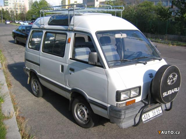

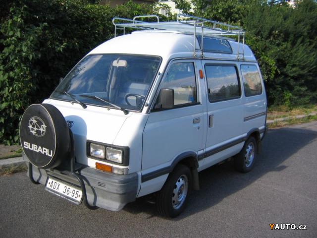

Nad nárazník by se ti to nevešlo a když jo tak by to moc čučelo.
Takhle vypadá originál kemping úprava

Já měl rezervu na starším na předním rámu
Ale zkušenost... Při noční jízdě to zavazelo světlům, které se navíc od rezervy odráželo - oslňovalo. Takže hnedle nedlouho po koupi jsem to sundal. I když jako zvětšení deformační zóny by to možná nějaký efekt mělo :o) Jinak patent celkem jednoduchej... pokud je zájem ofotím to. Bude to asi originální doplněk podle dílenského zpracování.

Rád bych v blízké době "ublížil" Liberku podobným způsobem, dlouho to zvažuju a jsem rozhodnut. Mohl by mi prosím někdo, kdo má zkušenosti s touhle úpravou na "novém" , jaká jsou úskalí, plusy, mínusy, jestli se to časem nevymstilo a podobně?
Ahoj , mám to tak přes dva roky a naprostá spokojenost. Celkem to obnáší tak půlden práce. Postup: sundat nárazník,flexou řezat a řezat a zkoušet až se kolo opře o spodní nárazníkovou(rámovou trubku) pak plocháčema vyztužit nárazník a to za kolem a obě boule na nárazníku před kolem. Vyrobit a přinýtovat držák s matkou na přední kapotu. Tot vše. Žádná negativa jsem zatím nezjistil ba naopak,nemusím se bát,že rezervu zase v terénu utrhnu :lol: A myslím, že to i dost dobře vypadá. Nafotím Ti to jestli chceš? Otázka zní jak na to pospícháš,neboť zítra frčíme na dovču tak nevím jak to stihnu. Aleš :D

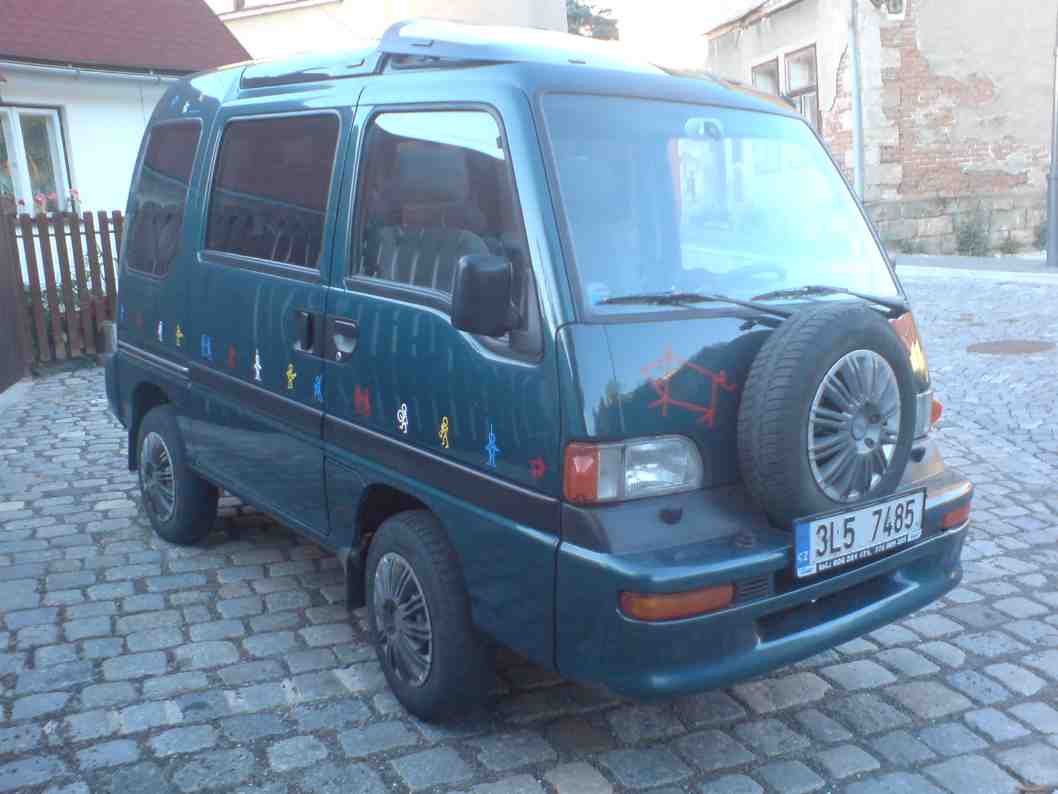

Díky, nevydržel jsem to a hotovo, taktle to dopadlo. Neposadil jsem rezervu níž, abych zachoval sání k chlazení, mezi rezervou a kastlí je kryt ze slzičkového duralu a rezerva je chycena skrz čelo auta v místě montážních šroubů disku dvěma šrouby M8
z pohledu protijedoucího vozidla to vypadá dobře :D ..popravdě jsem si v prvním momentě řekl tyjo co to je za auto :shock:
