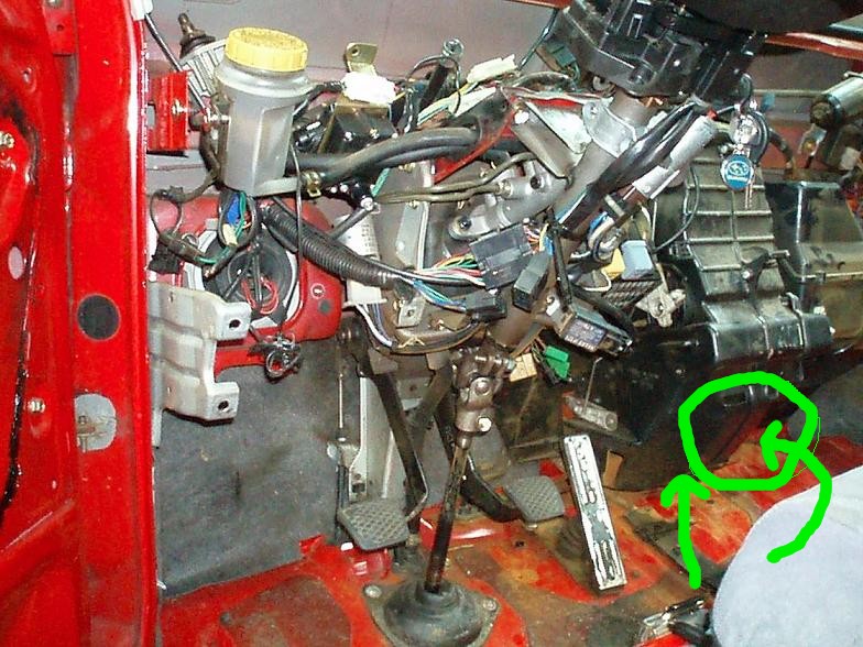

Tam kde jsou ty šipky a trochu jsem tam pobouchal, tak se ten ventilátor rozběhl... zároveň ta zakroužkovaná část nejde nijak rozdělat.. myslím. Je to pod tím plastem... ten ventilátor?

Re: NEJDE TOPENÍ VENTILÁTOR NEBO MOTOREK
...teho bohdá nebude, aby českej Liberátor něco nedokázal rozebrat na Liberku....
no, prispejem skúsenosťou, že som podobne lenivý ventilátor rozbehal iba pár kvapkami oleja do ložísk a výmenou uhlíkov. Ale nájsť prístup na tie ložiská ,"jó to muúže bejt pěkná hokna".
Inak , ak sa ten ventilotor nerozbehne a nevypáli poistku, (lebo prúd tam ide záberový, ibaže furt cez tú istú lamelku, a tá by mala časom asi vyhorieť ) tak to tipujem na krátky uhlík - poklepom chytí kontakt a rozbehne motor, ale celý komutátor asi za jazdy iskrí a tým rýchle odchádza - ale môže to byť iba špatné pripojenie držáku uhlíka a kábla, treba skontrolovať, ale ty sa pýtaš na možnosť demontáže, a tu platí moja prvá veta.
No nejhorší je fakt, že to vůbec nemusí být závada sanostatného motorku. To "pobouchání" má pravděpodovbně vliv na spojení- nespojení v konektoru přepínatelných odporů pro tři rychlosti ventilátoru. Bohužel zjistíš to jedině taK, že za rádiem (možnost přístupu i skříňkou před spolujezdcem) najdeš dráty k ventilátoru a proti kostře musíš naměřit nějaký ohmický odpor. drát, kde to bude nejmenší je nejvyšší otáčky (bez odporu) a pak logicky menší a menší je 2 a 1. Pokud ale některý nic neukáže - je to závada ve výše uvedeném konektoru. K tomu se dostat znamená rozebrat půl auta a pak v tom nejblbším místě najdeš zmíněné závity "odporů" pro 2 a 1. Je však ještě jedna možnost, když naměříš vše jak má být a to dost přidřený motorek v ložiskách. Pak pomůže opravdu jen kompletní rozborka a fraději výměna ložisek ( pozor nemusí to být klasická ložiska kuličková , ale kluzná.Dědek
Tak nakonec servis... Hostivice - jediní my řekli že mám přijet a že to nebude trvat 14 dní...
Cena 1500,- nový ventilátor + nový odpor 300,- a ten za to prý mohl a ten odpor prý nějak poškodil i ten ventilátor... ale musím říct že rychlost (2,5h práce) v Hostivicích a vstřícnost hodnotím velmi kladně. Jezdíme každý den po štacích a už jsem si připadal jak Matěj Kopecký, ten taky jezdil v povoze bez topení..
Jo a kdyby někdo potřeboval, tak ventilátor se vydělává ze strany od volantu...
