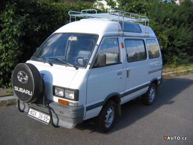

Tak toto je náš asi cca dva měsíce starý přírustek tak jak jsem ho koupil. R.v. 1991 E12SDX naběháno nikdo moc neví. Děkuji Pajasovy za obětovaný čas při návštěvě prodávajicího a za morální a znaleckou podporu.

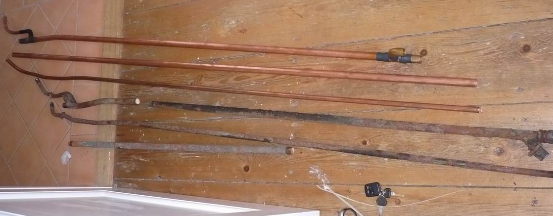

Prozatím slůně prošlo uzdravovací kůrou vodovodu - měděné ohýbané doma přes koleno, pájené na sporáku cínem....spoje přetažené smršťovačkou
soukáno přes polomrtvý chladič ( pokud máte kontakt na nějakého šikovného renovátora starých chladičů - za studentské ceny :) šup sem s ním)
