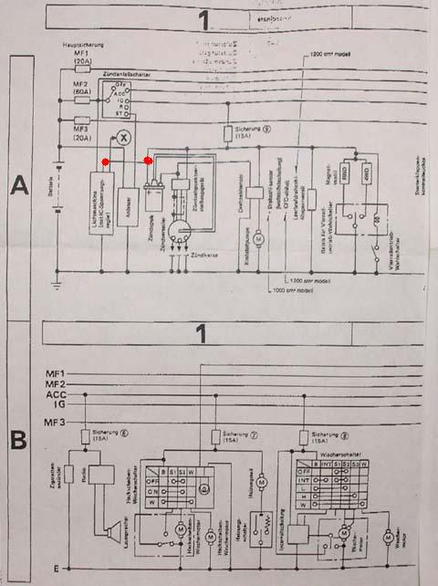

Karel píše:kontrolce.
Zkoušel jsi odpojit ten konektor :?: Na obrázku jsou označeny body, kde je připojena zapalovací cívka.
