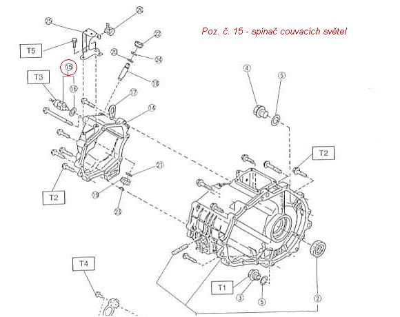

Abys nemusel moc pátrat -
Spínač zpátečky.JPG (32.88 KiB) Zobrazeno 5539 x
