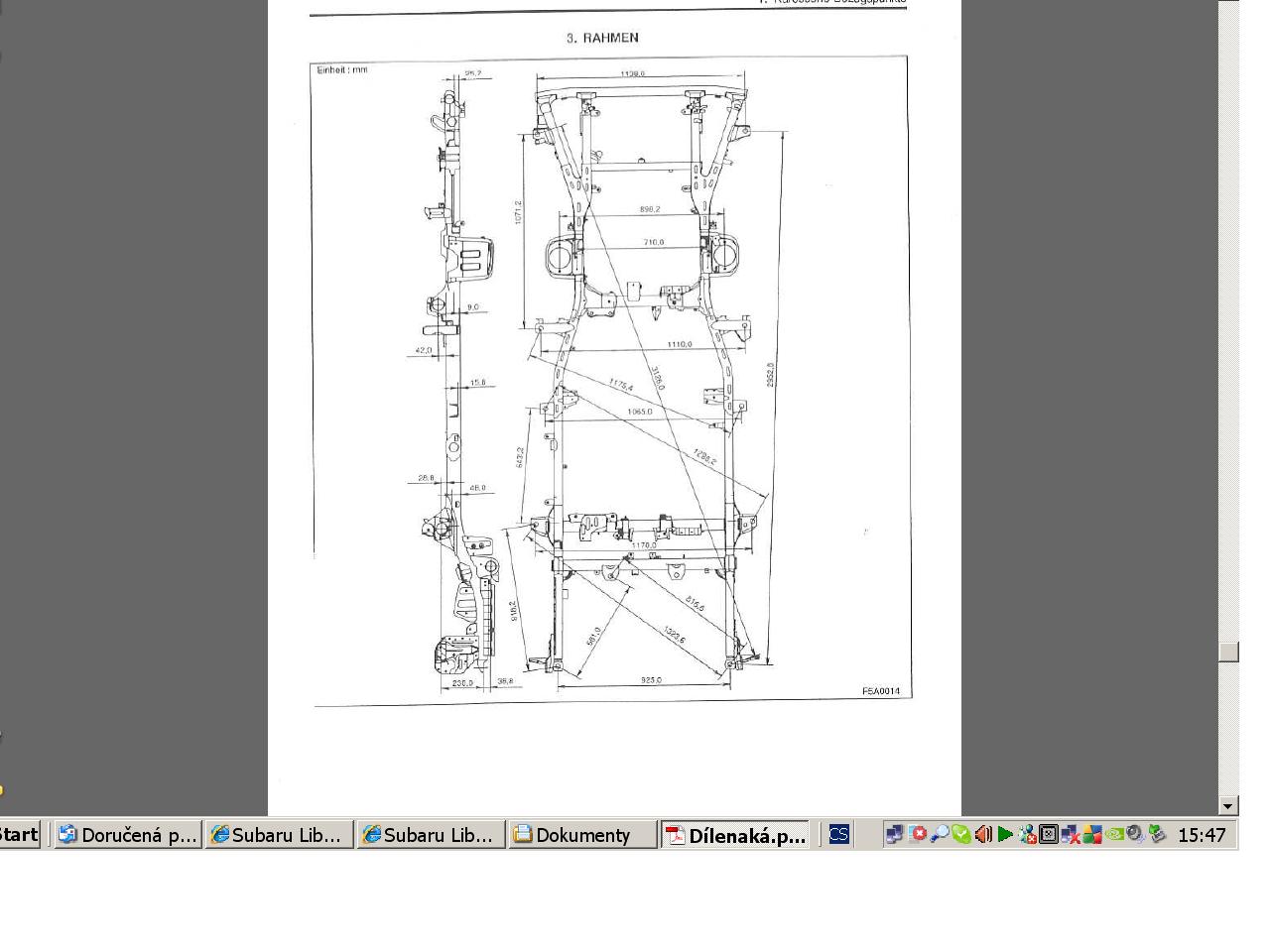

to jsem ani netušil že rám na novjejší se tolik liší od staršího ja jsem myslel, že tam bude akorát rozdíl v místech pro spojení s karosrii to bude asi tím že jsem ještě žadne novší neviděl zespod ten předek vypadá mazaněji než na starším rámu třeba i víc vydrží
Re: Rám
Novšie má tých odlišností viac...
Re: Rám
Problem je ovsem na smontovanem ramu a karoserii najit ony merici body, takze to bude zase jen spekulace. Ono je problem je najit i po sundani karoserie. Stejne merici body a na milimetr presne miry jsou i pro karoserii a jsou myslim rozhodne dosupnejsi nez mereni ramu. I kdyz i tak, asi zdaleka ne kazdy ma doma supleru na takove miry ze. :)
