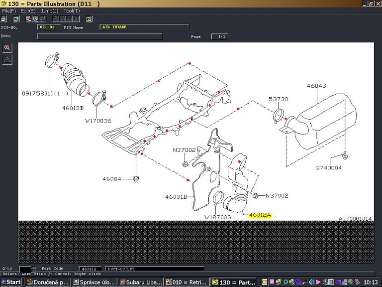

Ze je sani i odvetravani nadrze vedene do ramu to jsem si vsiml, ale ucel te plastove pixly 46063 mi zustava ponekud skryt.. tusi nekdo k cemu je? Zeby expanzni nadoba?
Mimochodem podle nasi diagnozy prave nasavani vzduchy, ktere jde levou casti ramu, mohlo byt pricinou nadmerne koroze u darcovskeho Libera, ktere jsme meli tu cest rozebrat.
Re: Brodění u novšího
Ahoj, já jsem z Bzukem už několikrát brodil i delší vzdálenosti, ale max tak 35cm. Mazání mi taky začalo svítit,ale to je že se čidlo tou vodou na chvili ukostřilo. Sání a rozdělovač jsou přibližně stejně vysoko a to kolem 45cm a to je podle mě dost limitující. Jinak kdo chce brodit doporučuju našetřit na nové výfukové parohy, nebo lépe udělat si ocelové jako Gari, nebot výfukové parohy na liberu normálně praskaj ,natož když je ponoříš do vody,moc jim to nesvědčí. Ted jsem to celé řešil na Bzukovi, takže dokud nebudu mít svody ocelové,moc nebrodím :? Ta plastová nádobka na rámu je asi rezonátor. Mělo ho i starší liberko. Aleš :)

Ano, ta šedá nádobka (číslo 46043 podle obrázku výše) je tlumič pulzujících tlakových vln od sání, aby se neroznášely celým nosníkem do karoserie a nebyly slyšet z předního nasávacího otvoru v předním nárazníku.

Rázy ventilu slyšet jsou,ale bez toho tlumiče by byly slyšet desetkrát tolik.Když jsem nechával pískovat rám,tak tahle baňka byla plná bordelu ze silnice,je v ní dirka a sání si to přes ní krásně protahuje dovnitř

Když jsem chtěl řešit sání trubkou nad střechu, tak jsem to konzultoval v servisu a vymluvili mě to s tím, že už takového pacienta měli. Prý odpojením týhle škatule dokonale rozhodil motor a až vrácením do původního stavu bylo vše OK. Mrzí mě to, protože teď při tání každý den musím projet tak 30cm vody ve dvou loužích a vždycky se bojím, by si motor necucl. Navíc ve chvílích, kdy se mi rozvodní potok hrozí cestou domů i víc.

I když posuneš polohu sání výš, bál bych se, že kritickým místem krom jiného zůstane rozdělovač, který výš prostě neposuneš (45 cm od země, pamatuji si to dobře?). Náchylnost vysokého napětí na zatopení vodou lze obejít dodatečnou montáží tyristorového zapalování s úpravou na 3 samostatné vybíjecí tyristory, ke kterým jsou připojené 3 samostatné indukční cívky (těsně pod víkem motoru) pro každou svíčku zvlášť (tedy velmi krátké vysokonapěťové kabely nad motorem), z rozdělovače by se pak odebíraly pouze přerušovací nízkonapěťové inpulzy, zbytek rozdělovače by byl bez funkce a teoreticky by mohl být z venku zatopen - musel by být důkladně zatěsněn, nesmělo by dojít k zatopení vnitřku přerušovače v rozdělovači - zůstal by uvnitř funkční pouze Halův snímač a ten se může vrtět třeba i v oleji. Nevím, určitě by to bylo na delší diskuzi, vzpomněl jsem si na toto je proto, že před nějakými 25 lety jsem podobné vícetyristorové zapalování stavěl a zkoušel na svých Stalinových sáních (Moskviči :lol: ), tam však byl jiný problém - nebylo odkud vzít synchronizaci pořadí zapalované svíčky podle kliky... :?

No nějaký podtlak tam samozřejmě je, bez rozdílu tlaku plyn neproudí, že :D On ten skutečný "pracovní" podtlak není ani za filtrem, ten je až za škrticí klapkou a teprve tam jsou u staršího zapojené všechny podtlaky - a přesto motor rozhodí i netěsnost potrubí před filtrem. Ono možná spíš než na nějaké hodnotě podtlaku záleží na správné pulzaci plynu v sacím potrubí a tady právě hraje roli délka a průřez potrubí i rozměry a umístění rezonanční komory. S trochou smůly se u nově postaveného sání člověk může opravdu trefit do parametrů, že se pulzy v trubkách perou a motor nejede. Takže nejlepší je okopírovat tzv. i s chlupama nějaké osvědčené řešení a nebo si to nechat aspoň rámcově spočítat u nějakého ladiče.
