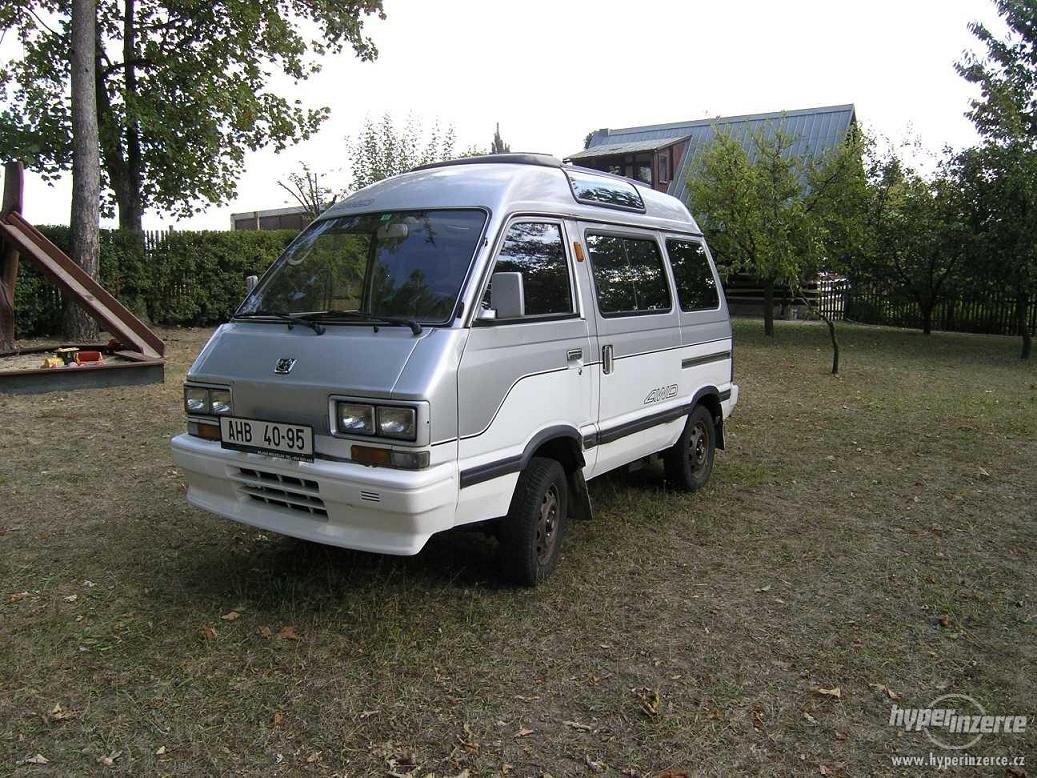

mněl bych dotaz naskyta se příležitost koupit další libero pry je nepojízdne vadna lamda sonda co stím jde to odpojit a vyskoušet nebo sehnat jinou a na mistě přehodit pokud jeto ono

4 svetla jsou jen jsem mluvil s majitelem po telefonu to byla jeho odpověd nepojízdne lambda cena 7500
- libero1.JPG (192.75 KiB) Zobrazeno 11779 x

jak psal Martinekk, tohle libero zadnou lambdu nema, problem bude jinde..

No, na fotke vyzerá zvonku krásne. To vyzeralo aj moje, pritom bola uhnitá zadná náprava (rám na odpis, v zátačkách mi pneumatika škrtala o sanie a o skrutku nosníka motora, smrdela guma
) ale pokiaľ nieje dačo s motorom, malo by sa dať naštartovať. Chce to bližší popis ako sa závada prejavuje...

Jeffisův zájem ochladl, takže jsem odhodil zábrany a šel jsem do toho a teď už je tento kousek de facto můj. Majitel mi do telefonu závadu v podstatě diagnostikoval - ještě nedávno Libero startovalo, ale špatně a jako bez sytiče a poslední dobou už nechytlo vůbec. Takže (ačkoli nejsem zrovna extra opravář) jsem si celkem věřil že auto rozjedu a vyzbrojen WD sprayem jsem jel zkusit štěstí. Hejblátka sytiče byla teda fest zatuhlá, musel jsem odklopit alternátor abych se k nim dostal a uvolnil je, ale nakonec to přece klaplo a pak na třetí zatočení motor celkem spokojeně chytil. Chod motoru na sytič i pak za tepla mi připadal velmi uspokojivý .. muzikantské ucho by v něm možná něco našlo, ale i podle jízdy je motor v celkem slušné kondici.
S karoserií je to horší - což ostatně prodávající předem hlásil - díry jsou průběžně zatmelované a zatírané, takže na fotce auto vypadá pěkně, ale v reálu je to vidět a na jaře se asi myčka na hodně místech protlačí skrz. Rám by podle vyjádření majitele měl být lepší - pod auto jsem nelezl, prohlížel jsem jen to co je vidět nahnutím a žádná prožraná místa jsem nenašel, všude jen tlustou (snad až moc tlustou) vrstvu barvy. Snad pod ní není schovaná žádná velká hrůza.
Shrnuto není to žádný zázrak, ale je to auto do kterého se dá sednout a rovnou jezdit, nikde nic nemlátí, gumy ještě mají vzorek a rádio hraje. Možná ho na zimní sraz přijvezu ukázat.
