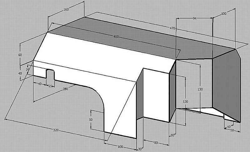

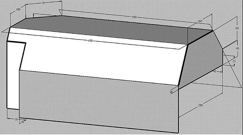

Tak som to zvládol , ten "nenapodobitelný" tvar:
po teoretickej príprave nastala praktická časť - výroba rozvinu a vyohýbanie a znitovanie bolo už jednoduché

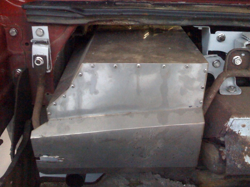

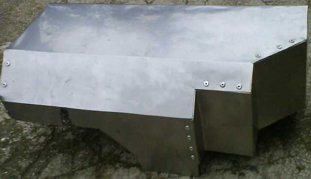

no a v praxi to dopadlo takto:
materiál: nehrdzasteelblech asi tak 0,8 až 1 mm a je to už nafurt!

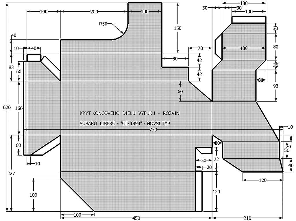

Jo, a ešte rozvin - ohybové čiary sú predvypilované karboškou, ohýba sa to potom na hrane stola , v ruke a kombinačkami presne na mieru...fólia dolu, tá by zhorela prvá...

No, nejaký nerezplech som si obstaral ešte pred mnohými rokmi, doteraz som ním látal všetky moje Liberká, pol tabule zožrala náhrada strešného okna na staršom,a už došli zásoby, ale tentokrát mi plech obstaral Liberompostihnutý kolega, ktorý sa na mňa obrátil s tou opravou v podstate neexistujúceho výfukového systému - tak som sa s ním dohodol, že ak mi zoženie plechu , aby ostalo aj na môj kryt , tak sa do toho pustím. Zohnal a rozprával, že bol dosť drahý, padlo číslo 35 Eurákov, takže tak. Inak cena za tabulu bude určite závislá na kvalite - povrch leštený , s fóliou, - určite samozrejme aj na hrúbke plechu. Ale niekto tu písal, že nehrzasteeel je jeho povolání?, tak nám snáď napíše, zač je toho loket
Inak dnes som práve ohýbal a nitoval nerezovými nitmi kryt, no, bez nadávok to nebolo, ony tie nerezové nity sa trhajú o niečo horšie - pricvikol som si prsty a raz aj sadlo na bruchu
- asi je treba nitovačky s dlhšou pákou a samozrejme i silného chlapa, ja s tou mojou kondičkou od počítača toho moc nezvládám...

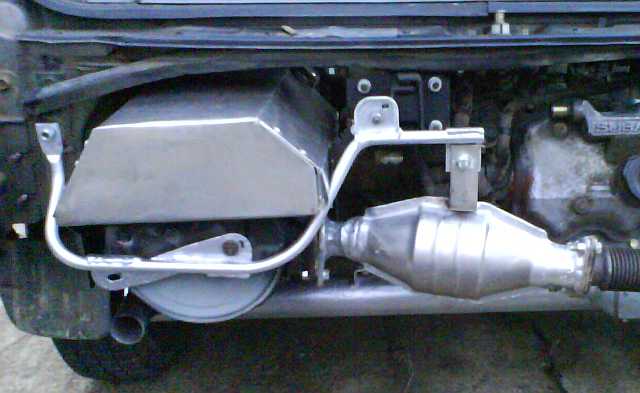

Nezničitelná nerezová tepelná clona zadní části výfuku
Podobnou clonu, ale s podrobnějším postupem výroby a detailním výkresem pro výrobu a spoustou fotek jsem umístil zde na foru:
viewtopic.php?f=2&t=1774
Zdá se, že nýtovací postup a práce s nerezem si získává více a více příznivců - je to logické - cena nerez materiálu již není o tolik vyšší jak u normálního plechu a tak ta cena naší práce a volného času do toho vložená se tímto určitě vyplatí - výrobek z nerezu naše Liberka určitě přežije a nemusíme po letech tuto práci již opakovat.
