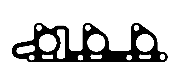

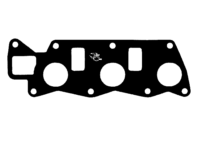

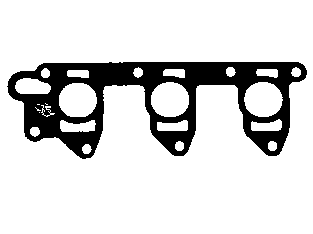

Jelikož se muselo sundat sací potruby a došlo k tomu, že staré těsnění bylo KO musel jsem koupit nové. Mechanik mi nakreslil nebo spíš obkreslil jak má vypadat. Díval jsem se na internetu a na Liberka byly čtyřy co jsem našel. Jenže mechanik mi tvrdí, že ani jedno není ono. Existuje ještě nějaké jiné než tady tyto čtyřy? Nebo má normálně vyrobit z nějakého tvrdšího papíru či jiného materiálu??

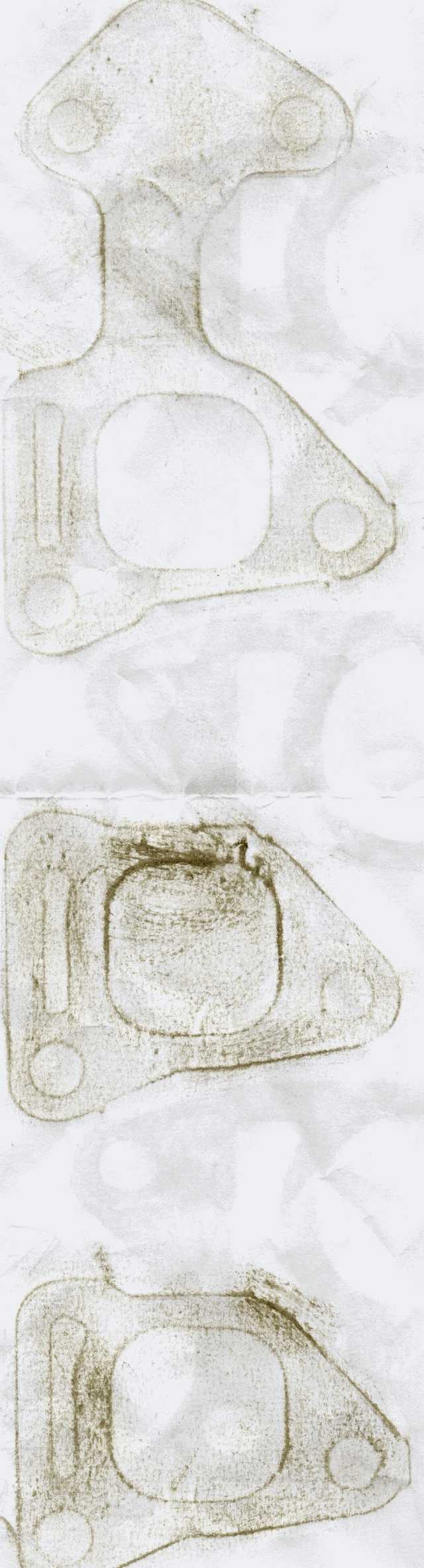

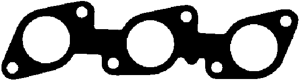

5 těsnění
4. obrázek co mně obkreslil mechanik

Zelený papier by mal stačiť si myslím. A utesniť tmelom.
Re: Těsnění pod sácí potrubí
súhlas, ja to tesnenie vždy vyrábam, a to už mám všetky také ako na fotkách doma... (jeden obrys je výfukové, je iné, s kovovými okovanými dírami)
Je na takéto účely dostať taký zelený papier hrubý 0,4 mm, alebo aj inej hrúbky, môže byť aj čierny,ten býva ale hrubší, až 0,8 mm a horšie sa opracováva. Nedoporučujem používať tenší papier, ani nenapustený, nezaručuje tesnosť dlhodobo... Takže obrys je otlačený, stačí vystrihnúť, slabučko jemne potrieť červeným tmelom aby tesnili aj spoje vodných kanálov a šup s tým tam.
P.S. spomínam si, že niekto mal možnosť nechať vypáliť tesnenie na laseri, to by bol artikel na zraz, každý kto sa nebojí povoliť sacie parohy by uvítal utratiť nejaký obnos , aby nemusel oklepávať tvary tesnení...

Na paprsku dělal Honza , ale už je jinde . Taky těch těsnění co jsou na obrázcích mám celou sadu a ani jedno nepasuje , tak že došlo na červený silikon .
