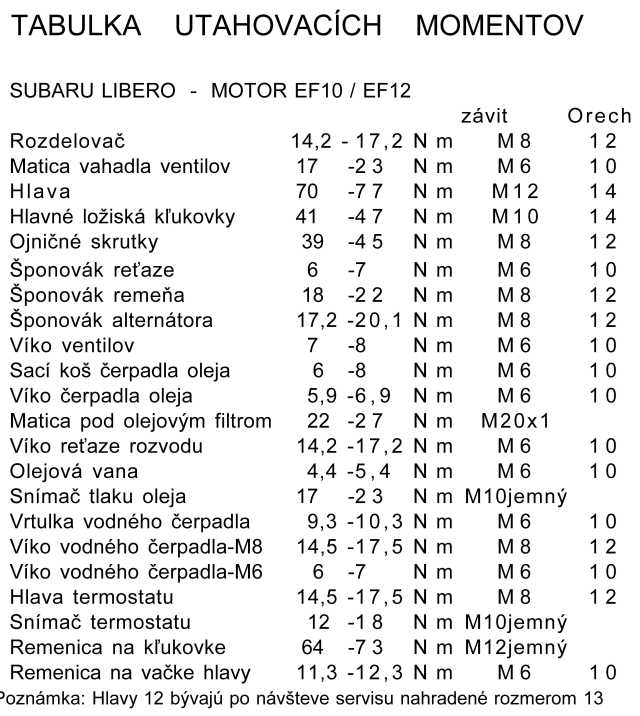

Páč už nejeden motor mám úspešne zmontovaný - moja zimná zábava
- osvedčila sa mi takáto tabulka:
Časom doplním, rozšírim upravím...

To mas Lubomire vypsane z prirucky? A co ta posleni poznamka? Ta se vztahuje k zavitu nebo velikosti orechu?

Skrutky M8 s hlavami 12mm bývajú po servisovaní nahrádzané skrutkami s hlavami 13mm a je to potom perfektný guláš, len orechy furt prehadzovať.

To covex: jasné, že z príručky, ale ono je to moc lepšie mať na očiach v dielni jak v notebooku v izbe, na ponku už mi nezostáva miesto na drahú jemnú elektroniku.
No a orech je jednoznačne orech z gola sady, žiadny vidličkový klúč nehrozí, že by tieto momenty utiahol bez rizika "omletí" šestihranu.
