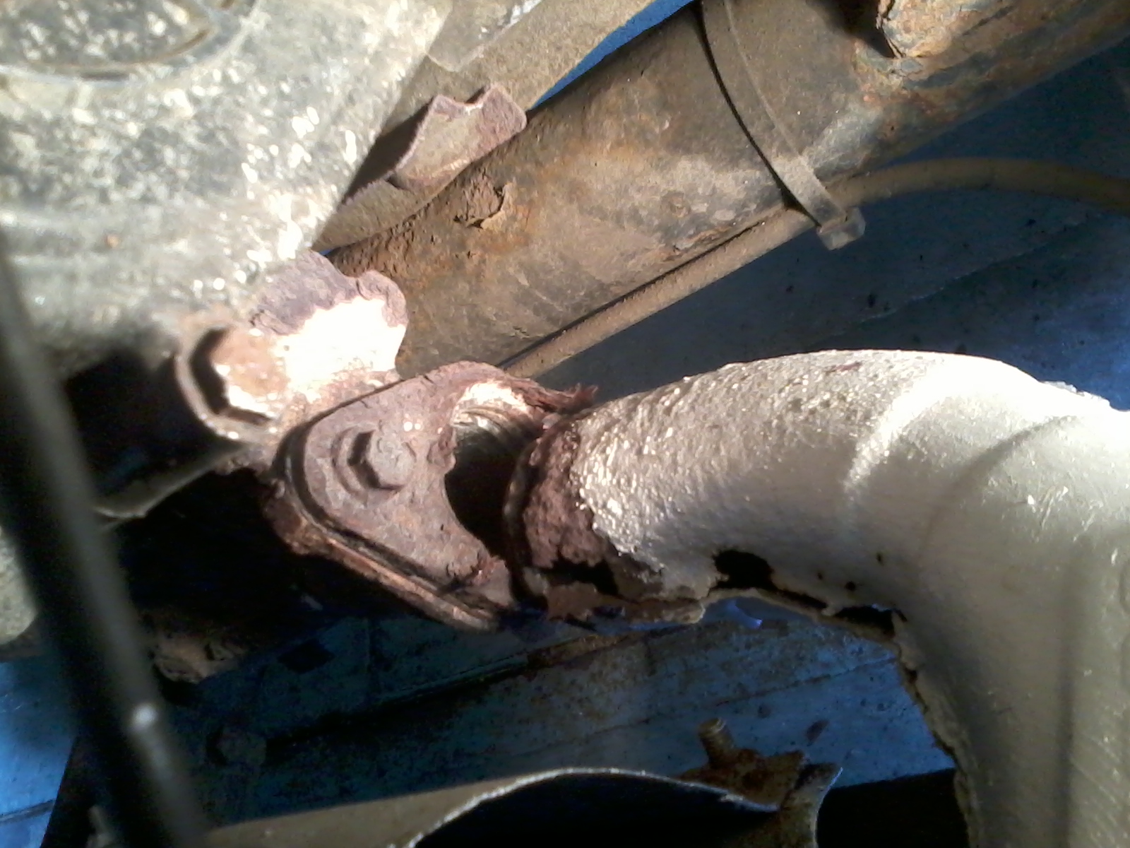

Tak se vitam do klubu urezlych kolen. Jsem zvedav zda tu prirubu z parohu vubec sundam - v podstate na nich neni jediny sroub funkcni jak ma. Zatim jsem jen obral kryci vyfukove plechy a kupodivu neutrhl ani jeden sroub, coz se o parohach rict neda. Ta priruba k parohum uz je teda taky tak orezla, ze by to chtelo novou, ale dela se neco takoveho jako jen ta priruba mezi parohy a koleno?

Re: vlnovec na nové
Příruby ti vyříznou na vodě a jde to udělat z topenarskejch kolen a trubky+ univerzální vlnovec. Samozřejmě do toho musíš navařit lamba sondu Dohromady cca 2500,- myslím, že kolena v Japanu ještě jsou cena originálu na mne cca 3500,- mišus
- Příspěvky: 2512
Re: vlnovec na nové
Nakonec mi to peple nejak povaril, ale nasledne jsem zjistil, ze uz je mala dira i ve vlnovci - s tim se aspon zatim da jezdit. Srouby ve svodech co drzi kryt svodu jsou vsechny urvany, nepouzitelny. Svody praskly/vareny. Srouby v prirube ke kolenu - ten vrchni jsem dostal ven je za cenu ozvejkani hlavy, sroub to je nejakych 9.5mm vnejsi prumer, zavit ve svodech, stoupani 1.25 nebo tak neco, sehnat naradu u nas nerealne, 10mm tam jde narvat jedine silou, dal jsem tam nejaky min ohlodany z Libero srotu, dole je steft (prigo?) se stejnym stoupanim, matka v haji, tak tu jsem tam dal novou 1.25, steft je na konci jak papir. Pod horni sroub jsem vyrobil drzak krytu parohu, protoze uz ho nebylo na co jinyho chytit, tesneni jsem tam musel vratit to stary (jen jedno, jedno jem mel nove v zaloze), protoze koumesove z autodilu mi objednali bosal nahrady, ale ty jsou uplne jiny (asi na ty bosal nahrady vyfuku, nikoli jako nahrada origo). Z katalyzatoru jsem oloupal jednu vrstvu plechu a izolace, druha tam zatim jeste drzi. Lambdu jsem z kolena nedostal... no celkove je to takove neradostne, a to jsem jeste zjistil, ze mi prorezla kolejnice/podhlada po ktere jezdi prave soupacky, takze dvere cca uprotred drahy zapadavaj do diry.

- Příspěvky: 1581
Re: vlnovec na nové
Na přírubě "parohů" jsou v originálu štefty, ale bez problému se dají nahradit šroubama skrz, místa na hlavu je dost.
To uchycení krytu pod šroub příruby bych považoval za nouzovku, spojovat jedním šroubem víc dílů které se věčně klepou není úplně konstrukčně šťastné. I když tady je šance, že zimní provoz spoj spolehlivně pojistí
- Příspěvky: 2512
Re: vlnovec na nové
O tech sroubech skrz jsem taky uvazoval, dokonce jsem koupil srouby prumer 8mm ktery tam projdou bez vrtani, ale zase uz mi prisly tenky. Ten drzak na kryt jsem udelal tak, ze to na prave strane drzi na dvou mistech - dvakrat zahnuty 2mm plech (fotka je od kolena). Na druhy strane jsem jeden sroub zachranil.. takze to drzi na 3 (z toho 1 puvodni) - original to ovsem drzelo na 9, ze.
