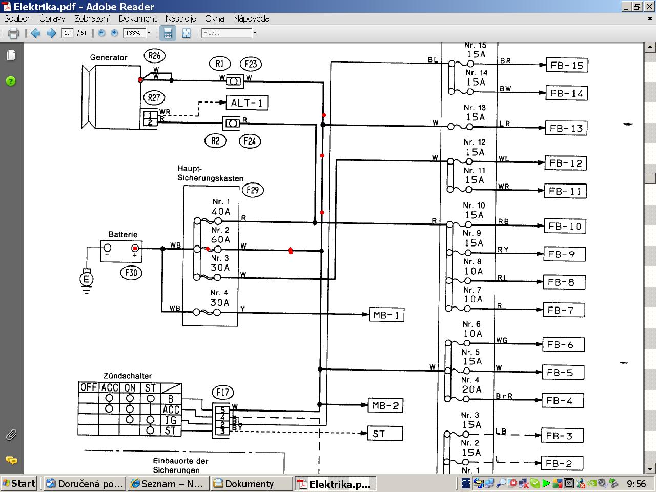

Pro mis.us : Po opravě alternátoru je auto bez proudu. Příčina múže být spálená pojistka pod řadící pákou.
El. oprava.JPG (169.41 KiB) Zobrazeno 5224 x

musim se teda omluvit,páč jsem se moc nerozepsal-hned co se stala tahle věc-(dotknul jsem se sání klíčem při dotahování kontaktu na alternátoru,ten jak je vedle plast.konektoru,samozřejmě jsem byl línej odpojit si baterku,tak pro příště...vždy odpojit!),jsem šel k pojistkám,ale ty byly všechny dobrý-nepřepálená ani jedna z velkých u fofrklacku.

Mis.us píše:byly všechny dobrý-nepřepálená ani jedna,jak malý-pod přístrojovkou,tak velký,
Skusíme to jinak. Vezmeš zkoušečku, a budeš hledat, kam až jde proud od baterky.
Re: Ztratila se elektrika
díky Ti moc Karle!!Pojistka byla opravdu přepálená,naštestí jsem dvě 60tky měl,zaznamenal jsem to bohužel až na potřetí...to jsem ale.. :oops:
