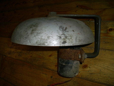

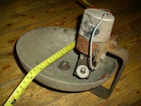

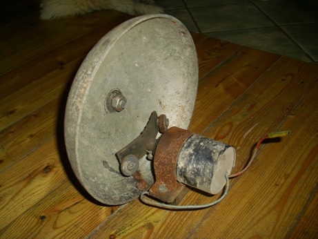

Pár fotek zvonku z tramvaje, tip pro výrobu. Mám ho vyzkoušený asi 6 let v motorovém prostoru malucha. Rád bych ho umístil do Liberka, ale vůbec netuším kam. Jediné místo, které mě napadá je pod podlahu za rezervu, ale tam asi dostane za mokra dost zabrat, takže životnost nic moc. Pokud by byl zájem, můžu okótovat, ale rozměry nejsou příliš podstatné. Místo misky zvonu lze použít např. dýnko z tlakové nádoby.

Je to dost velke, ale v prednim narazniku je klakon, treba by se nekam vedle vesel. Predni naraznik, totiz puvodni japonske verze nemaji, takze v nem moc veci namackanych neni... jak to resis s ovladanim? Mas na to extra cudl nebo to na STK odpojujes?:)

Viděl jsem podobný cililink upravený tak, že cívka byla otočená o téměř 90° dovnitř zvonku a ťukala
zevnitř na obvod. Výška zařízení je potom poloviční.

Zvonek ovládá samostatné tlačítko, ještě jsem na to měl zapojený alarm, takže při poplachu to byl hezkej rambajs :D . O otočení už jsem taky uvažoval, ale příjdu o možnost seřízení tónu zvonění. Na fotce je to hůř vidět - na zvonku je návarek o kterej bijou kladívka a pootáčením zvonku se dá seřídit tón. Samozřejmě to půjde udělat taky , ale asi ne tak citlivě.

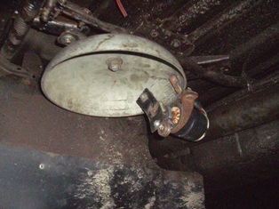

Vítězství - už jezdím tramvají :D !
Do Jimnyho se zvonek také nevešel, takže otočit motorek kvůli výšce a už je místo rezervy. Úspěšně používám fůru let opravný spray na lepení a zatím mě nezklamal.

No ten tam v zime dostane zabrat..

Je mi to jasný, nad tím jsem se dost zamýšlel, ale jinam se nevešel, při mým neustálým brodění domů bude trochu přepapkaný sněhem, jo to už je jeho boj, Když bude hodnej, dostane nějaký kryt zespodu.
