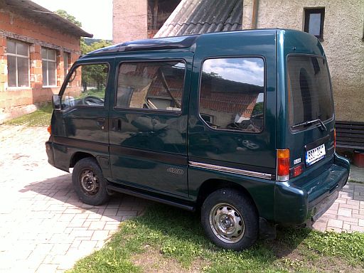

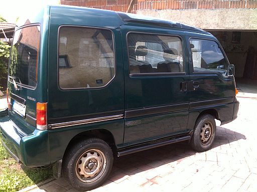

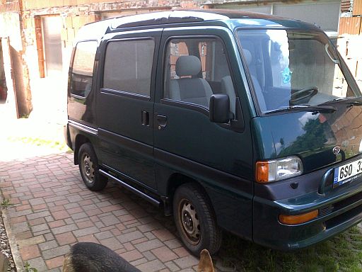

Ahoj lidi, jsem tu zas a chci Vám ukázat to opravované Libero. tak tady je. Ahoj zase někdy příště.
Příspěvky: 1966
Re: Naše práce
auto vypadá výborně:-)co jste všechno dělali na kastli?
Re: Naše práce
je "krásné jak nový míč" a ty nášlapy, paráda...toš přidej taky fotku z motorového prostoru, ať vidíme ty krásné držáky... a krytování...

Ahoj chlapi, další fotky už nemám, ale můžu napsat co jsme dělali. Takže bylo to: vyvaření předních blatníčků, byly z větší části zkorodovaný, zadní lemy+plochy pod nárazníky, vyvaření podběhů, výměna vodního potrubí, kompletní brzy, zadní tlumiče, přední náhon nešel,oprava předního ložiska, výměna utrhaných šoubů na kolech, opískování a nástřik nášlapů, lakování spodní části auta, sleštění celého auta, výměna náplní, nástřik spodku, dutin, kompletní vyčistění interiéru. Když to shrnu tak k nám přitáhli na laně nepojízdnou kouli bahna, protože původní majitel s ním jezdil po poli, vozil v něm krmení pro dobytek a poslední rok auto stálo, protože nechladilo. Už dlouho jsme v dílně neměli takovou spoušť. Nakonec autíčko odjelo a dělá radost novému majiteli. Tak ahoj zase někdy. Jirka
