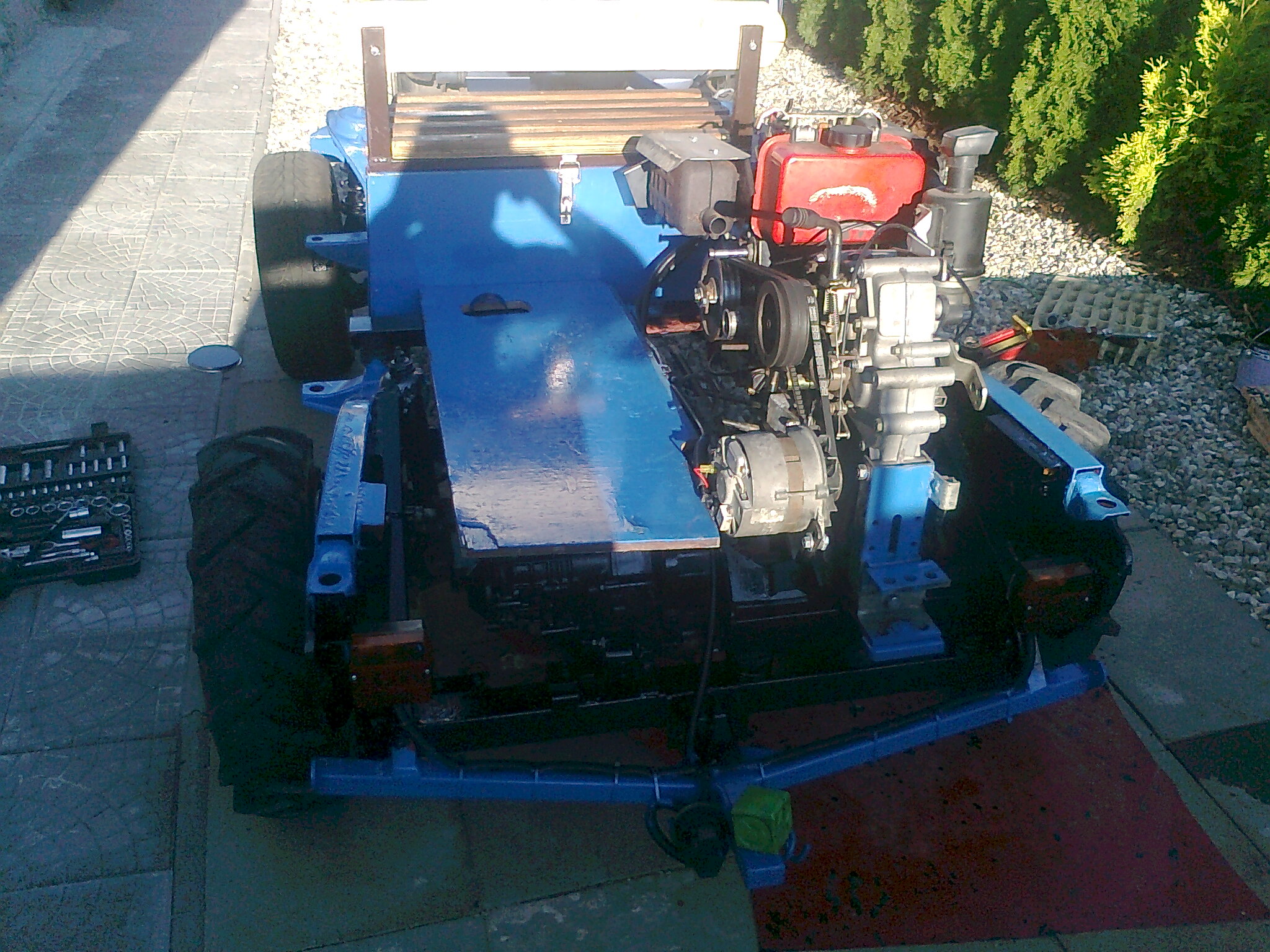

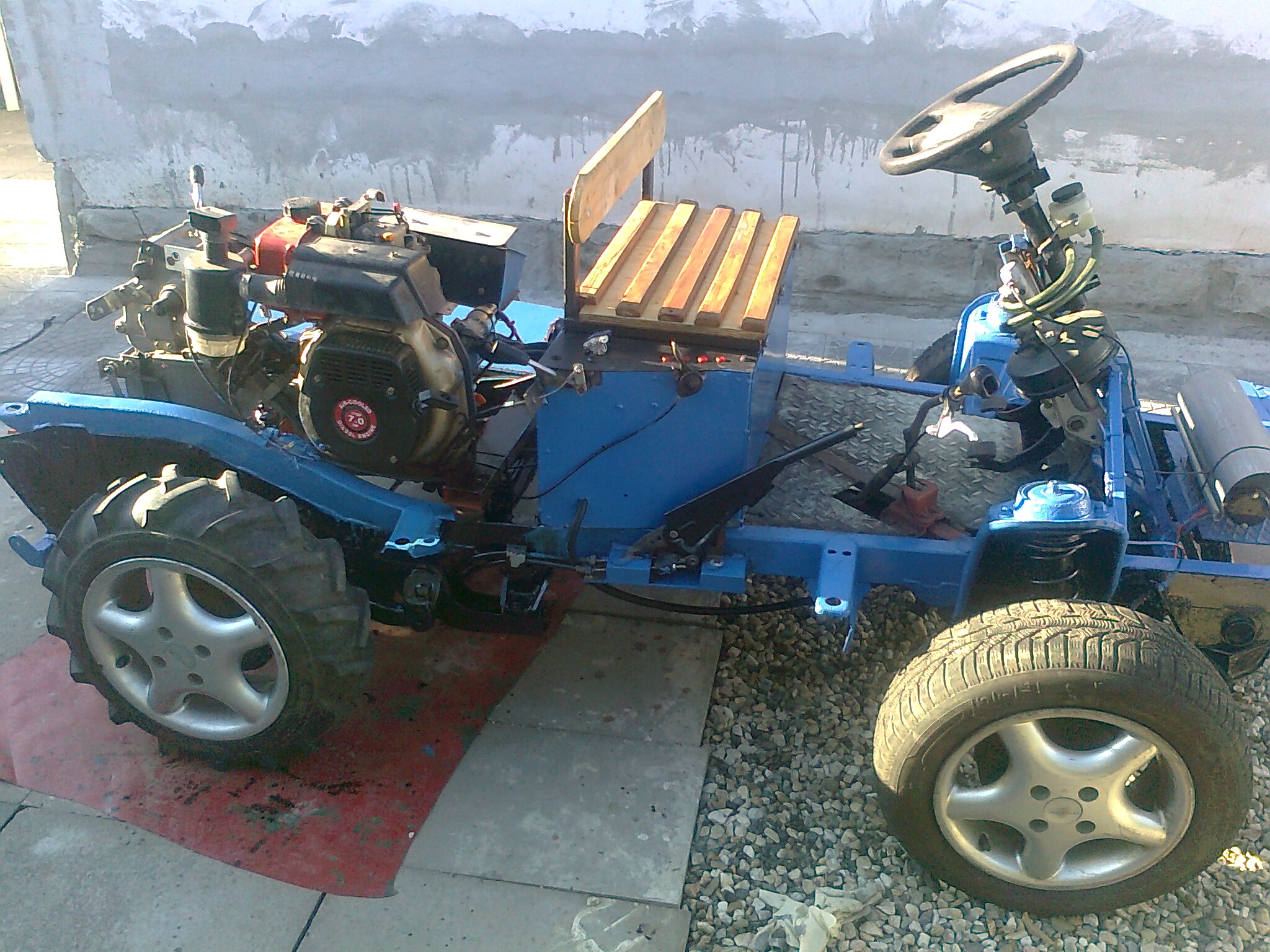

Věroš prodal svoje liberko do Dlouhé Loučky, toto autíčko sloužilo dva roky a potom Motor odešel do věčných lovišť
Tak vypadalo:
Po roce costálo ve křoví a sloužilo jako skladiště nepotřebných věcí jsme ho rozdělali a tak to zatím vypadá:
http://picasaweb.google.com/korennak/Li ... 3_ez_L-bEw#
Rám je zkácený, řízení je z feldy s posilovačem, motor bude HONDA VARI jednoválec nafta druhá převodovka VARI
další uvidíme, jak pokročíme přidám další foto
Re: Ende story - jak dopadlo Liberko Věrošovo
freza (5).jpg (700.76 KiB) Zobrazeno 22069 x
freza (1).jpg (762.59 KiB) Zobrazeno 22069 x
Zapínání 4x4 mamuáně, ručnéí brzda řízení ze felicie
Hm, pekné. Ale ako sa to správa s odlišnými pneumatikami vzadu a vpredu? Už len inak ojazdený vzor robil veľké problémy, nieto ešte toto.
do předu přijdou stejné, při zapnuté 4x4 nejde vyřadit nutno najet na obrubník jedním kolem
No, ostane to celé natorzené. Keď som mal vpredu iné obutie než vzadu, tak zaplo pri pohybe 4WD trocha oneskorene, a vyplo niekedy po 10km, niekedy až na druhý deň... Takže nutnosť mať rovnaké pneu.
Příspěvky: 1581
Martinekk píše: ...a vyplo niekedy po 10km, niekedy až na druhý deň...
Stačí přece kousek popojet na zpátečku a pnutí povolí - je zbytečné nechat to trápit 10 km.
Ale k tématu: fréza parádní a pečlivě udělaná, jen si myslím, že posez na tom "kozlíku" asi nebude nic moc, na poli bude mít řidič docela co dělat aby z toho nespadl a když člověk pevně nesedí, nemá ani cit pro pedály. Samozřejmě sedačka s molitanem je při venkovním parkování taky problém - staré traktory (i jiné zemědělské stroje) měly plechovou placku s dírama vytvarovanou na zadek, sedělo se na tom kupodivu docela dobře.
