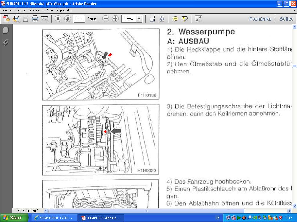

Zdravím, čeká mě výměna klíňáku. Jaký by měl být postup? Zavazí mi tam ta trubka s držákem na měření oleje.. Tu jsem povolil, ale nepřišel jsem na to jak ji celou vysunout z motoru... Napadlo mě demontovat zadní pravé kolo, pak by tam byl lepší přístup... Ale raději si počkám až mi to někdo z Vás upřesní nebo poradí.

Co si vzpomínám, tak držák trubky na měrku oleje po vyndání štoubku odklonit od
motoru, a řemen tudy protáhnout.

trubičku držej dva šrouby,oba je odšroubuj a trubičku vysuň ven po odklopení nárazníku,zpátky jí nandej až po montáži řemenu,ty obrázky jsou dobrý,ale neúplný...

Díky moc za rady.. už jsem to pochopil :-) Klíňák už je nasazený ufff... můžem vyrazit na výlet!
