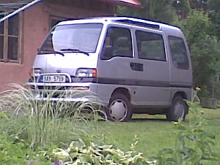

Prodam libero r.v.93 mladsi , stribrna , stresni okno , stk 4/12 , eko.dan zaplacena.
Mesic nepojizdne - stracelo vykon , zacalo se škubat a střílet od vyfuku az prestalo jet uplne.
Probehla vymena svicek , zapal.kabelu , zkouska benzin.pumpy a filtru , a zadne zmeny.
Nemam zazemi , moc casu ani dost zkusenosti na takove opravy,tak jsem se rozhodl ho poslat do sveta..
Vylomena spinaci skrinka - startuje se sroubovakem.
K videni Praha 5 -motol
Cena 7000,-
LIBERO JE PRODANE , DEKUJI ZA MOZNOST INZERATU NA VASICH STRANKACH hat46.gif
