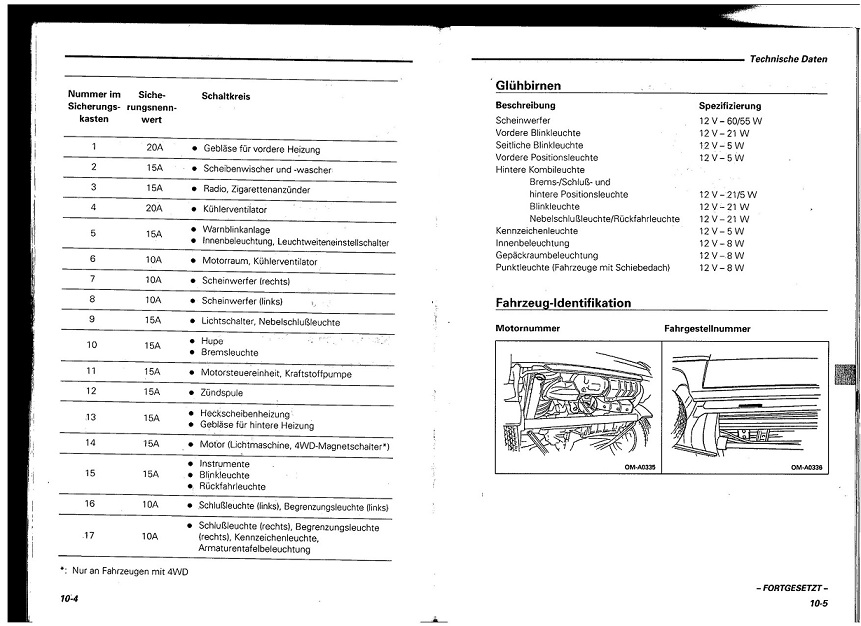

Chtěl jsem se zeptat, byli jsme to naše auto přihlásit, ale ani my ani oni nenašli kde je číslo karosérie :) . Může se zeptat kde bychom ho našli?

na sloupku dveří spolujezdce a ještě jedno nečitelné na šasi před zadním kolem, používej vyhledávání vpravo nahoře a na spoustu otázek tu najdeš odpověď :) ..ať to jezdí
Re: *Nové*Libero a malý dotaz (brzdová kapalina)
Skutečně je to téměř nečitelné. Na STK mi řekli: očistit dokonale kartáčem a přetřít odlišnou barvou.
Při další kontrole to samé...
Tady je to z uživatelské.
VIN 001.jpg (158.92 KiB) Zobrazeno 14251 x

Na technický jsou vždycky chytrý jak rádio.Vyťukal jsem to šoubovákem do 0,3mm plechu z mědi nalepil na rám epoxidem a přetřel.Technik nic nepoznal a krásně to prošlo.

Technik, ktery par Liber uz videl vi, ze to cislo proste po 14+ letech na ramu temer neni videt. Me osobne poradili podobnou vec jako Karlovi. Ocistil jsem to kartacem co to slo a delam to, ze prelepim cislo maskovaci plastovou paskou a pretru bud asfaltem nebo jinou barvou na podvozky. Po 2 letech bylo cislo stejne, jako kdyz jsem ho ocistil. jen samozrejme kde povolila barva a zatekla voda pod pasku, tak se udelali rezave fleky. Ale jinak je to oproti predchozim 4 rokum, kdy cislo mizelo primo pred ocima, dobra konzervace. Z cisla uz ovsem jde precist tak tretina znaku, kdyby to nekdo studoval dostal by se mozna na polovinu.. zbytek odrezl.
