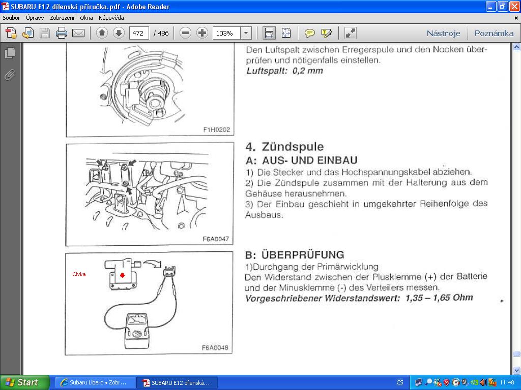

Re: Nestartuje - palivové čerpedlo před startem nespíná
Honza555 píše: Na civce mam konektor, kdyz se divam zhora, tak na pravy strane. Z leva jde kabel do rozdelovace. V tom konektoru elektrika je.
Ahoj.
Pokud použiješ našich skromných rad, je potřeba věci, teda součástky popsat pravými jmény,
co se pokud možno přibližují skutečným názvům.
Osobně mi slovíčko cívka bez dalšího upřesnění nic bližšího neříká.
Doufám, že se snažíme opravit novější typ.
Na zapalovací cívce je jen jeden dvojkonektor.
Bude zapotřebí součástky na které se chceš zeptat vyfotografovat, a aspoň trochu popsat.

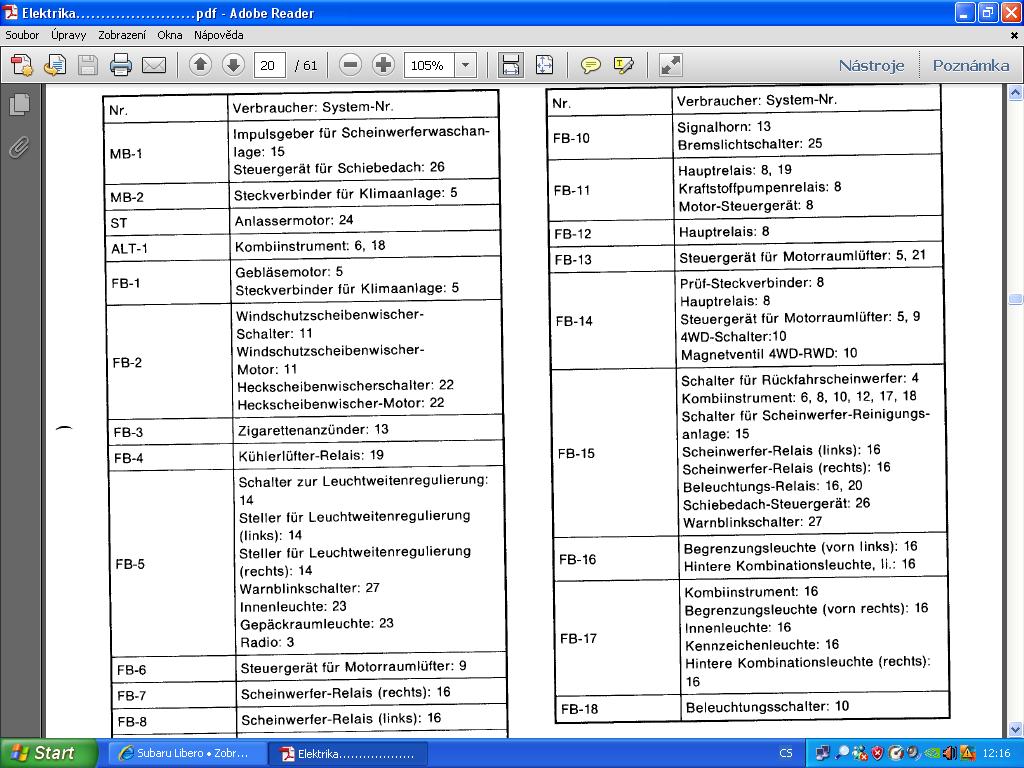

U RJ jsou tri rele, pokud to zapojujes dobre, tak mi to moc smysl nedava. Vetrak ovlada podle me ta druha dvojice - viz moji fotku. Jedno rele v te dvojici je stejne.
