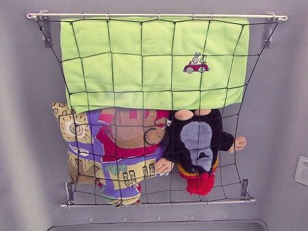

Vzhledem k tomu že novější typ Libera má málo odkládacích ploch, kapes
a přihrádek rozhodl jsem se zakoupit síť a připevnit jí pod strop nad hlavy pátého a šestého cestujícího.

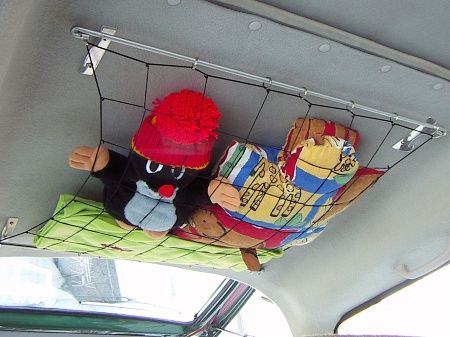

Má představa byla jasná. Budou se tam dávat jen měkké a lehké věci(polštář, deka, plyšáci pro dceru),
prostě něco jako je zde na obrázku.
Po proběhnutí všech možných obchůdků s autodoplňky jsem však zjistil
že síť o rozměrech maximálně 80x80 nikde neseženu. Nezbylo mi tedy nic
jiného než si ji zhotovit sám.

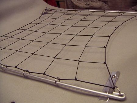

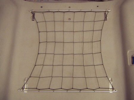

Jako nejvhodnější materiál mi připadala kulatá guma známá též
jako „klobouková“. Skočil sem tedy do švadlenky a zvolil dva různé
průměry. Na okraj 4mm a na vnitřní výplet 2mm. Na dřevěnou desku
jsem si označil čtverec o straně 70cm, do rohů přišrouboval vruty, na ně
natáhl pevnější gumu(ani né 2metry) a potom se vžil do role „spidermana“ a vyplejtal a vyplejtal tou slabší.

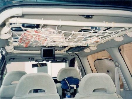

Po celou dobu vyplétání se mi honilo hlavou jaké uchycení bude na strop nejvhodnější. Konstrukce z „lešenářských trubek“ jako je nahoře byla
zavržena hned na počátku kvůli své nevzhlednosti a náročné demontáži.

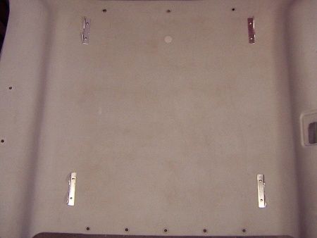

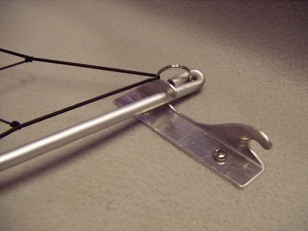

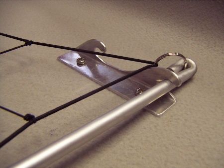

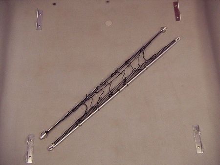

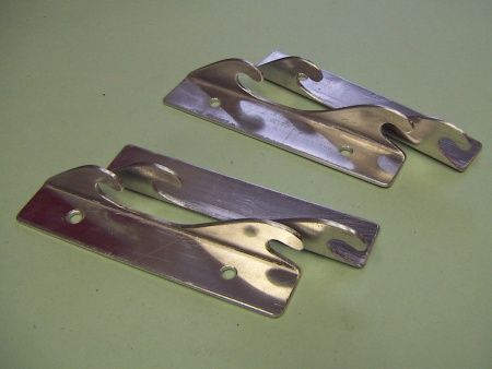

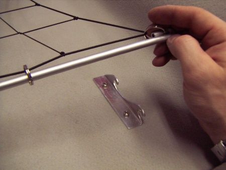

Pár náčrtků na papír a jako nejlepší řešení vybírám uchycení dvou 8mm
duralových trubiček proti sobě zaháknutých do drážek vyříznutých v
hliníkových L profilech(uf).

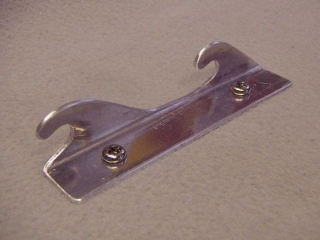

Do profilů raději dělám drážky dvě kvůli větší variabilitě...
...a každé eLko má z druhé strany stejně dlouhou hliníkovou podložku ve
které jsou vyříznuty dva závity M5.

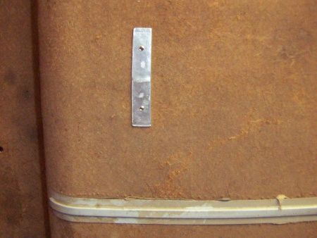

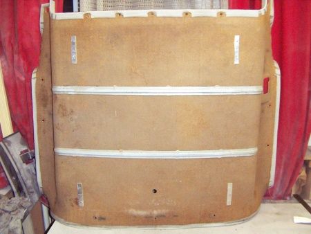

Po utažení šroubů plochy sevřou čalounění(které je z jakési tvrzené cca
3mm tlusté drti) a nehrozí tedy žádné vylomení nebo zdeformování.
Kroužky držící síť u trubiček jsou normální kroužky na klíče.

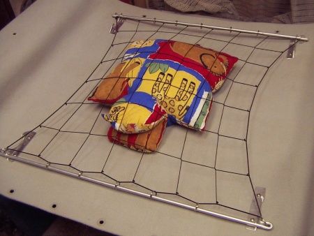

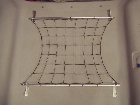

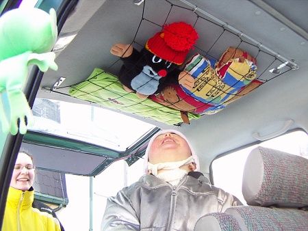

No a je hotovo :lol:
Teď už stačí dát čalounění do vozu tam kam patří...
...a sledovat reakce manželky a dcery

No já bych mněl trochu strach z těch kufrů nad hlavama spolujezdců při prudkém brždění a nebo při ťukanci.
Ale možná sem teď moc přecitlivělej :roll:
A toho místa mezi řidičem a spolujezdcem si užívej. U nového není skoro žádné :wink:
jesli jsi si všiml, tak kufry jsou připevněny gumcukem. já na zadních sedačkách nikoho nevozím, jen vyjímečně na prostředních. většinou mám udělanou lůžkovou úpravu. neláká mě to brát stopaře. jinak musím souhlasit že kdyby se používala zadní sedačka tak bez těch kufrů nebo oddělat poličku. šikovná je tam ta zářivka. má několik možností použití. a je dosti úsporná

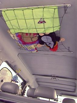

Přidám se i s mým výtvorem. (výplet je zatím provizorní)

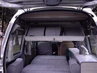

tak pridavam nekolik mych policek..
nakonec sem misto sitky zvoli pruznou preklizku, na skodu to snad neni;)
pohled zezadu, na konci stropni policky (vzadu) je ukryta roleta.
policka nad pravymi dvermi. dozadu do auta se lozi vetsinou zleva, prostor mezi stredni lavici a dvermi zabira harampadi a v budoucnu tam bude takova "komoda"
muzete si povsimnout zarivky a trojzasuvky s diodovou indikaci nabiti baterie
celkovy pohled
