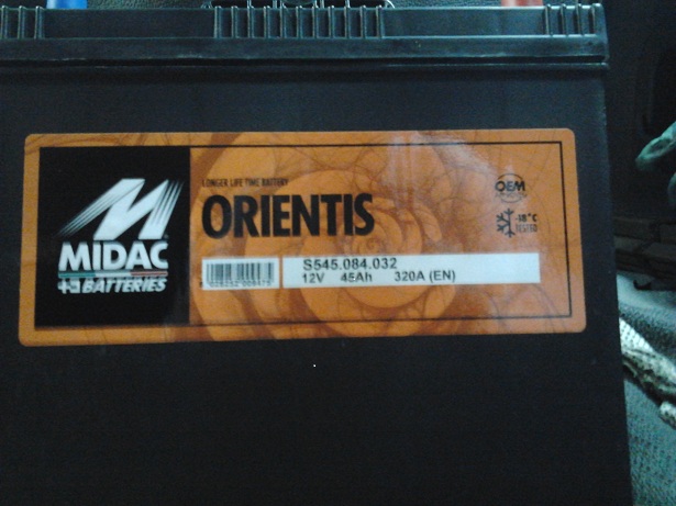

Dnes jsem koupil po 5 letech novou již moderní bezúdržbovou baterku od asi maďarského výrobce
za příjemných 1136,- Kč
Jen mne zarazilo napětí naprázdno 13,5 V ?
Zítra ověřím laboratorním 0,2% voltmertem
zde je odkaz : http://www.tehnoelectrica.ro/baterie-au ... -ah-1.html Tak doplním a uvedu na pravou míru. Skutečná hodnota napětí v klidu /měřeno ML 20/
je 12,62V.
Chybu v měření zapříčinila již slabá baterka v multimetru.
