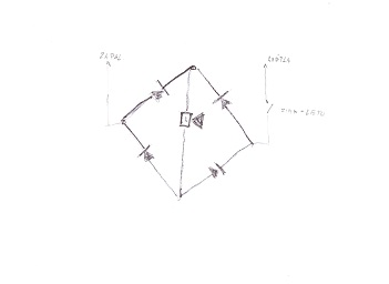

Já to vyřešil takto:
střídavého proudu zapojit na pojistku od zapalování a druhý
přívod zapojit na pojistku parkovaček. Vypínač je, aby to
neobtěžovalo při stání na místě. Do el. instalace nevstupuji
tenké drátky zasunu do pojistkového lůžka a vlastní pojistkou
zajistím. Pro snadnější montáž je lepší nůž pojistky provrtat
vrtáčkem 1mm a drátek prostrčit.
4diody zapojit do můstku na + a - zapojit sirénku na přívodystřídavého proudu zapojit na pojistku od zapalování a druhý

K tem zasahu do elektroinstalace - take to nemam rad. Idealni by bylo pridat to rovnou do dutinky prislusneho kabelu v konektoru, jenze vetsina konektoru je jen velmi obtizne rozebiratelna a ty dutinky jsou ve vetsine pripadu (aspon pro me) nesehnatelne. Jedine bezne dostupne, co jsem v instalaci nasel jsou 6.3mm fastony. Takze holt ocistim kus dratu "uprostred", sletuju a zavulkanizuji. Je skoda ze konstrukteri na moznost nejakych pridavnych zarizeni v liberu asi moc nemysleli takze tam zadne vhodne volne konektory nejsou. Tedy nasel jsem jeden F38 - to je pro klimatizaci, kterou vetsina z nas nema a ten je volny, ale v nem je 12V jen kdyz je na palubce nastaveny vetrak do jine polohy nez OFF.
Ono by teoreticky stacilo pripojit jen bzucak mezi kabel k obrysovkam (F50 cerveno zeleny) a do spinace dverniho kontaktu (F43 cerveno bily), jen by to signalizovalo i kdyz by clovek otevrel dvere se zapnutym motorem a zapnutymi svetly - resil by to taky vypinac, ale to sem nechtel, protoze se znam ze bych to vypnul a zapomel to vypnute.
