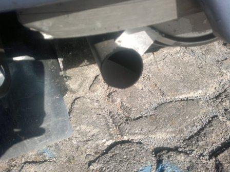

Zdravím Liberáky,
mám nový výfuk a dnes jsem si všiml, že ho mám po cca 2 měsíčním provozu dost zčernalý. viz foto. Porovnával jsem to s mým druhým autem suzuki swift 1996 auto mám 2 roky a výfuk je úplně krásně čistý tak mi ted vrtá hlavou proč je tam ten rozdíl. Nějaké nápady? auto nějak nekouří nevšiml jsem si ničeho zvláštního jen když je zima klasika pára.
- 2014-02-24-122.jpg (44.95 KiB) Zobrazeno 26511 x
- Příspěvky: 1966
Re: černé usazeniny na výfuku
a kolik ti auto žere? černej vejfuk může bejt i příčina bohatý směsi. taky ale hodně dělá katalyzátor, nicméně vejfuk bude vždycky černej. Buďto víc nebo míň

přůměr kolem 10L. Ale jezdím i hodně krátkých tras...po městě to chlope dost.
- Příspěvky: 1966
záleží na noze, po městě jezdim za 10-12l - když mám pořád nohu na podlaze, normálně kolem 8l lehká noha dálky od 6,45l do 7,7l.
on je ten vejfuk taky dost krátkej, přeci jen u swifta je o 3 m delší....Vyfoukej bordel od svíček a vyšroubuj je, pokud budou černý, máš moc bohatou směs, pokud budou do oranžova tak je vše oukey a nemlam si s tim hlavu

jo zkusím dík... já se snažím s lehkou nohou a těch 10 je v podstatě kombinovaná. Ty svíčky řeknou víc. Pak nahodím na co jsem přišel
Když se jezdí couračky a zvlášť v zimě, na studeném výfuku se vždycky saze nachytají, funguje to úplně stejně jako v komíně u kamen. V létě a při delších jízdách by se to mělo trochu vyčistit, ale snad u žádného Libera jsem neviděl trubku čistou, jako mívá hodně jiných aut.

Mam vyfuk taky vetsinou cerny. U vetsiny aut ale je spis razavej, takze tam stejne neni nic videt.
Krásny šedavý výfuk som mával po kúpení môjho prvého Liberka niekedy v roku 94, pre istotu a z neznalosti, aké sú vlastne sedlá ventilov, som nejaký čas tankoval na preskáčku benzín s prísadami a bezolovnatý, ale po zistení, že sedlá sú tvrdé a je možné tankovať iba bezolovnatý benzín sa výfuk vyfarbil na čierno a už ho to dodnes neprešlo. Už sa nad tým netýram, kým na emisnej namerajú dovolený obsah HC, neriešim, ale tie sadze sú myslím zvyšky po spálenom oleji prisatom cez netesné guferá na ventilových driekoch, možno aj okolo krúžkov niečo pretečie a je to tu. Nič mimoriadne, všimol som si to na jednom jarnom zraze na uplne všetkých Liberkách a už som "f klídku" z černého výfuku.

Černý výfuk je krásný výfuk. Měl jsem ho na všech octáviích, VW Bora, Mitsubishi a i teď na tranďáku . Jestli to nebude tím, že do nádrže leješ naftu. Dědek

To auto jezdí na benzín? já myslel, že do všech dodávek se lije nafta...
no omrknu ty svíčky jak bude tepleji a bude na to nálada. Přijde mi, že po měste to chlemtá fest, ale co taky čekat od krátkých tras se studeným motorem.

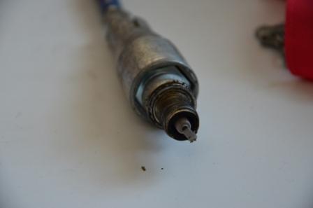

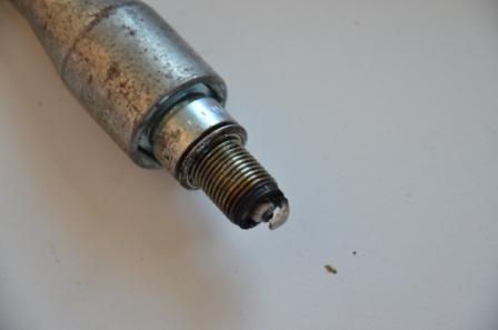

tak jsem mrknul na svíčky a vypadají dobře - myslím. Tedy kdoví jak dlouho tam jsou. Tak mě ještě napadá jedna věc....mám vypínač za baterií kterým vypínám celou elektriku v autě, protože mi to jinak za pár dní vždy vypráská baterku. Nevím jak je to u liberka, ale auta s řídící jednotkou si po odpojení od napájení resetujou hodnoty získané během jízdy a v podstatě jedou na "tovární" nastavení? čili nemůže být tím způsobená i vyšší spotřeba? co myslíte?

Ne, to je u Libera nesmysl, taky to chce zjistit co ti tu baterku žere(altík / startér). Svíčky jsou ok (podle fotky). Jen zkontroluj mezeru mezi elektrodou -měla by bejt min. 1mm podle manuálu 1,1mm. Jo a jakže je na tom katalyzátor?
