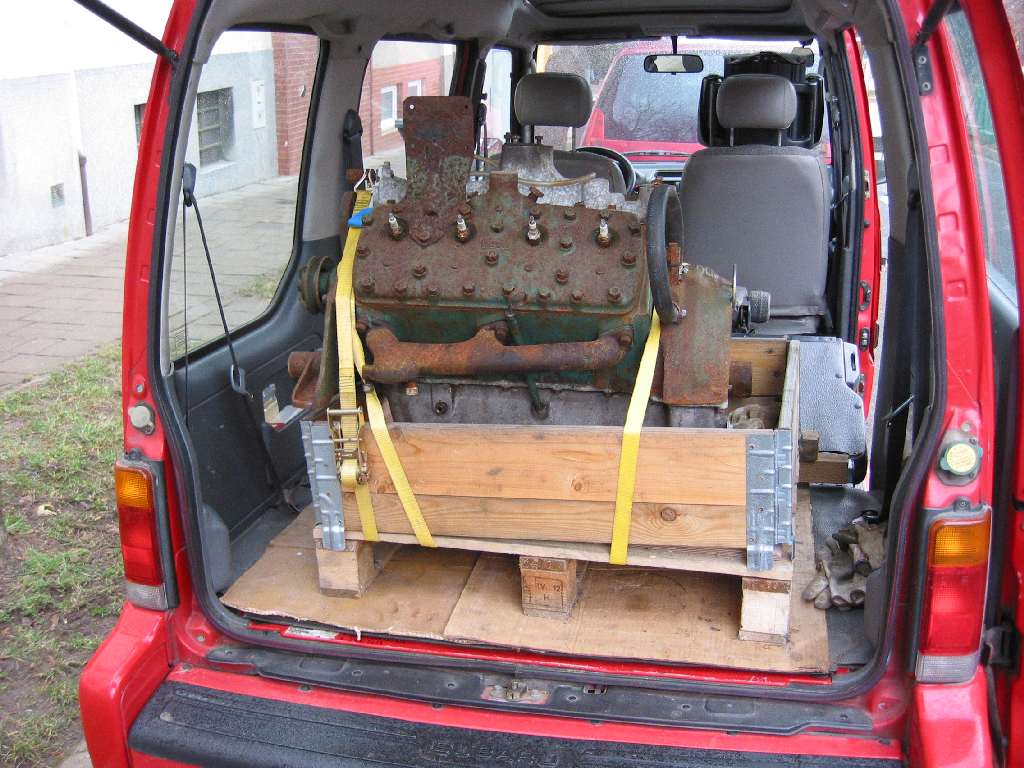

Usoudil jsem, ze si Liberko zaslouzi novy motor - V8 :D
Re: Typy motoru v Liberech
Flathead 337?
Jojo, flathead, francouzsky Matford...
