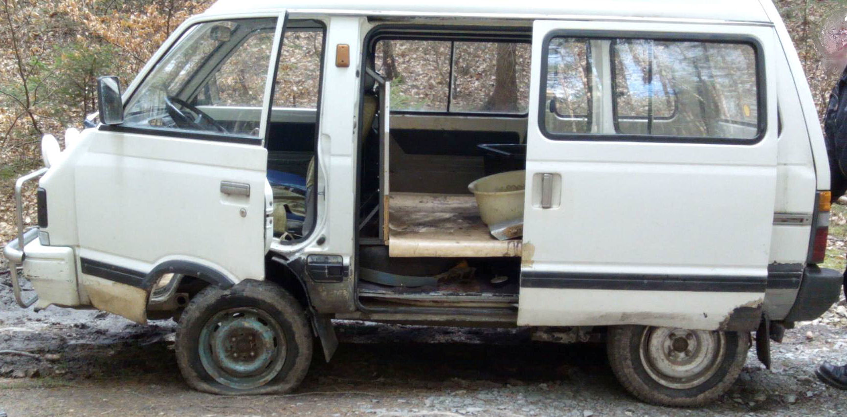

Mám jen dvě fotky z mobilu z první projížďky do lesa. V rauši z koupě auta jsme s kamarádem
hned po vyložení nasedli a hurá do lesa. Po pár kilometrech začalo Liberko najednou vařit a
když jsme sehnali vodu z kaluže a chtěli stavět nouzovou filtraci z potahů, bouchlo nám najednou kolo :D
Pak jsem si teprve vzpomněl, že mě prodejce varoval, že ty dobrý kola jsou v autě a obutý je to
na starým šrotu. A taky že tam není hever a klíč... :shock: Mezitím se setmělo a tak jsme šli
po hmatu pár km na chatu. Ráno jsme přijeli druhým autem, přezuli a jeli na kameny a pak
zpátky na chatu. Teď už jsem trochu ukojil pudy a nejdřív to trochu zkontroluju, než zase vyrazím... :oops:
