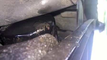

A tohle už jste viděli? dnes jsem to po delší době nakopnul a ejhle nějak z toho teče olej...po bližším ohledání zjištiju, že mám díru v olejovém filtru :D

Jo jo, s tím mám svoje zkušenosti. Ani ne po roce filtr prorezavěl a tady se řešilo, jak tomu předejít. Já navrhuji nový filtr ještě jednou natřít nějakou barvou. Ono stačí malí kamínek od kola, který trefí filtr - barva se odštípne a pak pár dešťů nebo sněhových břeček a ten slabounký plech na filtru prorezaví razdva.Dědek
Re: A tohle už jste viděli? díra v olejovém filtru
řešilo se to tu:
viewtopic.php?f=5&t=1845&hilit=olejov%C3%BD+filtr
já sem nasadil spodek od flasky od jaru, barva je pryč na to tata a už to rezne :)

Tak já tohle vidím poprvé...no asi mě má auto pořad čím překvapit :)))
Příspěvky: 1966
u Libera je na takovym místě, že je toho schopnej. Ale když ho budeš udržovat, neprohnije. (mastnej hadr) Mihajl

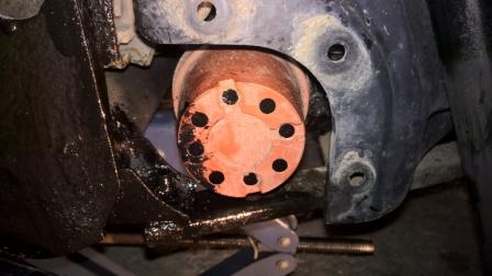

Moje oprava - filtr natřený vyjetým olejem a jako kryt malý květináč - sedí dokonale :D
