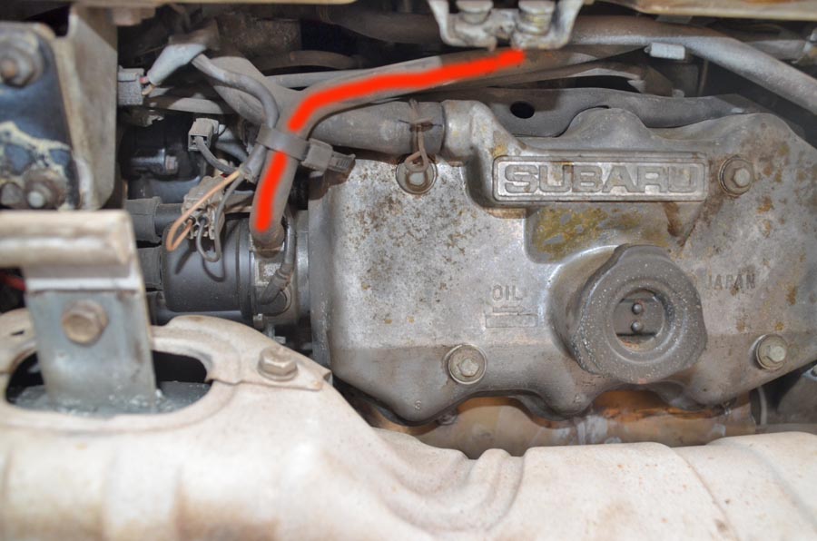

Prosím posím....Kam u stříkačky s tou podtlakovou hadičkou z rozdělovače? Má-li tam vůbec být. Všude jsem jen objevil že to patří do karburátoru...
Nějak nikde nemůžu najít popis (schéma) podtlaků
Děkuji!
Děkuji!

jestli máš na mysli tuhle hadičku,
končí fajfkou zastrčenou do příčníku karoserie pod kufrovými dveřmi někde za držákem krytů výfuku.
Myslím, že dál už na žádný systém nenavazuje, je to jen odvětrání plynů, které se do rozdělovače protlačí z motoru přes gufero.
Z víčka rozdělovače pak vede ještě jedna krátká hadička, která se také nikam nezapojuje - opět je to jen větrání, trčí prostě dolů.
Napojení hadičky do karburátoru se týká staršího Libera, které mělo podtlakovou regulaci předstihu. Když vyhledáváš, musíš dávat pozor, k jakému motoru jsi našel příspěvek. Jak se tam objeví karburátor, rychle pryč - jinak z toho budeš mít ještě větší zmatek.

Jo, to je přesně ona! Díky za objasnění situace! Takže ji nikam nezapojuju, nechám "plandat"
Já do ní mám zastrčenou tu co patř k tomu snímači, takže to asi bude ten problém, proč to papká 15.
Urvanej drát spojím a uvidíme zda Barča pojede (potomci pojmenovali) jam má.
