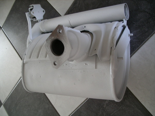

tady je ta mřížka v tlumiči:
http://vojtadedek.rajce.idnes.cz/subaru ... 130606.jpg
jestli máš teda ještě origo oválný vejfuk, kulatý už mřížku nemá...

Druhý katalyzátor v tlumiči se týká pouze originálu, replikové tlumiče ho vůbec nemají (originální tlumič na novější Libero má oválný průřez, repliky jsou kulaté). A samozřejmě ani u originálu ho po těch letech nenajdeš vždycky, já ho mám taky už pryč. Každopádně kdybys ho tam měl, tak ti z hlavního katalyzátoru dovnitř tlumiče nic nevlítne, protože katalyzátor na tlumiči je ve vstupní trubce hned za přírubou a konstrukčně je stejný jako ten první, tzn. hustá plástev.

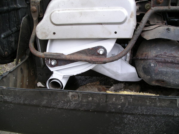

Proste original vypada takto: http://www.lowlevel.cz/log/images/subar ... ani1_s.jpg
za vstupni dirou v te rozsirene casti je normalne druha cast katalyzatoru.
Ta cerna "koule" vpravo dole vedle vyfuku je hlavni katalyzator.
