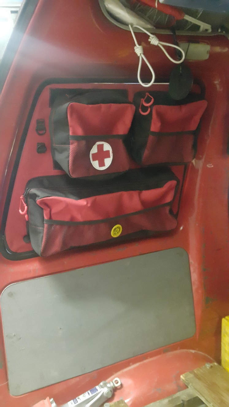

Jak už jsem tu někde psal a jelikož neumím mít obyčejné vozítko sehnal jsem piaggio porter (libera nebylo a úzký malý je návykový) je to 4x4 s mezinápravovým diffem, ale proč píšu, náhodně jsem objevil člověka co šije různé kapsáře a vůbec různé voloviny co si kdo vymyslí, třeba i střešní stany, užouchovi to moc sluší a i s postelí z VW caddy tramper, to myslím pěkně ladí, třetí osoba spí v podvěšeném lůžku pod stropem :-)a moc mě mrzí, že jsem nemohl na podzimní setkání. Kdyby náhodou někdo byl i na FB činný, máme tam skupinu "Micro campers - piaggio porter-daihatsu hijet-suzuki carry-subaru libero" tak třeba se rozrostem a i jiné malinkaté stroje cestovatelské a nápady na bydlení v microcosmu :-D

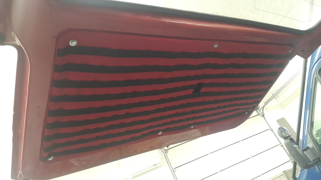

molle system na ruzné sumky atd.
lékárnička je odtrhávací

Hodně povedené, smím se zeptat, co jsi za ty bezva kapsáře dal?
Na FB skupinu mrknu ;)
Me2d
Příspěvky: 130
Typ Libera: čekatel
Bydliště: Čelákovice
Re: UŽOUCH Piaggio Porter
Příspěvek od Me2d »
Všechny 3 věci mě staly 6500 provedení skvělé a hlavně se vejde spoustu věcí do mrtvého prostoru. A ten molle systém na 5 dveře jsem si vymyslel a oni vygooglili rozměry a malinko se s tím natrapili. :-)

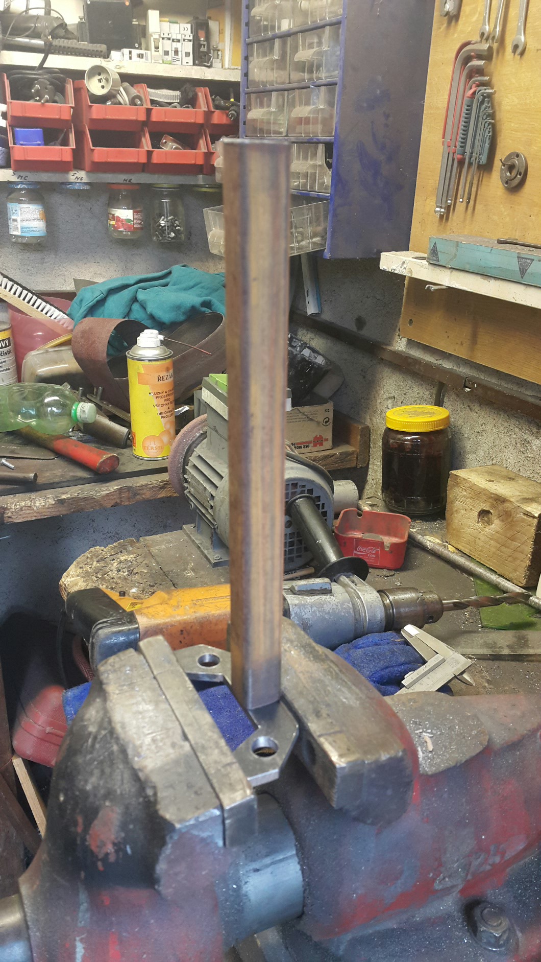

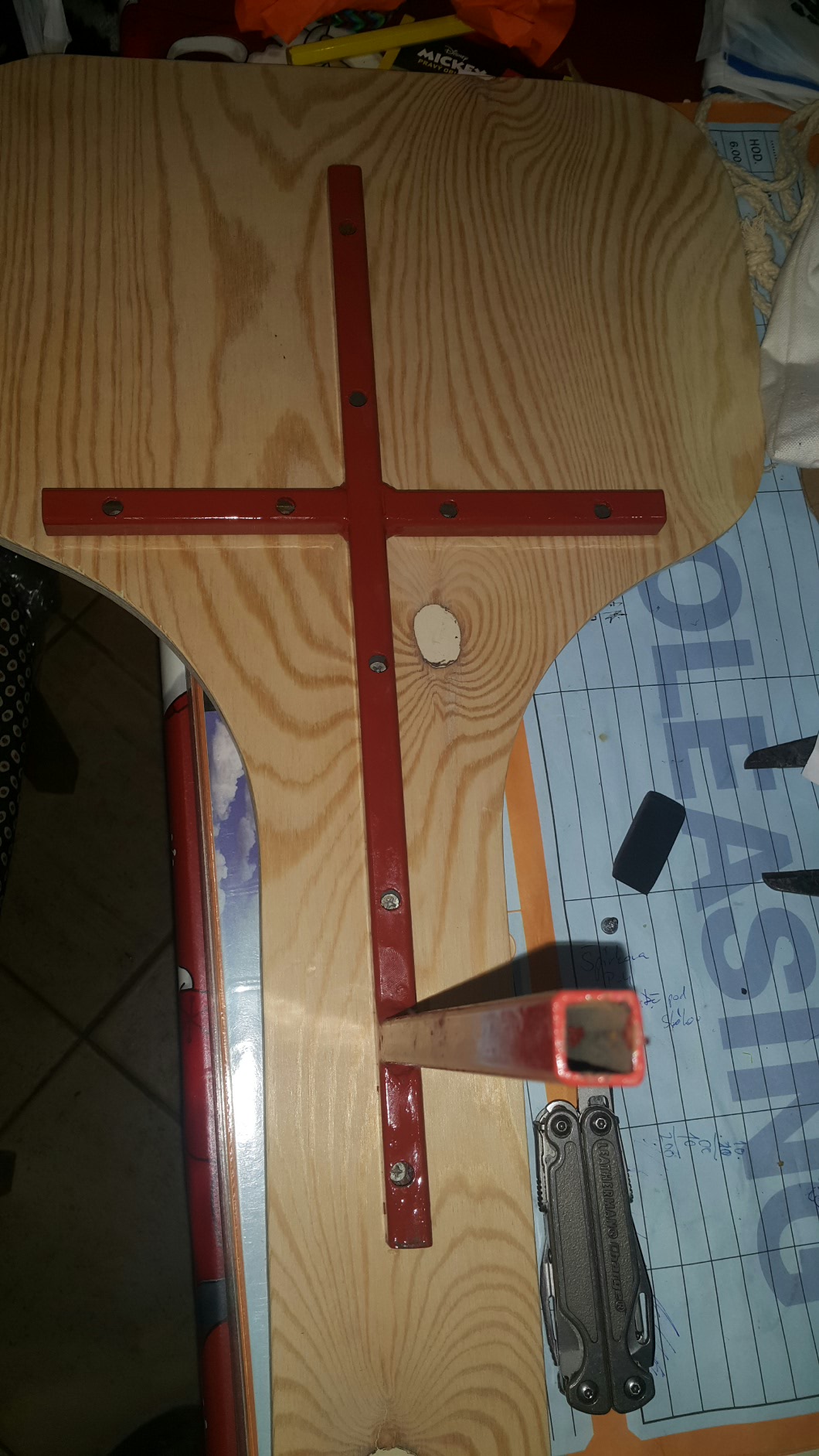

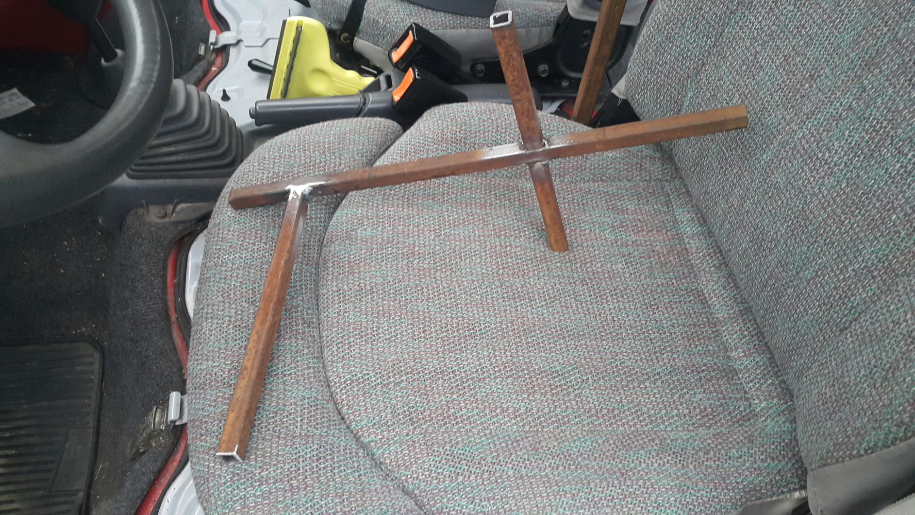

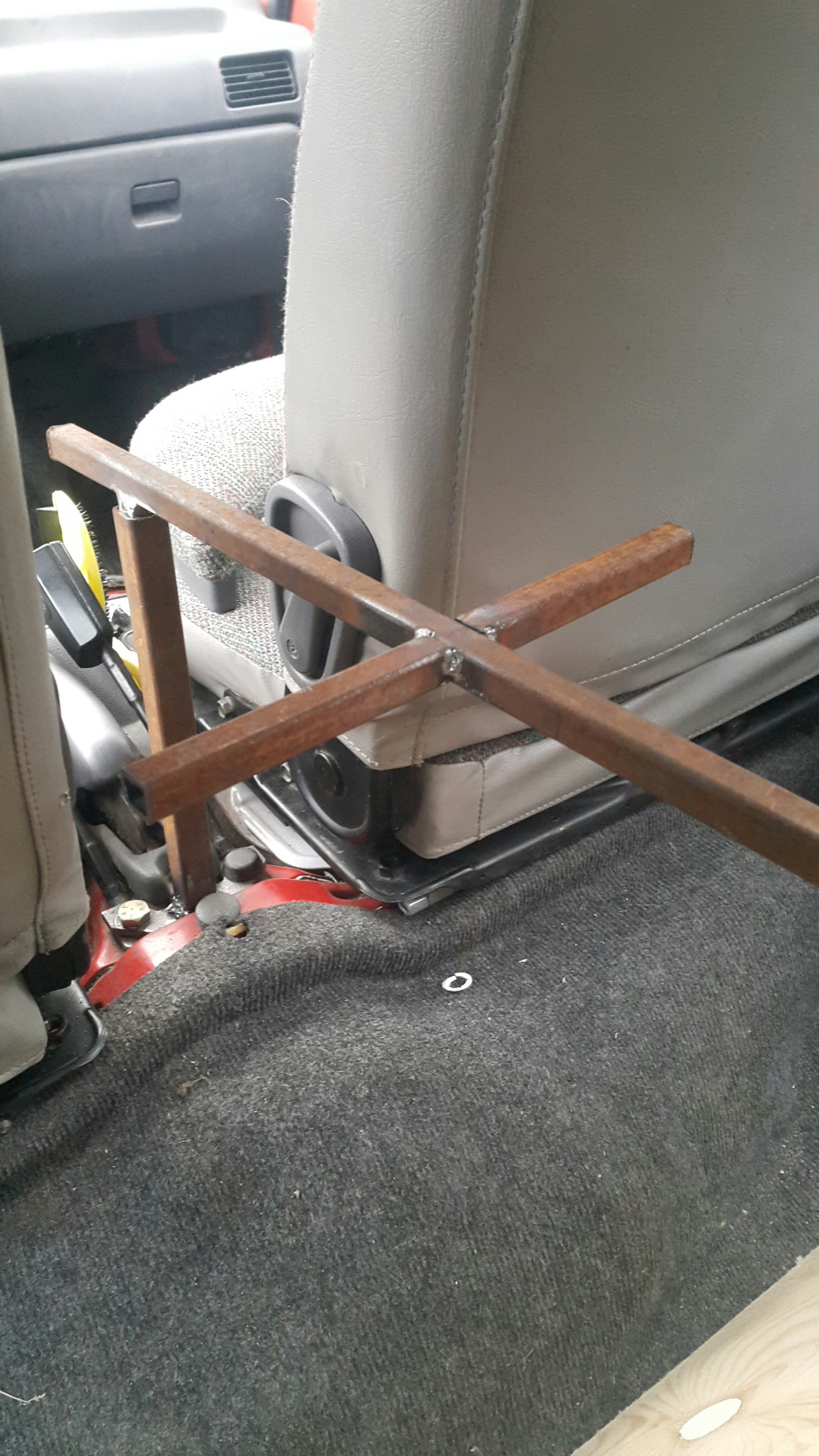

Pomalinku vzniká stolek mezi sedačky. Nevím zda mi sem půjdou fotky. Podmínky pro to nemam, ale v rámci možností jsem spokojen, jen nevím čím dobře a pevně chytit preklizkovou desku 10mm k jeklovemu krizi (15x15mm), resp.jakými vruty.
Provrtej jekl zespodu vetsi druh z vrchu mensi a ze spoda navrtej kratke vruty, nebo eurosrouby (musis do preklizky predvrtat diry). Pokud ti nebude vadit ze tam mas srouby videt, dej tam normalne male vratove srouby - tu pulkulatou hlavu muzes malinko zavfrezova, matku zespoda...
Příspěvek od Me2d »
Právě nechci vidět šrouby a snad to bude fungovat. 1cm vruty krásně vyšli a ne pro lezl skrz.

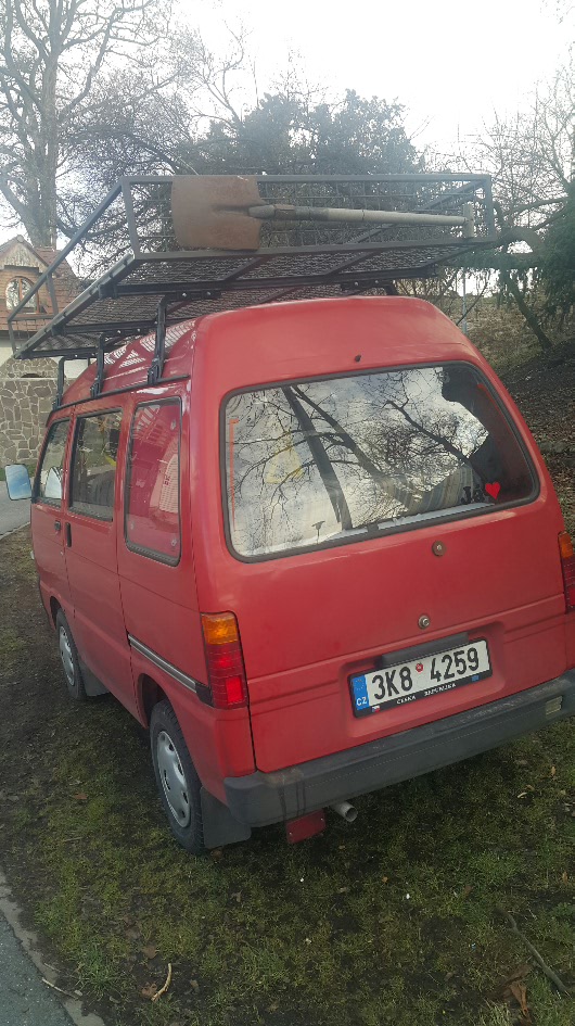

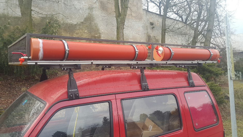

Nádrže jsou na místě

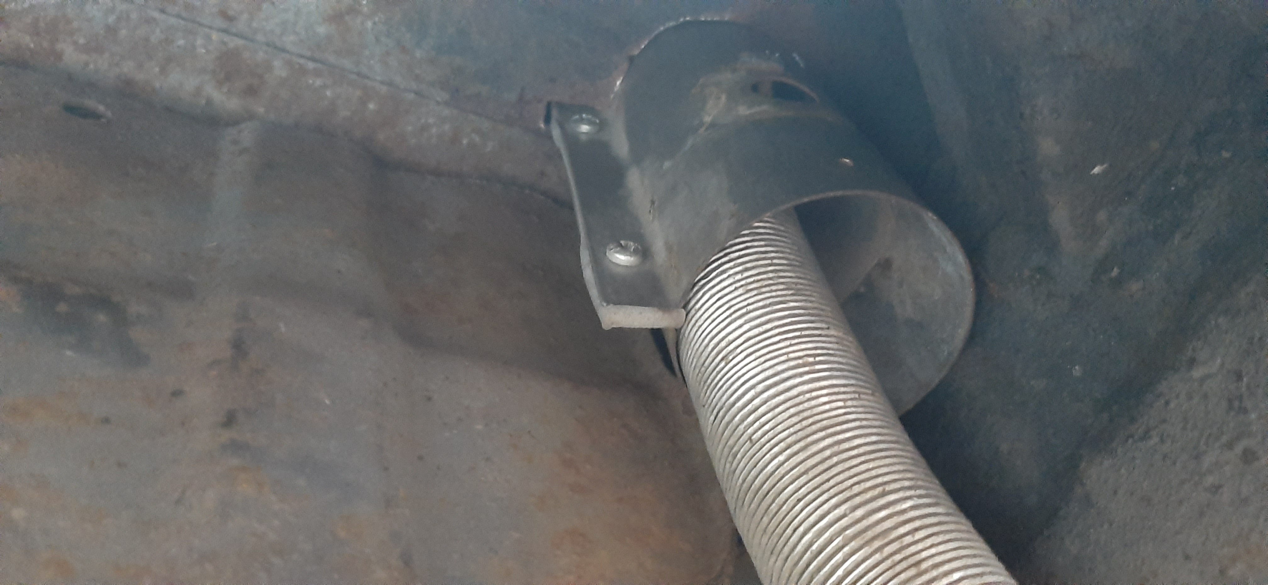

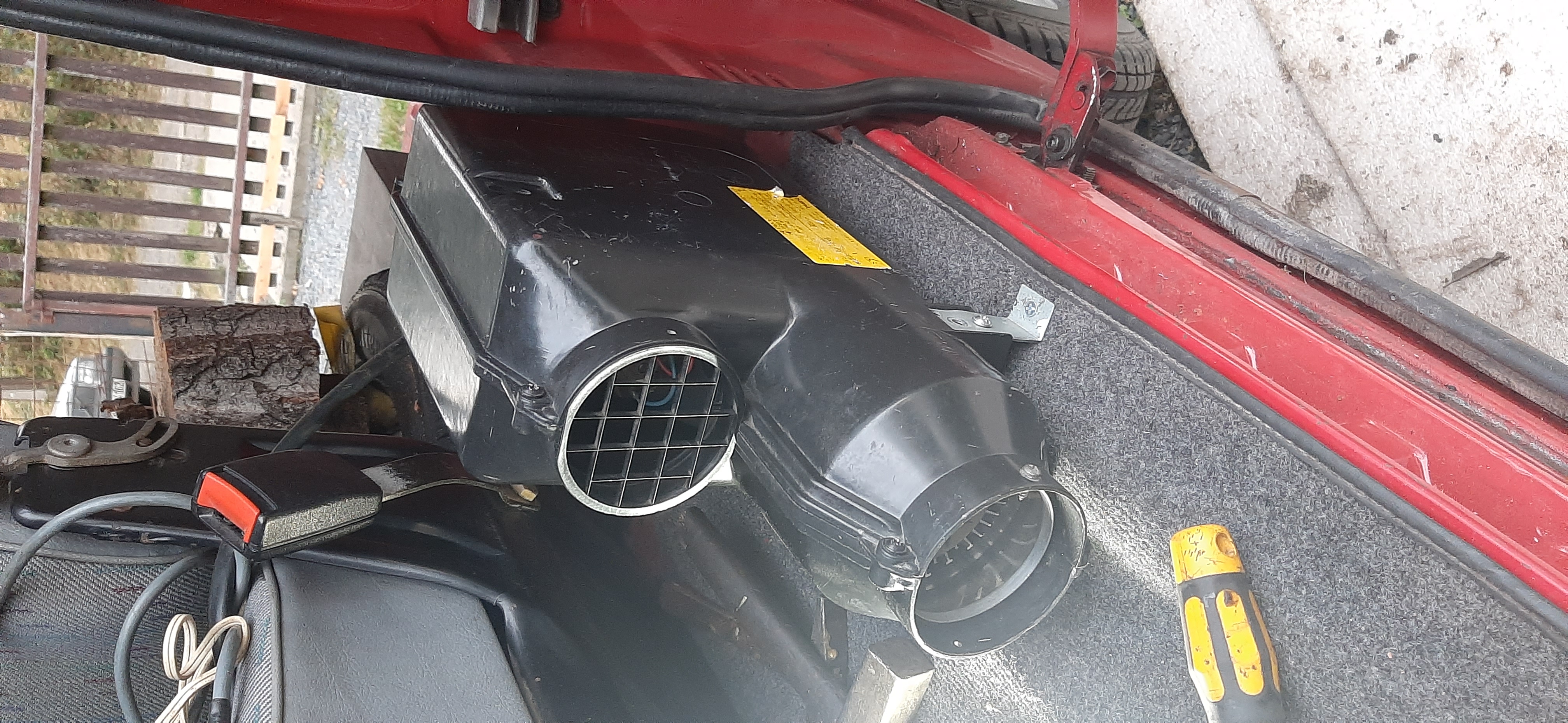

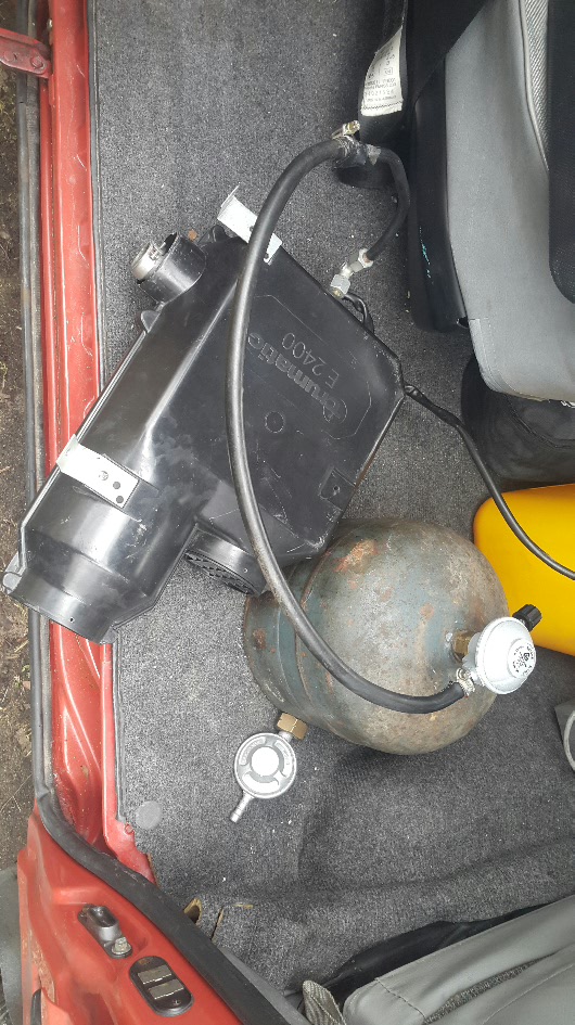

Teď už jen doladit kominek topení topi jak divy
2019-03-03 16.38.27.jpg (196.27 KiB) Zobrazeno 30474 x
setrilek
Příspěvky: 96
Bydliště: Horka u Staré Paky
Příspěvek od setrilek »
Ahoj, co je to za plynové topítko? kde se dá sehnat? Zavolej mi. na 702908396

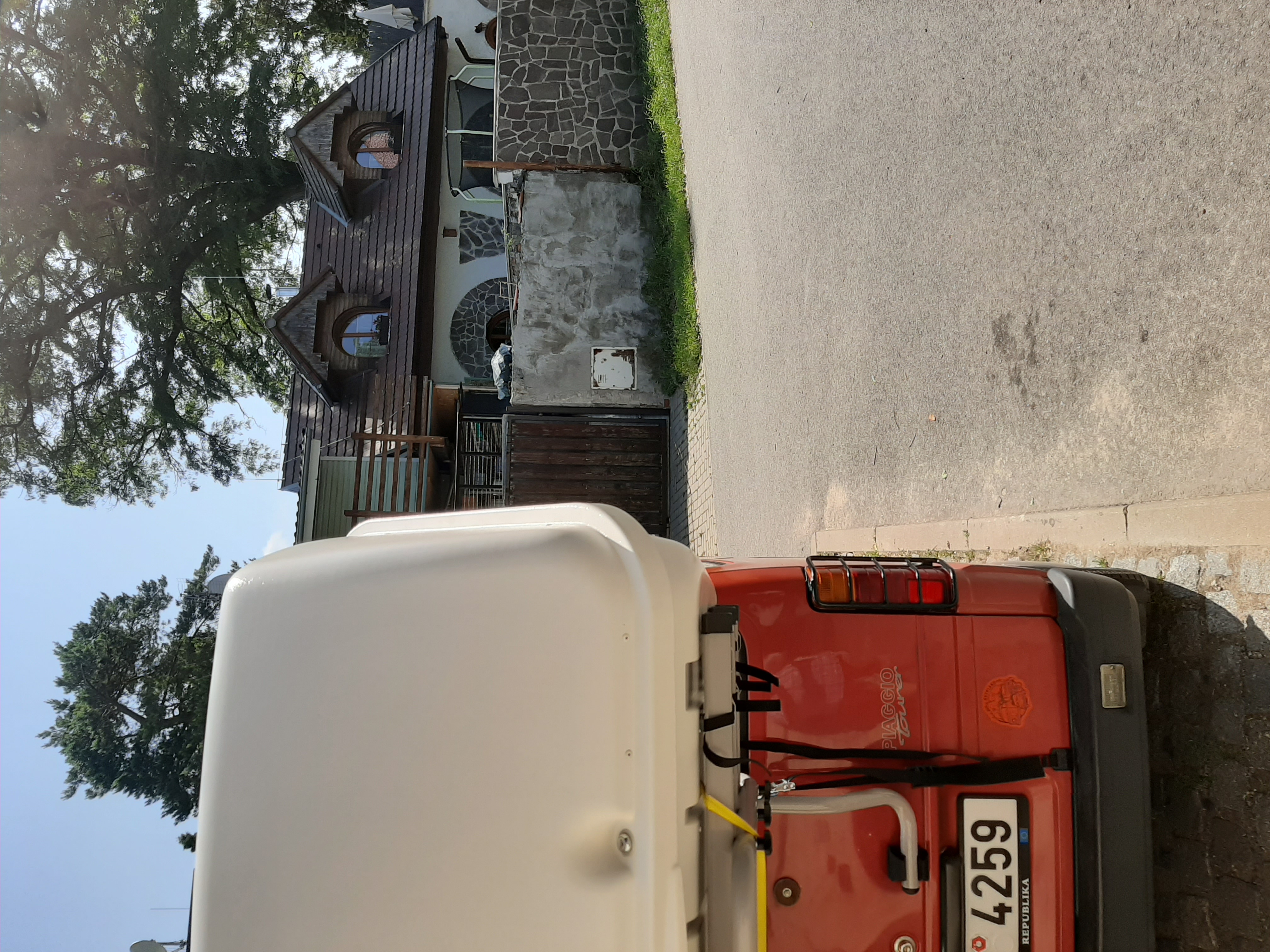

Držák na zadni dvere padne krásně myslím i na liberka, bedna bude srandovní, ale je funkční a veliká.
Akorat vyhled do zadu asi nic moc.:) A to je nejay univerzalni drzak?
Me2d
Příspěvky: 130
Typ Libera: čekatel
Příspěvek od Me2d »
Zrcatkum venkovním to nevadí, a vnitřním samozřejmě nic nevidím jmenuje se to padova 3 výrobce snad peruzzo nebo tak nějak. Drží pekne.

Už jen delší kabel do zásuvky 12v a na srazu se bude topit ;-)
