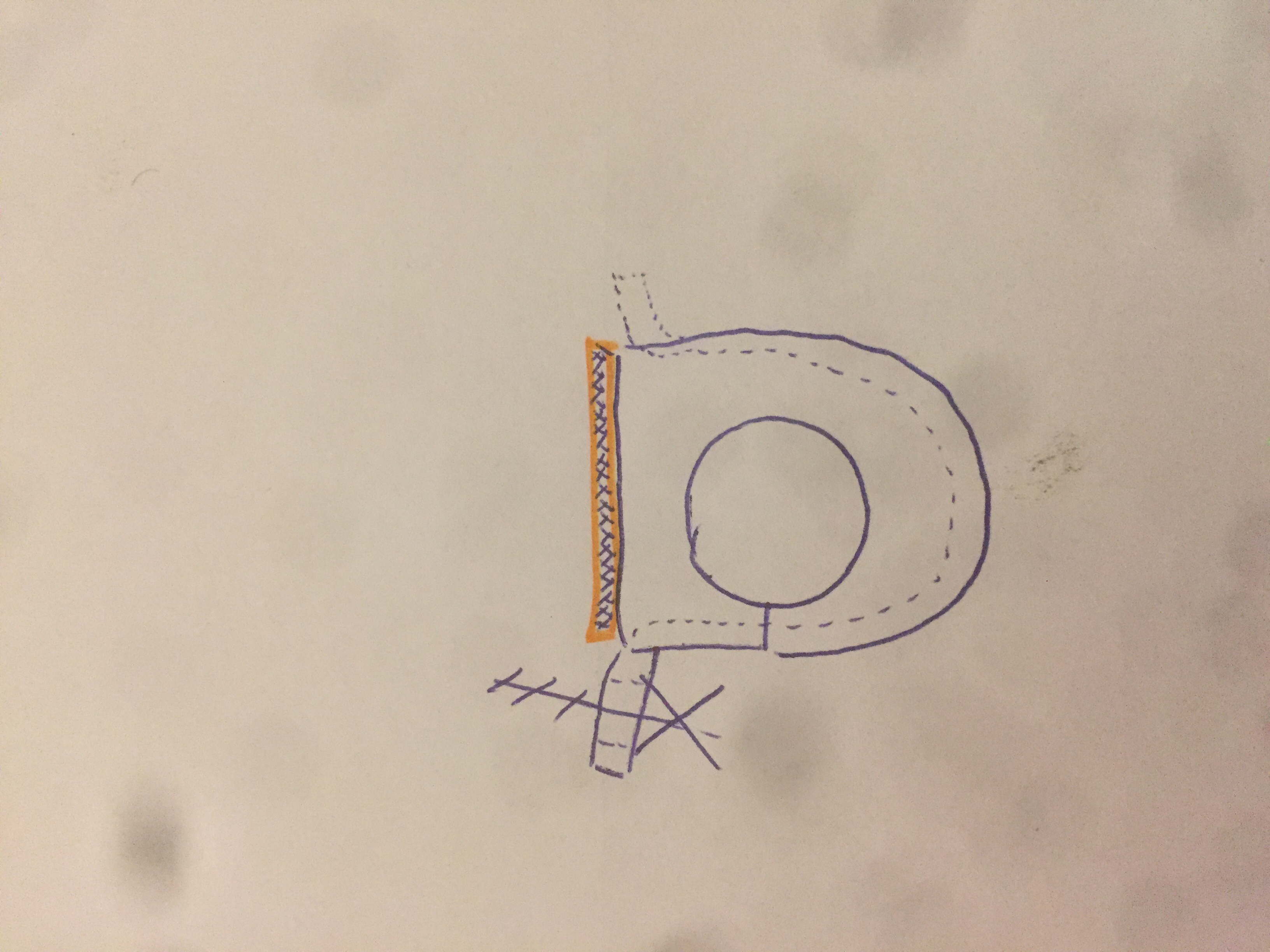

Vyřešeno, po měsíční odstávce se to ještě zhoršilo a začlo to dělat na obě strany. Bylo to řízením, ale kosti byly taky už dost v prdeli (odlomené nálitky plastu vedle silentbloku.. toho horního). Nad uložení stabilizátoru jsem přidal tenký kousíček gumy, aby ty objímky obeply stabilizačku těsněji. viz fotka Řízení nahrazeno z dárce, kde bylo naprosto v pořádku, vyčištěno, namazáno modrou vazelinou a už jezdím bez problémů : )
