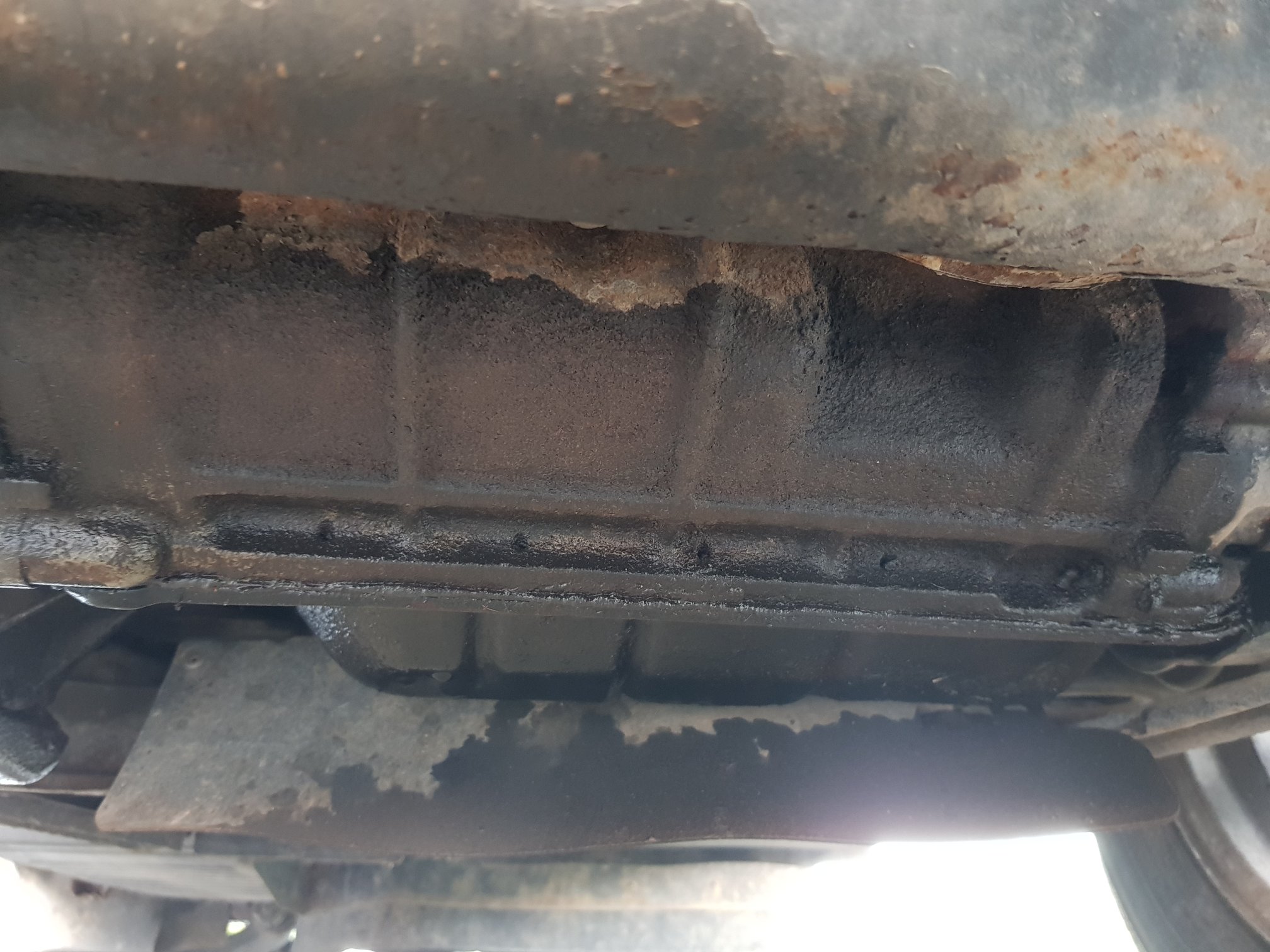

Zbytek bude klasika - pokud olej tece u praveho kola je to prorezly olejovy filtr, nutno vymenit asi stejne co nejdriv, pokud vic ke stredu je to olejova vana a pokud vlevo tak prevodovka (to neni casto).

Olejový filtr jako fakt ta běžná komponenta, co se mění s každým olejem? :-) Nebo je tam ještě nějaký udělátor, který se běžně nemění. Jinak kaňká to spíš na středu auta, takže by to mohla být ta vana. Nicméně když jsem se díval pod auto, tak mi přišlo, jako by to prolínalo pod víkem. Ale nekoukal jsem na to úplně detailně, takže možná je to fakt jenom vana a blbě koukám. (Vana běžně prorezává nebo to začne prolínat v tom spoji mezi vanou/motorem?)

Filtr je bezna komponenta nahrady MANN apod. Pod nim je cerpadlo ale tam to obvykle netece. Muze byt ze to tece pod vikem - to by byl od oleje ale blok a kapalo by ti to na vyfuk, takze by to pekne smrdelo. Nejcasteji prorezava vana, ale ta je az dole, nebo sakne tesneni kolem vany.

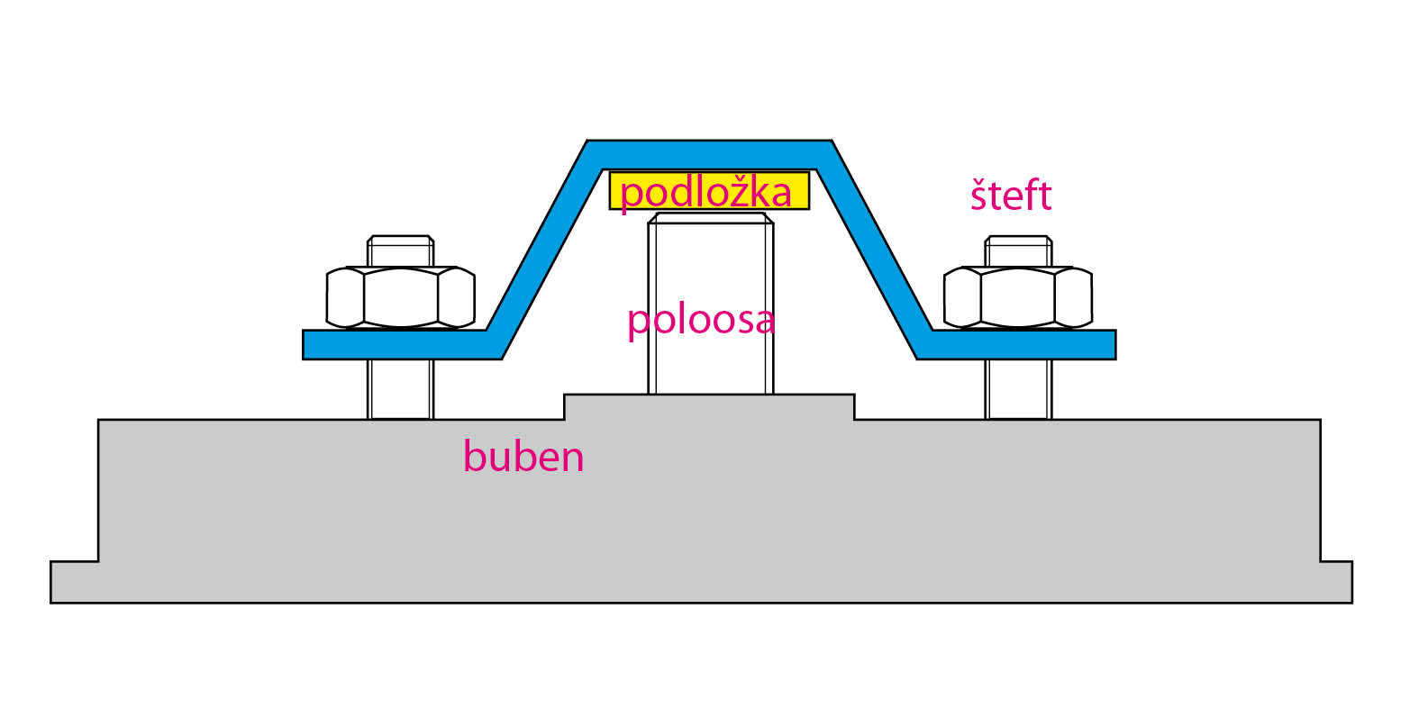

Se šteftama mě teď polil pot po celém těle a objevili se mi všichni svatí. Včera jsem z jednoho kola odšrouboval matku, že ji nafotím a seženu další. Teď jsem to vracel a když už jsem u toho stál s momenťákem, tak jsem oběhnul všechny kola. Na tom kole s rozbitým šteftem byla jedna matka povolená a nešla dotáhnout; tak ji sundám a šteft pod ní ve stejně tragickém stavu a z matky se vysypaly železné piliny. Tipuju, že nějaké ho... amatér při přezouvání to bral utahovákem, aniž by tu matku napřed na závit natočil a 2x to okrouhal. Nicméně jsme s tím celou dobu jeli na dvou šroubech, takže jsem docela rád, že tu ještě jsem :-) Tím teda asi i padá plán, že bych to přivezl někomu, kdo nemá ruce volšové, ať ten šteft vymění, protože s tímhle už nepojedu ani za barák :-D No, takže nakoupit kladiva, zásobu WD40 a asi to budu muset nějak provést :-D

Vana zrejme sakne jen tesneni.
Stefty vyres vymenou bubnu, na vrakaci urcite sezenes, stejne budes muset shanet stefty a nejsem si jist zda snadno sezenes.

Ok, fajné, začíná to vypadat lépe :-) Vana se dá nějak rozumně demontovat přímo na autě, bez nutnosti vyndat motor a tak podobně? A těsnění se případně dá koupit jako díl nebo je potřeba hrát si s nějakými teplotně odolnými silikony? Nějak jsem zatím nikoho nepřesvědčil na servisování, takže se to asi vážně budu muset naučit :mrgreen:
Štefty schválně zkusím ještě poptat v autorizáku jestli budou a uvidíme. Počítám, že jestli se mi vůbec podaří ten buben z toho auta sundat, tak dostat z toho šteft už snad nějak půjde, když budu moct s bubnem chodit po dílnách (jelikož jsme si to pořídili jako zábavu a nemusí to denně jezdit, tak času na to je... ) :-) Jinak teda s bubnem - pochopil jsem, že povolím poloosu, zvednu to, sundám kolu, matku od poloosy a pak se prostě jenom modlit, a zkoušet buben odtáhnout? Nic víc se s tím asi dělat nedá, že?

Vana může být i prorezlá, podívej se na ní u převodovky, kde je vybraná na homokloub u převodovky. Ten na vanu hází kamínky a otříská lak, v tomhle místě to chce občas natřít. Těsnění by mělo jít koupit, doporučl bych poptat Mišuse. Při nákupu z druhovýrob bacha, shopy mají šmahem sjednocené Libero s justy, ale v reálu toho většina nepasuje (nevím, jestli se to týká i těsnění na vanu, ale třeba těsnění pod ventilové víko sice vypadá stejně, ale to na Justy je nižší, takže netěsní).
Pred sundáváním bubnu je dobré, když se ti podaří povolit samostav čelistí - na to je v bubnu ta díra, pak by to mělo jít dolů. Kdyby ne, zkus po sundání matky a kuželového kroužku z poloosy našroubovat na buben kolo a vrklat s ním, jde to líp, než jen se samotným bubnem. V poslední fázi si můžeš si udělat ze silnější pásoviny (nebo z něčeho :) ) stahovák viz obr a stáhnout buben pomocí matek na šteftech (podložku přitom budeš muset dávat po kouskách silnější a silnější).

Super, díky za tipy. Stahovák se obávám, že nezabere, protože jako na potvoru mám servaný dva štefty vedle sebe, takže křížem tam nic nenašroubuju (je to rozervaný tak, že ta matka se na to fakt ani nechytí). Tak se budu modlit, že zaberou ty méně drastické metody :-)
