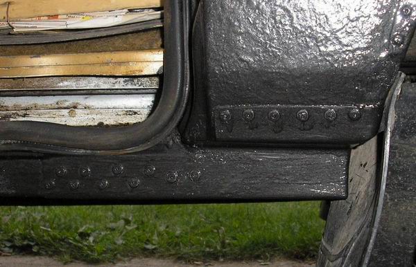

plecharina
citát: "Potřeboval bych zjistit zda, kde a za kolik se daji sehnat nové plechové díly na Liberko. Potřeboval bych konkrétně lemy blatníků, možná podběhy... za rady děkuji budu dělat GO karoserky"
Podbehy som mal tak krásne chytené, ako všetci ostatní, takže systém "Nautilus" po zanitovaní a nátere skoro nezničiteľný stav:
A na náter som používal najprv Hameritku, taraz Alkytonku.

Tak dneska jsem takhle dával dohromady zadní podběhy, na obou stranách už byly díry skrz až do kolejniček šoupaček.. Takže pozink, nejty, tmel na lepení kovů a navrch Hammerite. Výsledek mě až překvapil. :D

Lubo
co říkaj na STK na systém "Nautilus" :?:
system Nautilus
Zatial mi nič nevytýkali, obišlo sa to krátkou poznámkou typu " vidím, že sa snažíte zabrániť postupu korózie, ale aj tak vám napíšem do závad - korózia budky ridiče- , ale to nie je tak vážna závada aby ste neprešiel...
Tak možno nabudúce, po výtke sa polepším, zatiaľ to drží a nepokračuje smerom hore. Polepším, myslím, že to budem lepšie maskovať, lebo tie letecké nity mi už došli.
