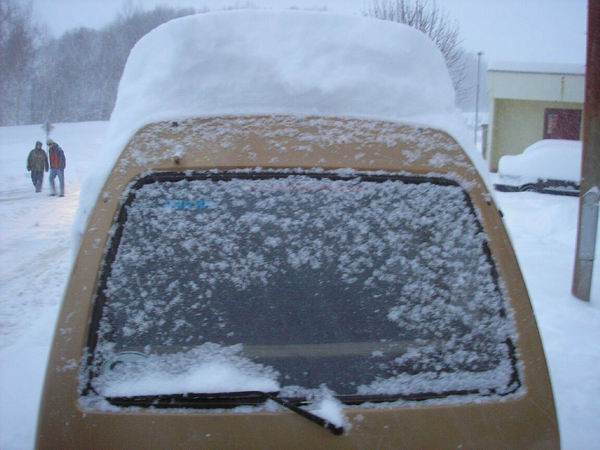

spomienka z minulého roka:
ešte , kým sa to biele roztopí (roztaje)....
